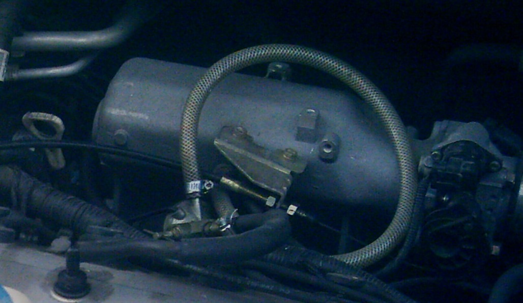

Олег! А ты, часом, не поставил отстойник "задом наперед"?!? Там разные конструкции есть (сам на рынке видел!) и перепутать легко! Тогда, понятно, что все масло сначала будет на сетке конденсироваться и только потом стекать. В итоге, забитая сетка ... со всеми вытекающими!
Ну и к маслу бы присмотреться.
У меня на ВР 5W30 при поездке в Крым (1800 км., ... по трассе ... при +38 - +42!!!...) всего грамм 40 было в отстойнике. После отпуска не заглядывал (зима, однако) .. на выходные посмотрю.
Чет березня 31, 2011 22:46
Повідомлень: 404
Автомобиль: TIGGO 2.0 + ГАЗ
Клубная карта №: 115
Повідомлення Re: Провалы, дерганье, тупизм - причины и лечение
На отстойнике есть боковой и центральный соски.Боковой у меня к клапанной крышке подключен, а прямой (выход со стакана)идет к коллектору. Масло залито 5W30, правда уровень по верхней метке. Т.е. с клапаной крышки идет в отстойник проходя через сетку проходит в стакан, от туда прямиком на выход к коллектору. Правильно?
П'ят квітня 01, 2011 0:11 ICQ
Повідомлень: 622
Автомобиль: Tiggo 2.0 МКПП
Нужно подключать так!
Т.е., сначала в стакан (для отстоя, чтобы отстой в стакане остался!!! И его потом слить можно было!), а дальше через сетку к ресивер!!! А у тебя все наоборот! Вот и не работает нормально!

Олег! На всякий случай повторяю: топливо должно попадать сначала в основную камеру (стекляный стакан) и потом идти вверх к сетке. В таком случае частицы грязи (сажи) "отражаются" от сетки и оседают ("отстаиваются") на дне стакана. Иначе топливо сначала попадает в верхнюю камеру и идет вниз. В таком случае грязь (сажа) в итоге оседает на дне верхней камеры - сетке и быстро забивает ее. Так не годится!
