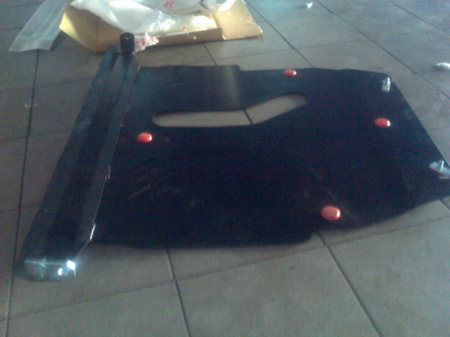

Повідомлення Re: Нужно ли на Тигго устанавливать защиту двигателя и крыльев
Обрабатывал антикором, ставил защиту и подкрылки сразу при покупке до выезда из автосалона. Все это мне показалось не лишним. Делюсь печальным опытом про установку защиты двигла из серии "корявые ручки предпродажников". Поставили "родную" защиту, зажав при этом гофру глушака. Вибрация при работающем движке дикая плюс сминается гофра. Приехал, показал - засунули между траверсой и защитой дрын, от гофры отошло и типа все в порядке. Защита стала "пузом", цеплялась за малейшие неровности и т.д. На ТО напряг переставить. Убрали дрын, вырезали в районе гофры небольшую дырку. Гофра за лист защиты не выступает, вроде цеплять не будет. Ничего другого официалы не придумали. Интересно, это у меня такое счастье или есть защита, которая все-таки ставится нормально? :angry:
Считаю что нужно. самому уже пригодилась защита двигателя. Мне установили защиту картера DOP 28.848. в которой уже есть вырез под гофру глушителя, но у нее другая проблема. во первых, переднее крепление защиты прикручивается к петлям предусмотренных для буксировки автомобиля тем самым прекращая доступ установки буксировочного троса. во вторых, при одновременной устаноке этой защиты и дуги передней DOP A270022 крепление которой тоже предусмотрено за те же буксировочные петли, защита двигателя уже крепится за крепление передней дуги тем самым уменьшая клиренс. Себе я уже сам после сервисников подымал выше защиту двигателя методом удаления некоторых частей защиты
