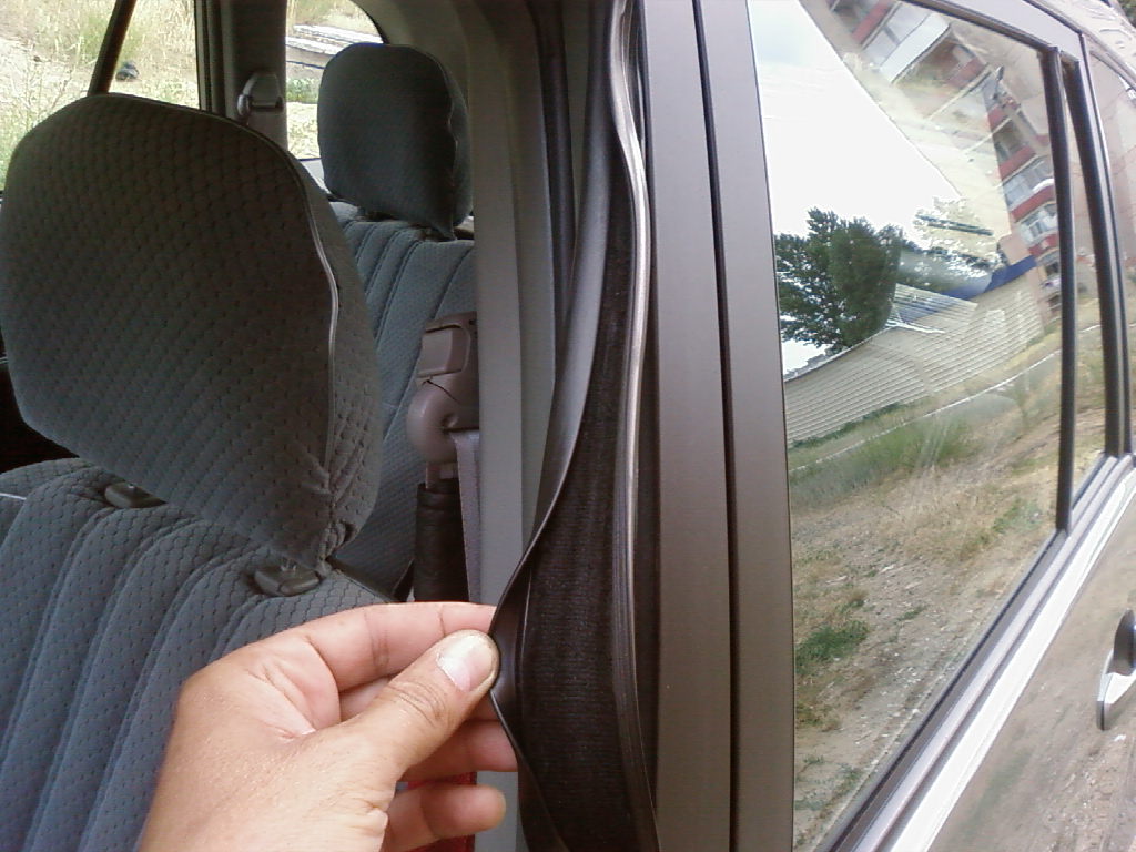

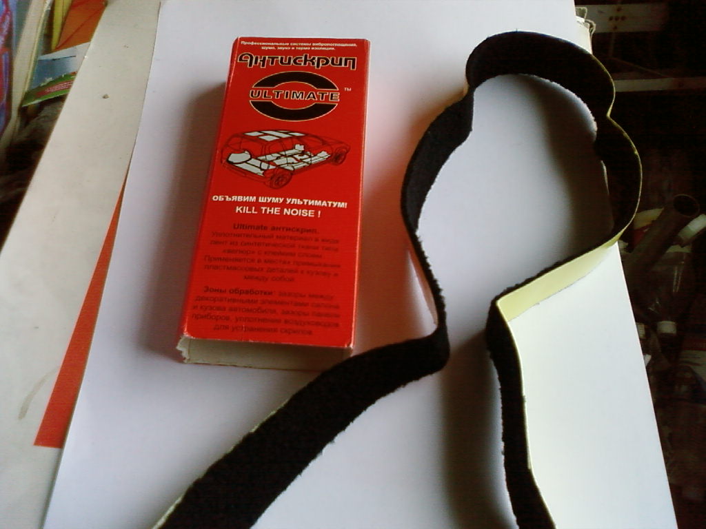

Поскольку только продольный люфт каждого стекла около сантиметра, не говоря о поперечном, то вышеперечисленные методы помогли примерно как мертвому припарки. :? Вот способ решения проблемы: на авторынке находим самоклейку Антискрип "Ultimate" шириной 25мм. В упаковке 6 метров, хватает на все окна (в августе 2008г. стоила 35грн). Опускаем стекла. Аккуратно вытягиваем резиновые направляющие из рамок дверей по всему периметру и на 10-15 см вверх. Выворачиваем направляющую. Внутреннюю часть (со стороны стекла) обезжириваем спиртом и по всей длине посередине вклеиваем непрерывную полосу антискрипа. Внутренний торец металлической оконной рамки двери для восстановления клеящего слоя проклеиваем двусторонним скотчем. Вправляем направляющие на свое место. Слегка силиконим внутреннюю, теперь уже тканевую часть направляющей. Не спеша поднимаем стекло и
аккуратно прогоняем пару раз для приработки. Ловим разницу и недоумеваем от того, почему это не сделали на заводе. :-P

Общее с предыдущими постами – это необходимость снятия резиновых направляющих. Остальное - разница. Антискрип представляет собой тканевую основу вроде грубого бархата или велюра с клеящим слоем на тыльной стороне. И клеится он внутрь направлящей, куда плотнее обжимая стекло. В предыдущих же вариантах двухсторонний скотч клеится мужду наружной стороной резиновой направляющей и металлической рамкой двери, образуя при этом щели между кромкой резины и рамкой двери. Таки рекомендую эту штуку прощупать вживую.

Сегодня специально проверил. Думаю, разложится одновременно с покрытием пола и полкой багажника - ворса похожая.

блин а чего он выглядит как кишка???
широкий какойто
одним словом ощущение что много лишнего
Пон липня 06, 2009 9:20
Повідомлень: 1146
Клубная карта №: 177
Повідомлення Re: Ктото решил проблему дребезжания открытых стекл?
Maximumdp, так это ж он его вывернул изнутри!!!(вообще то всё что изнутри - всё страшное и похоже на кишки!!!) :shock:

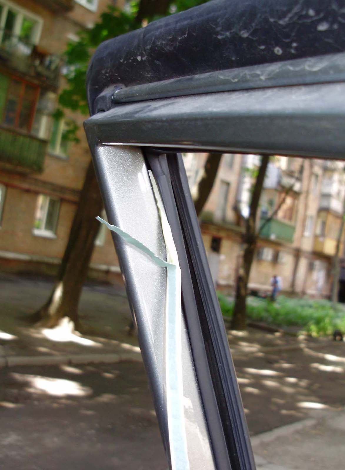

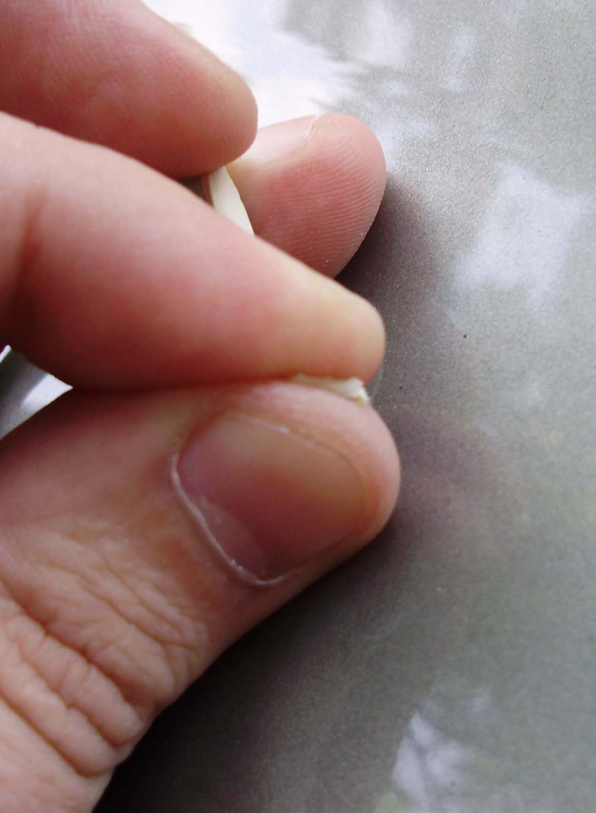

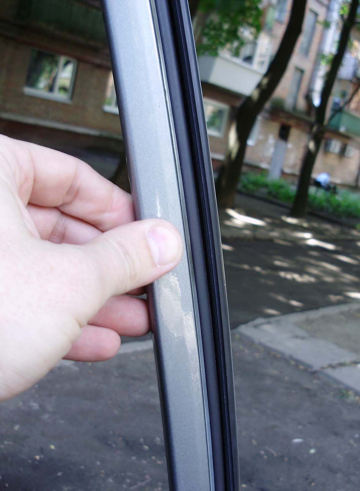

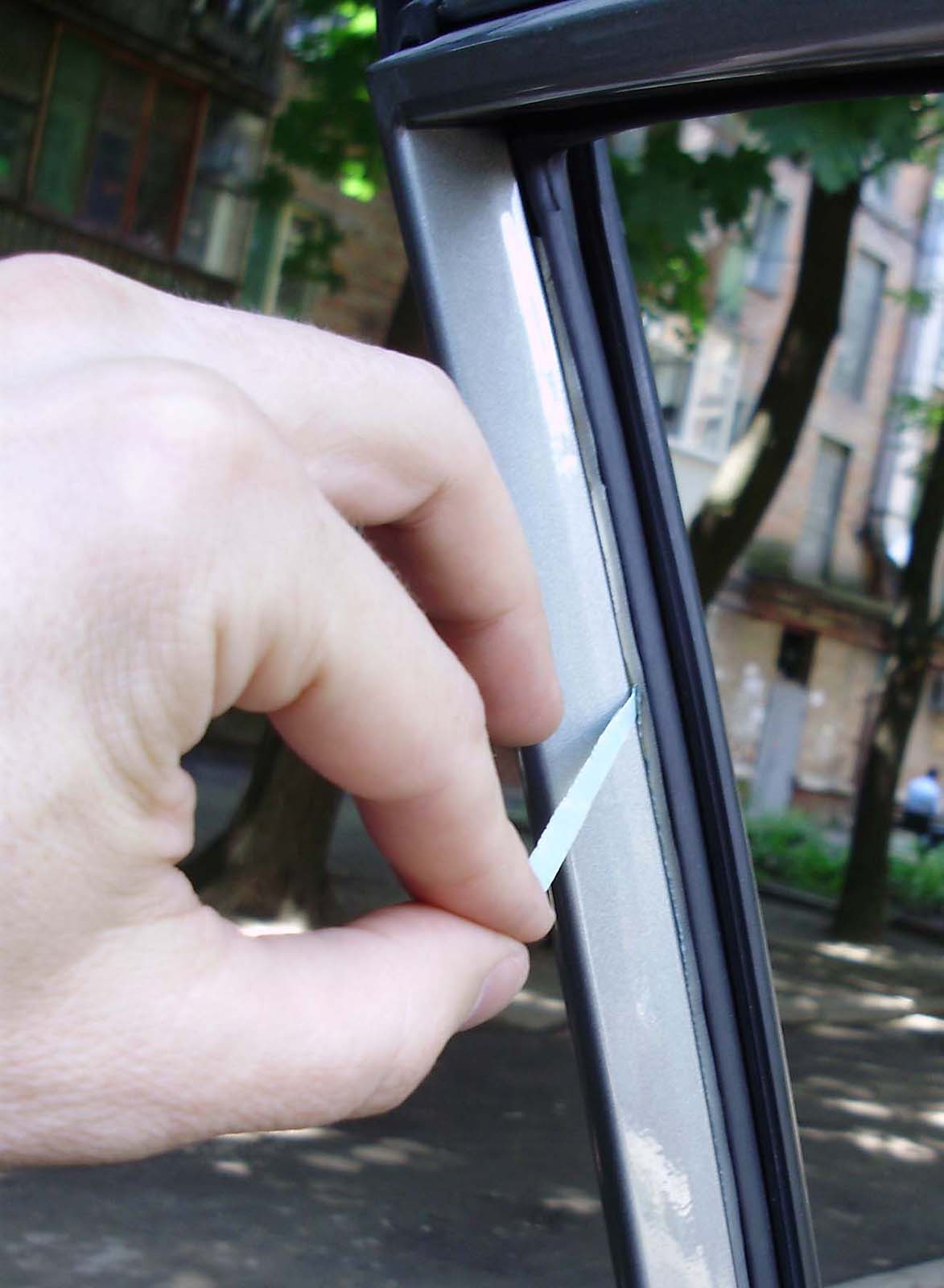

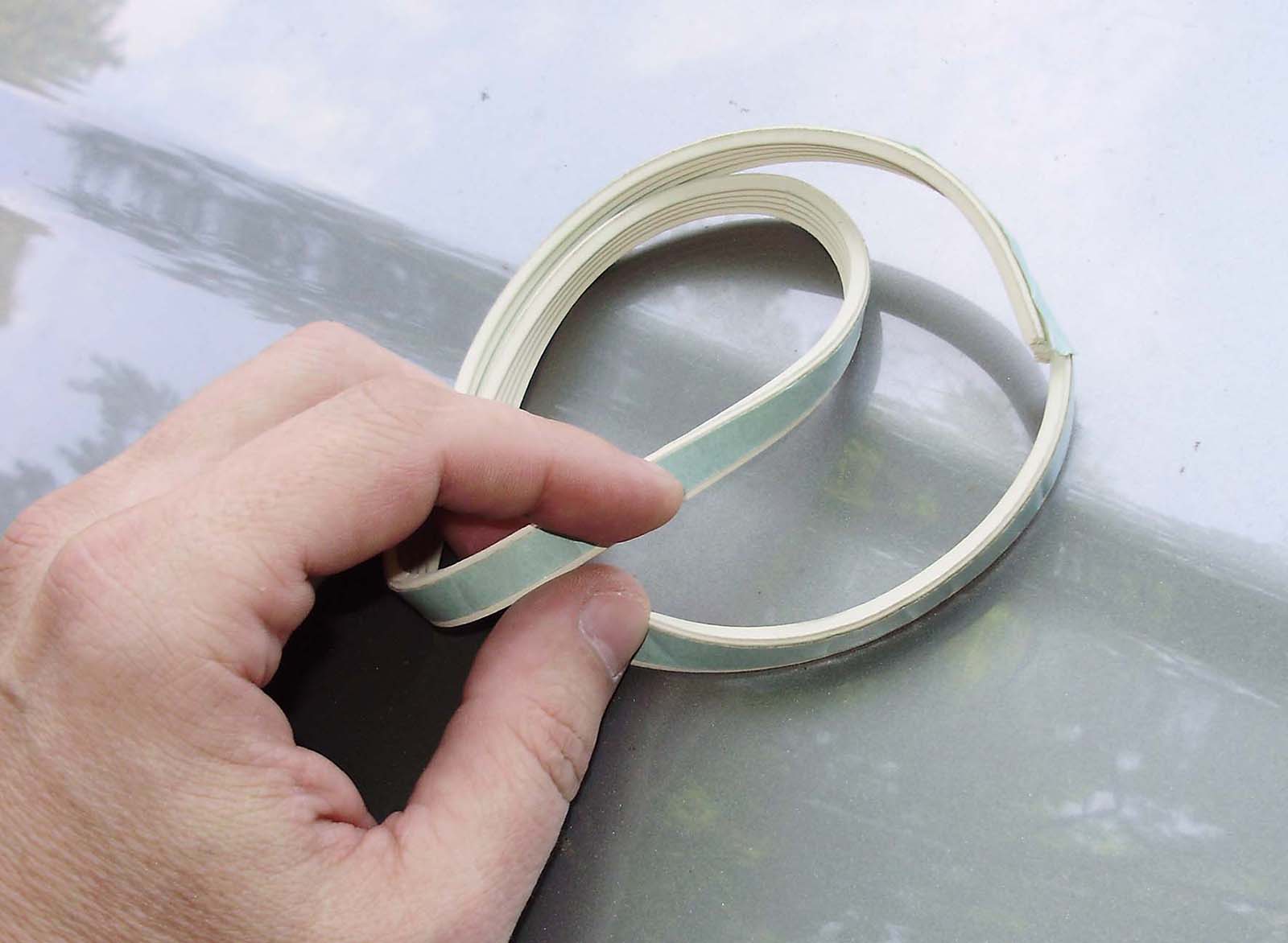

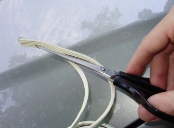

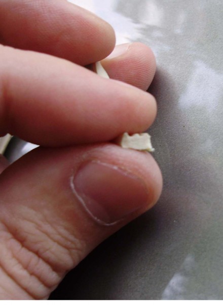

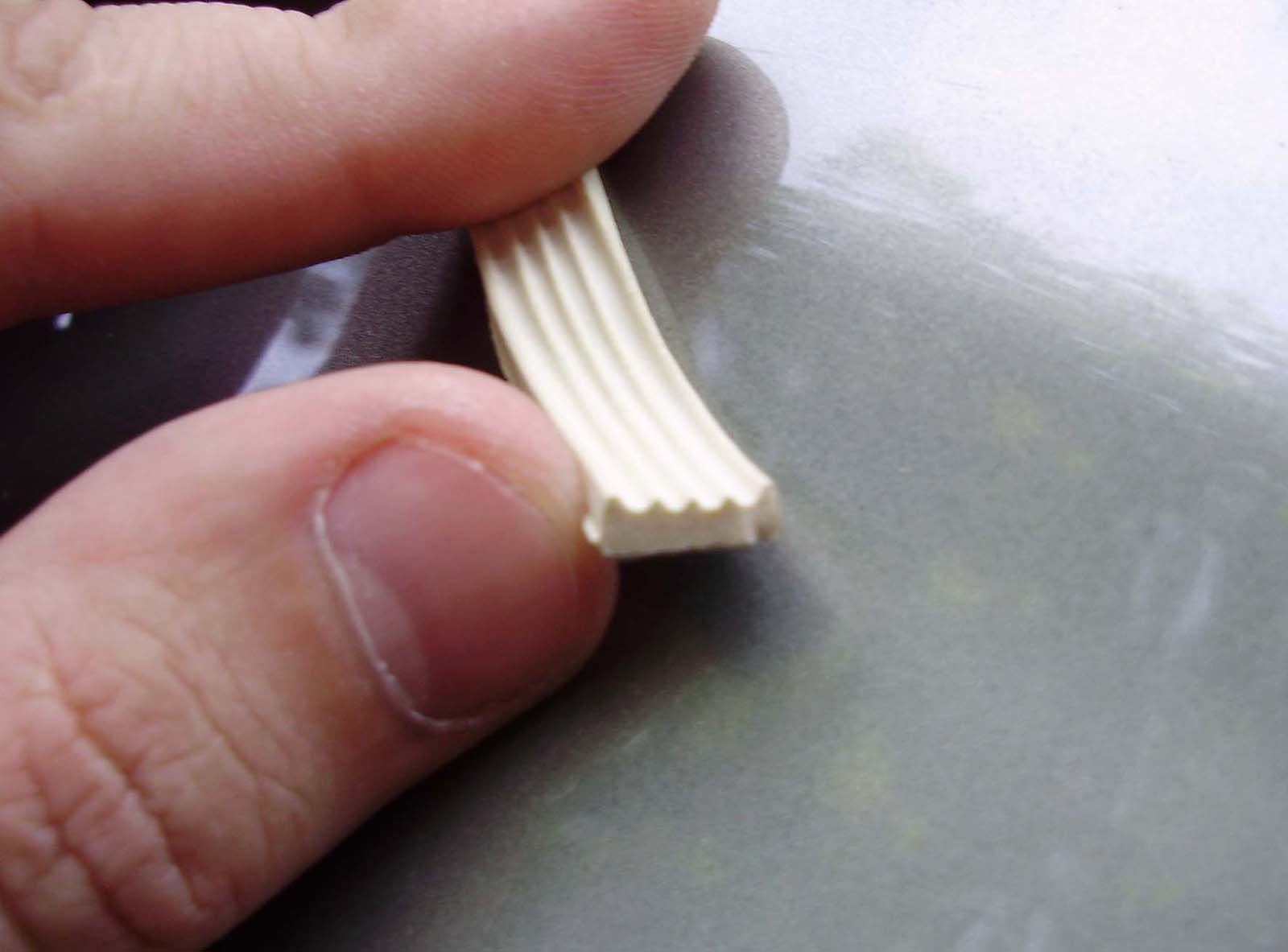

Купил на хоз-рынке утлотнитель для дверей, не авто, просто квартирных.
Извините, что фото в обратном порядке, посылал первый раз, еще не разобрался.
что т оподобное выше и я приводил
толкьо брал вспененый скотч односторонний
