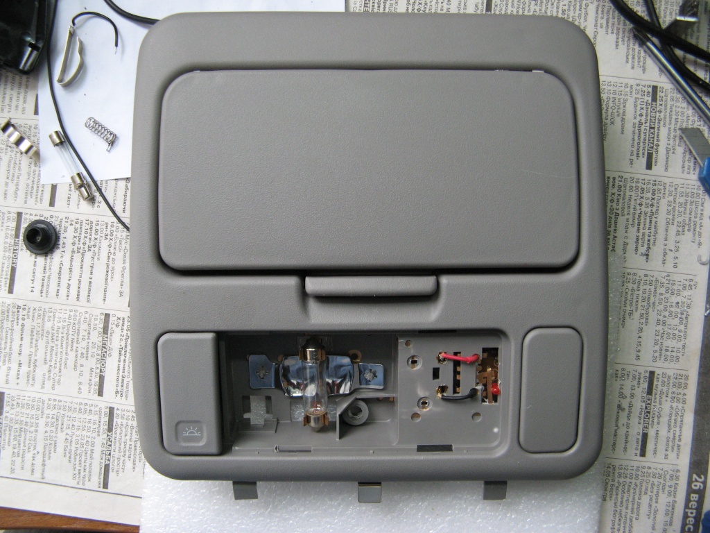

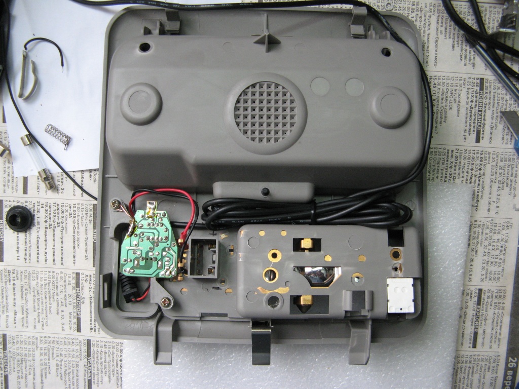

Я подключился так:
но мне надо было постоянное питание, чтоб рег. всегда писал....

ну, лично я, по этим фото - наоборот запутался... (сори, я ничего сейчас не подключаю... но позже... одним словом - надо!)
1. где штатный вход к этому блоку?
2. что это за плата?
3. куда там именно сделано подключение?
(надо понимать черный провод это какой-то прибор?)

DenUA написав:
1. прямоугольник с контактами(рядом с платой с права) это и есть штатное гнездо плафона.
2. это платка питания регистратора. внутренности черной "фишки" которая в прикуриватель втыкается и от которой идёт чёрный питающий провод к регистратору.
3. Вызвонил +- 12в постоянных, припаял платку зарядки, красный-плюс, чёрный -минус.
Чёрный провод идёт к регистратору, выведен через обшивку потолка над зеркалом, а лишний провод свернут в бухточку(не хотелось резать) и уложен....
Короче, надо снять плафон и тогда всё будет ясно.
В вашем случае надо будет вызвонить тот плюс, который появляется при зажигании.
Там будет ещё один свободный разъём от привода управления люком, там тоже можно питание вызвонить.

Повідомлення Re: Подключение видеорегистратора
Нет, там постоянно "висит" напруга. Уже третий год как работает.
........из моего БЖ...
Отправлено 21 Март 2011 - 22:47
Выходные даром не прошли.
Вчера, подключил видеорегистратор на постоянное питание от переднего плафона салонного освещения. Основная цель данного мероприятия – избавиться от надоедливой "баламбуцы", висящей в прикуривателе и вечно цепляющийся за всё что угодно..
Дополнительно – избавиться от "свиста" основательно заглушающего слабые ФМ-станции, задействовать запись по детектору движения, тем самым обеспечив постоянный контроль.
Планировал заменить импульсный преобразователь, обычным стабилизатором 7805 (наш аналог кр142ен5 или просто крен5). Но пока не решился, при потреблении регистратором около 0,2А в тепло уходит около 1,6 Вт и стабилизатор изрядно нагревается. В будущем попробую поставить два стабилизатора последовательно, с 12 на 9(7809), с 9 на 5 (7805)вольт. Суммарная рассеваемая мощность останется та же но, снизится нагрузка на каждый стабилизатор в отдельности. Увеличу площадь радиатора и теоретически должно работать в постоянном режиме без особых нагрузок.
Пока временно поставил родной импульсный преобразователь в корпус плафона, от туда же и запитано.
Регистратор включен постоянно, запись 15мин, активируется детектором движения.
