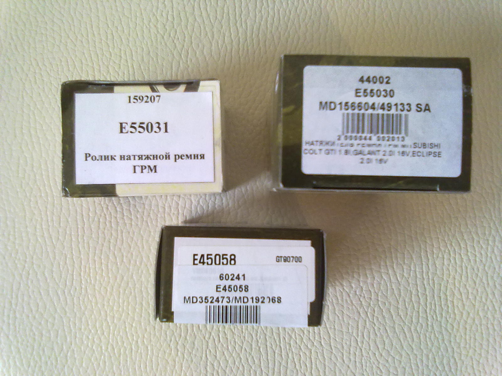

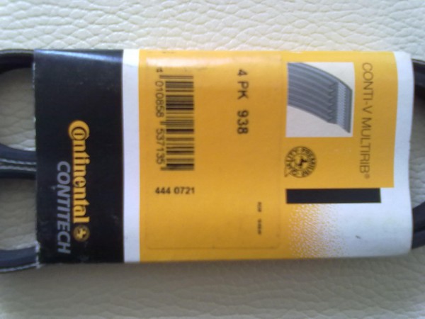

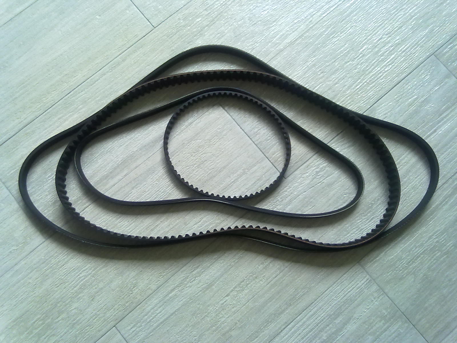

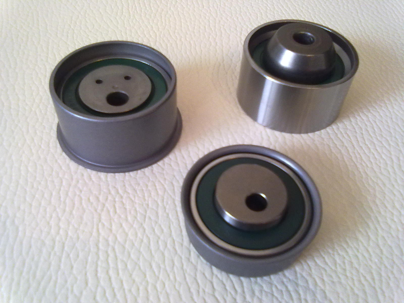

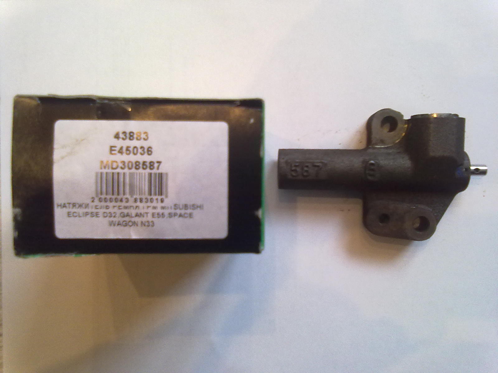

Итак, как и обещал, докладываю о процессе замены ремней и роликов.... Вчера, наконец-то, мне удалось это сделать! Самое сложное, для меня, было найти мастера и договориться о цене и времени работы. Какие-то две недели и мастер нашелся! Остальные просили перезвонить "завтра", а потом опять "завтра" и потом опять "завтра"....... Маркировка ремней и роликов, которые описывались "выше" оказалась ВЕРНОЙ! Итак, купил 4-е ремня и 3-и ролика (100у.е.) , нашел мастера (400грн, но можно найти и 300 и 250!) Разобрали авто и тут вылезла злостная неожиданность, о которой никто не упомянул. Оказывается на этих моторах, как и на многих других, стоит "гидронатяжитель ремня". Мастер, однозначно, сказал заменить его. (Мол, штука одноразовая и второй раз ставить не рекомендую). Есть БОЛЬШАЯ вероятность обрыва ремня!!! Пришлось вызвать такси и в срочном порядке лететь на авторынок. Натяжитель нашелся в отделе "Митсубиши". (690грн). После чего, всё собрали и сделали пробный пуск мотора. Старые ролики, оказались в "хреновом" состоянии. Один потек, другой шумит, третий "люфтит". Ремень ГРМ, был в удовлетворительном состоянии. Ремни Г.У.Р. и генератора - со значительным износом. Всё получилось. Все рады. Разницы (естественно) после замены ремней я не заметил. Ниже, выкладываю фото.... Всем удачи!!! Отдельное спасибо "Диагнозисту" за срочную консультацию в нужный момент...

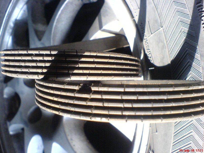

вот, нашел фотку ремня генератора...
И главное, - не забывайте про ремень Г.Р.М., - на 2 л. идет 122 зуба, на 2.4 идет 123!!!

Я поставил Gates 5481 XS на 122 зуба...
