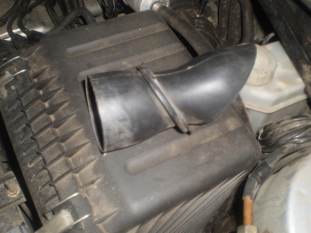

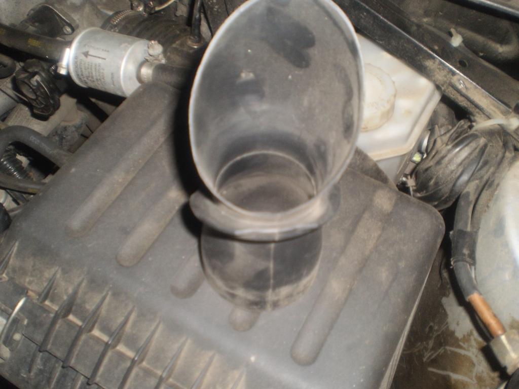

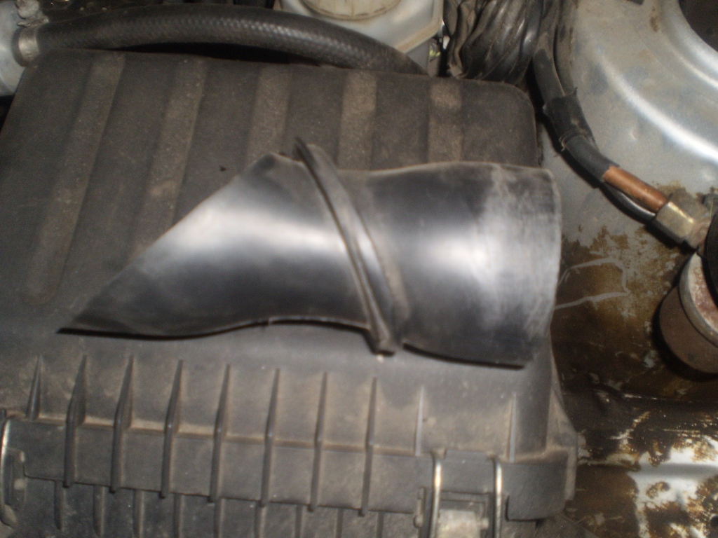

Дай фото вытащенной трубки.

bobi.77 написав:
Мы уже это с тобой обговаривали. :P http://www.chery-club.org/forums/viewtopic.php?f=7&t=19016

Повідомлення Re: фильтр воздушный
bobi.77 написав:
Завтра выложу - 16-07-2010 :D
bobi.77 написав:
Не знаю правильного ее там предназначения :?
НО Я ЕЕ ВЫТАЩИЛ с входного патрубка и теперь она лежит просто в гараже. :-P

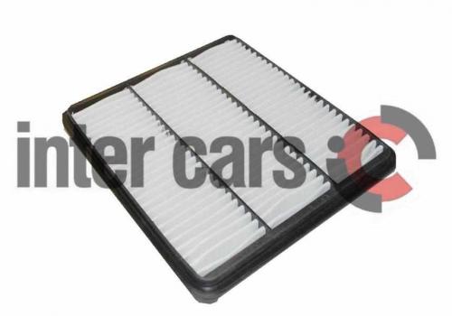

Повідомлення Re: Рык двигла при разгоне
Пробовал по совету gsm убирать трубку из корпуса фильтра - как и предполагал gsm разницы никакой. Урчащий звук был побежден полностью при замене фильтра на фильтр B20015D 96328718/J1320908 EVANDA 2.0i 02-/EPICA имеющий жесткий каркас. Только есть одно неудобство при замене необходимо снимать корпус фильтра и при первой установке в корпусе фильтра внутри надо немного обрезать выступающие ребра так как мешают фильтру полностью установится (при установке видно что мешает и что надо обрезать). Теперь двигатель работает тихо и нет противного звука бр-р-р-р-р при разгоне.
РЫК ( подсос воздуха) возникает когда фильтр не плотно садится в свое посадочное место особенно в самом низу корпуса.
Просто нужно правильно его установить или поставить фильтр лучшего качества. ;)
Когда менял в последний раз фильтр (брал оригинал Тиговский, до этого стоял не родной) пришлось снять полностью корпус воздушного фильтра для того что бы нормально уложить!!!
Результат - рык так же остался,ну может чють тише!!
Как по мне -проблема с фильтром полностью не убирает противный рокот!
