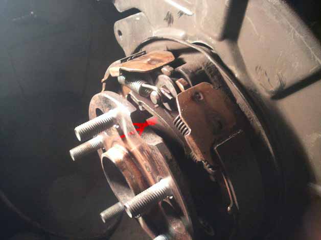

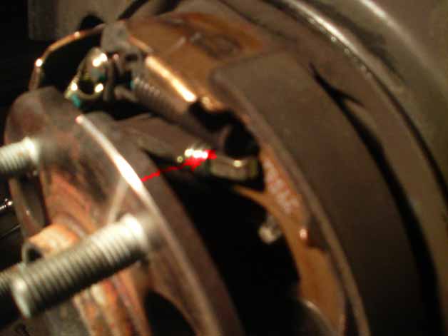

... разобрались в чём причина трения и соответственно писка у меня и не только... и всё таки это колодки ручного тормоза... потому как сняв, суппорт трение продолжилось... а тереть там больше нечему... не буду вдаваться в подробности, только скажу что трёт верхний конец обоих колодок ручника, потому как нижняя часть сводиться винтом и верхняя стоит на нерегулируемой распорке, которую токо стачивать надо...
...если надо могу выложить фото

Выложи фотки пожалуйста, собираюсь на днях менять передние колодки заодно и задок погляжу.
Сер липня 02, 2008 10:34
по просьбам ... фото... на счёт качества - у себя посмотрите получше... :eek:
... я вот чё подумал... может саму верхушку колодок сточить чуть-чуть... я понимаю что это вылечит ток до смены колодок... но зато эту систему пружин и распорок трогать не придёться... потому как работы там мимнимум на день... если не знаешь шо там и как...

Спасибо,нормально все видно,будем с этим воевать.
