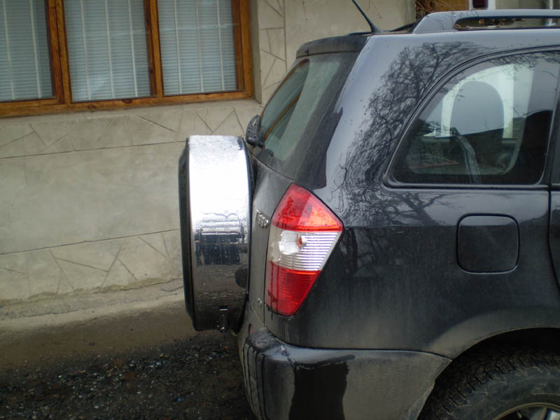

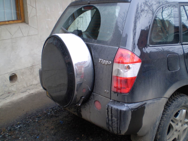

Не так давно тазик моего тигго пострадал от наезда сззади. Ударила "волга" ГАЗ-24 (догнала на светофоре). Слава богу, успел снять ногу с тормоза, поэтому разрушения ограничились трещинами в "тазике". Некоторое время ездил с трещинами, но обнаружил, что после каждой поездки тазик приходится поправлять. При этом езда сопровождается хором сверчков - мальчиков (кастратов). Всё это мне наскучило, поэтому купил вчера универсальный "тазик" на запаску, состоящий из хромированного обода и чёрного лакового дна. Цена вопроса - 600 гривен. Изначально думал оставить "поддон" от старого бокса, но выяснилось, что конструкция оного исключает возможность надеть какой-либо другой. Т.е., колесо нужно снять, потом снять поддон старого "тазика", опять надеть колесо и защёлкнуть на нём универсальный бокс. Ознакомившись с конструкцией кронштейна крепления пятого колеса, решил проложить между ним и колесом "сайлентблоки" в месте крепления. Изготовил самостоятельно из листовой губчатой резины толщиной 10 мм (получились квадраты 40х40х10 с отверстиями для болтов посередине). Надев колесо поверх сайлетблоков, поехал на рынок за боксом. Как оказалось, универсальные боксы отличаются друг от друга размером резины, на которую они надеваются. Мне подошёл бокс 235х60хR16, производитель "Winbo".
Качество изготовления бокса - твёрдая "4"
Эргономика, удобство крепления - 4- (стандартному боксу я поставил "двойку")
Качество замка бокса - 3- (буду дорабатывать - нифига нормально не закрывает, поскольку применён мебельный замок с поворотным "язычком")
Внешний вид - на фотках:

Очень неплохо смотрится :-P только теперь хром пакета по всему Тигру нехватает 8-)
Суб березня 22, 2008 20:07 ICQ
Отож... особенно хочется накладки на ручки и значёчек на капот. может быть, ещё молдинги на двери с хром-полоской.
Суб березня 22, 2008 20:13
да вроде ничего смотрится но для злых врагов удобно снять ручка прям на виду :-D
Суб березня 22, 2008 21:34
После моей доработки, открыть можно будет только пневмоклещами или автогеном. Никакой бокс не защитит от вандалов. Если не смогут снять бокс, поцарапают гвоздём борт. Неизвестно, что хуже.

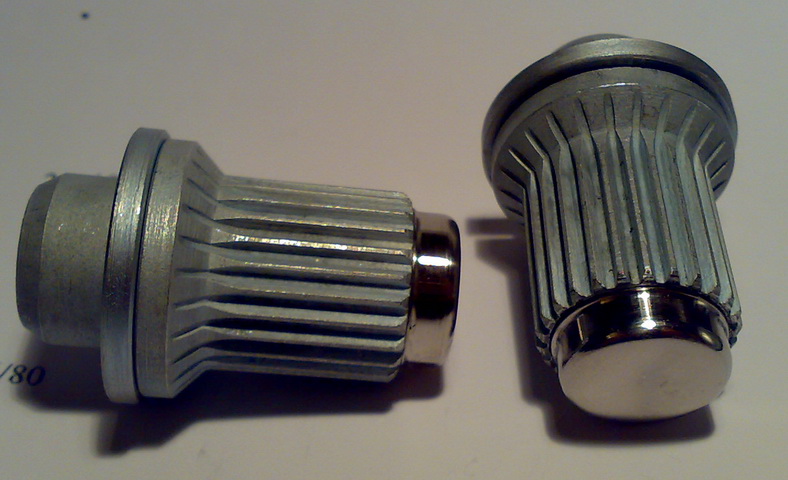

Вот придумал на запаску, да и на остальные колёса заодно ,такие секретки. За основу взял эвольвентное шлицевое соединение,ключ - переходник прошил прошивкой (модуль и Z на всякий случай записал), а с гайками пришлось помучаться- фрезеровали вручную, довольно длительный процесс.Разница в весе около 4 гр,думаю не существенно.

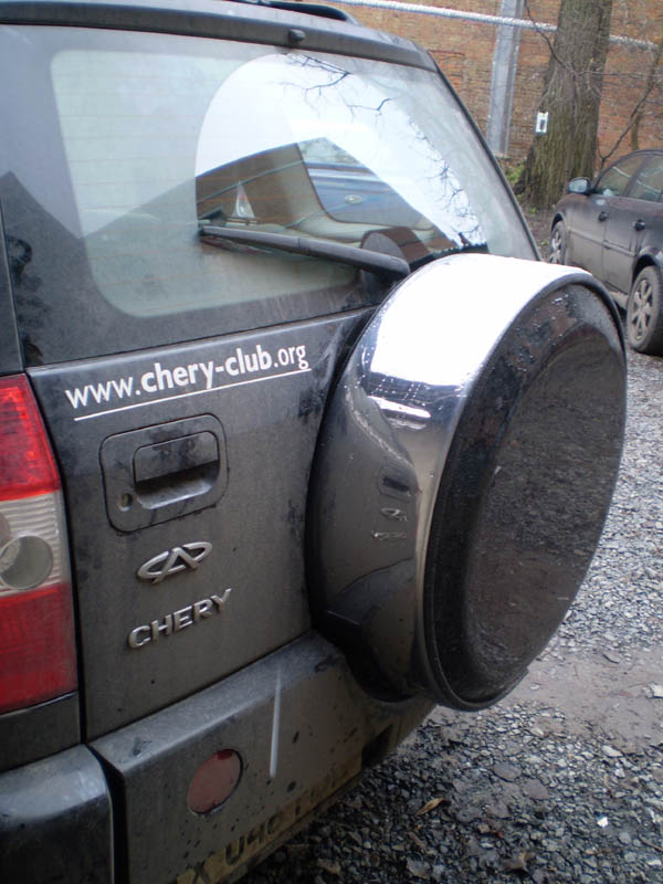

Хотелось бы узнать - от какой модели этот бокс и каковы его размеры?
Отпишитесь!
