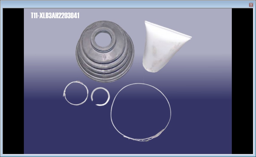

 Пыльник (чехол) ШРУСа
Повідомлень: 337
Автомобиль: Tiggo 2.0, ГБО
Повідомлення Re: Chery Tiggo - пыльники на внутренних шрусах
T11-XLB3AH2203041C
Пыльник шруса внутренннего правого переднего привода
138 грн. (брал в апреле, теперь есть 74 и 321 грн)
В Эксисте.
Доставка в течении 4 дней.

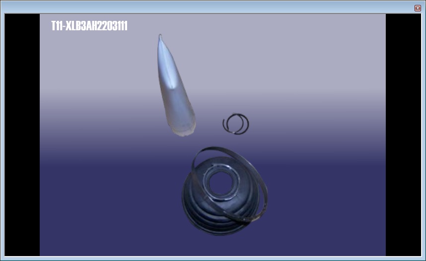

T11-XLB3AH2203111 Пыльник шруса наружного.
78 грн.
В Эксисте.
Доставка в течении 3 дней.

Если менять внутренний пыльник с левой стороны, масло с коробки сливают?
П'ят жовтня 18, 2013 8:33
Повідомлень: 425
От Нивы пыльник немного другой (чуть длиннее и внутренний диаметр поменьше) и он на наружный шрус подойти может. На внутреннем есть 3 прилива. Его надо менять на родной. Тема есть по пыльникам с фотками и номерами.
Цены могут различаться в зависимости от состава ремкомплекта и наглости поставщика.
Масло при замене сливать не нужно, там вообще полуось из коробки выдергивать не обязательно.

Повідомлення Пыльник (чехол) ШРУСа
Доброго времени суток.
Порвался наружный пыльник (чехол) ШРУСа (гранаты) переднеприводного Тигго.
Подскажите, пожалуйста, замену, ибо покупать у официалов ремкоплект вместе со ШРУСом накладно.
Спасибо.

Я бы сначала перепроверил состояние самого шруса, чтобы не переплачивать впоследствии. Порванный пыльник - самая частая причина выхода из строя шрусов. Попади в шрус хоть немного песка, он выйдет из строя очень быстро. Если момент попадания песка был вовремя локализован, то имеет смысл искать пыльник отдельно, если нет - напрасная работа.

Я ставил с Ланоса. Нормально стоит, но лучше найти подобный но с меньшим количеством волн.

А что в ланосовского больше ребер чем у нашего?
Но это больше плюс чем минус, так как пластичность больше.

Размер подходит, волны слишком плотно друг к другу. В принципе, плохого ничего нет, но можно на одну-две меньше.

В общем, нашел на рынке оригинальный ремкомплект T11-XLB3AH2203111 за 80грн.
Работа по замене (СТО АТЛ) стоит 220грн.

поменял 3 ремкомплекта оригинальных по 80 грн за пол года т.к. продавцы уверяли что аналогов нет,
надоело .... ребята в "гаражном СТО" поставили от "Шнивы", уже 2 месяца прошло, а он все живой)
