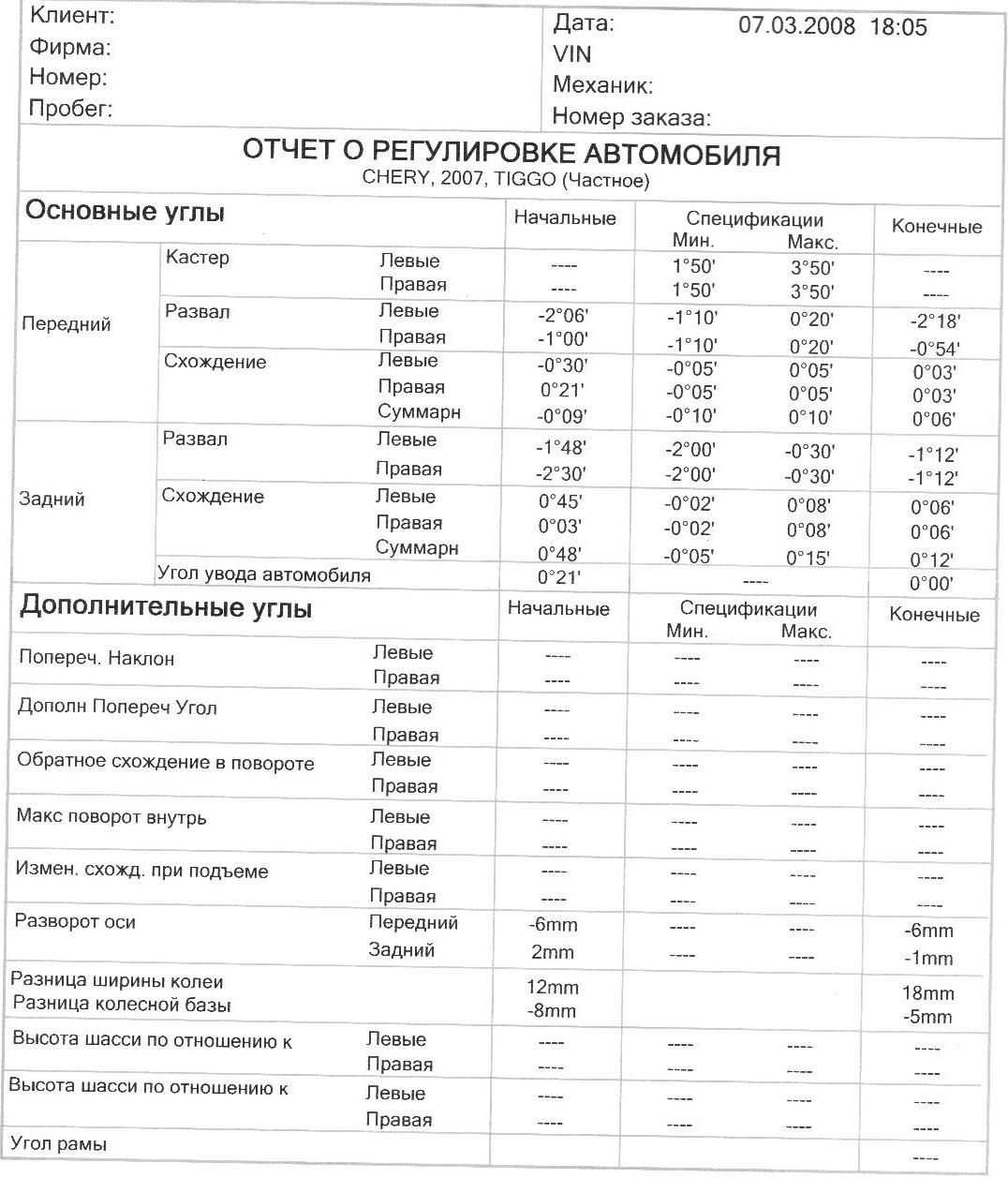

Сегодня посетил СТО на окружной (та которая возле BILLA). Есть ряд странностей при прохождении ТО-0:
- после промывки двигателя поставили масляный фильтр от амулета, мотивировали тем, что они взаимозаминяемые и резьба подходит;
- при проверке развала схождения колес мастер констатировал, что развал переднего левого колеса не регулируется и составляет -2град 18мин (вместо - 1град10мин).
Ребята кто нибудь сталкивался, что в его Тигре что-нибудь не регулируется???

Результаты регулировки развала схождения моего тигренка.
СВ6538АІ
Чет березня 13, 2008 8:16
Это как раз то о чем я писал , левое переднее колесо повернуто по ходу по часовой стрелке больше положенного на целый градус . И спецификация не совпадает не с заднеприводным не с переднеприводным Тиггой. Мне кажется что развальщики слегка вас надурили.

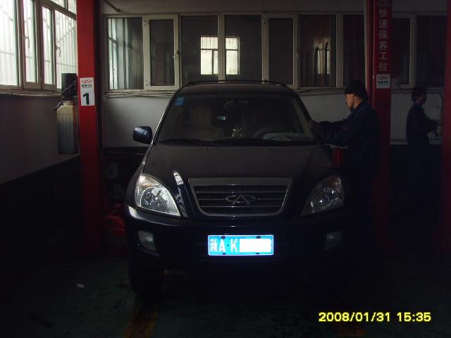

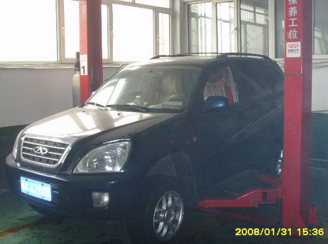

Эксклюзивно. ТО в Китае:
Чет березня 13, 2008 23:51
Часть 2
Масло зачетное - на зависть ХАДОфобам! :-D
А вот фильтр похоже чуть ли не топором вырубали)))
И пыльничек заметно так подустал
