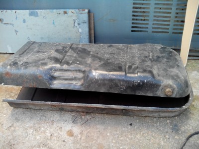

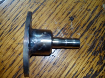

надоело мне играться с топливными модулями и прекачкой да и хочется поставить глушак под днище а его место убрать из багажника баллон. Для этого в качестве донора был взят бак от запорожца (просто он у меня был). бак укоротил до необходимой длинны

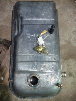

и распустил вдоль по шву чтоб сделать его плоским

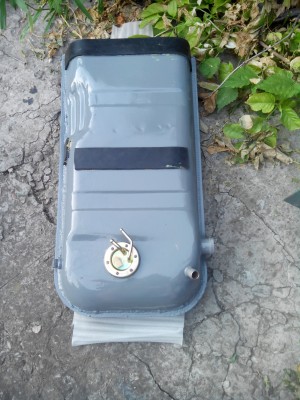

. потом бак обварили, приварили штуцера под шланги и фланец под топливозаборник
(фото 3), результат

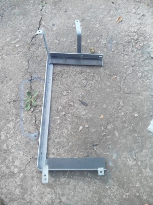

. далее изготовил рамку для крепления бензобака, все крепится на имеющиеся в кузове резьбы.

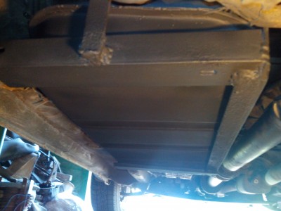

. вот бензобак на своем месте

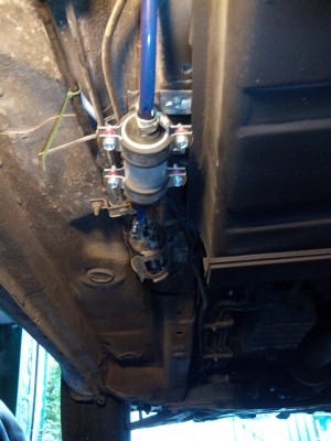

слева от бензобака поставил фильтр и бензонасос
фильтр стоит на штатном креплении а вот пластина крепления бензонасоса прикручена кузову саморезами.
бензонасос установлен icrbi от славуты.
РДТ от ланоса, установлен через переходник
3- недели полет нормальный. формой бака не совсем доволен т.к. не было возможности примерить его в процессе сварки и поэтому его передний край висит чуть ниже чем хотелось.
Для соединения с заправочной горловиной были изготовлены 2 трубки и вставлена в разрез родных патрубков из за этого бензин лить надо медленно.
топливозаборник от ВАЗ 2108. к его второй трубке подключен адсорбер.
Над креплением насоса еще надо поработать т.к. в машине его слышно больше чем на улице но это когда буду переделывать глушак.
Если кому интересно спрашивайте но т.к. постоянно за компом не сижу то извиняйте если отвечу не сразу.
