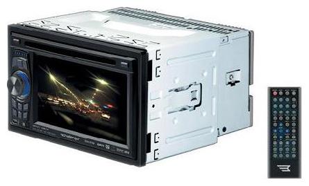

CHALLENGER DVA-9758[/img]

Сергей12006 писал(а):
Я его снял. Могу продать. А себе поставил назад родной + зеркало с 7 дюймовым монитором, парктроником и камерой заднего вида. Также есть второй видео вход под DVD.
Подскажи, а как ты мафон снимал... Я ни как не врублюсь. Боюсь поломать...
Скинь цену в личку, плиз...
Сб июн 07, 2008 14:18
Зарегистрирован: Сб янв 12, 2008 2:18
Сообщения: 24
Откуда: Днепропетровск
Сообщение
Скинь цену в личку, плиз...[/quote]
Проданно.
Относительно снятия магнитолы.
1. снимаем пластиковую панель поддев ее снизу, сбоку или сверху (в моем случае она неменого отходит в нижней части под регулятором вентилятора - там и тянул)
2. выкручиваем четыре винта которыми крепится магнитола (здесь понадобится накидные головки и штанга). Особенно аккуратно действуем с нижними винтами (которые утоплены в корпус) - если выкрученный винт упадет внутрь стойки торпеды - достать его по-моему будет нереально без полной ее разборки.
... собственно и все.
