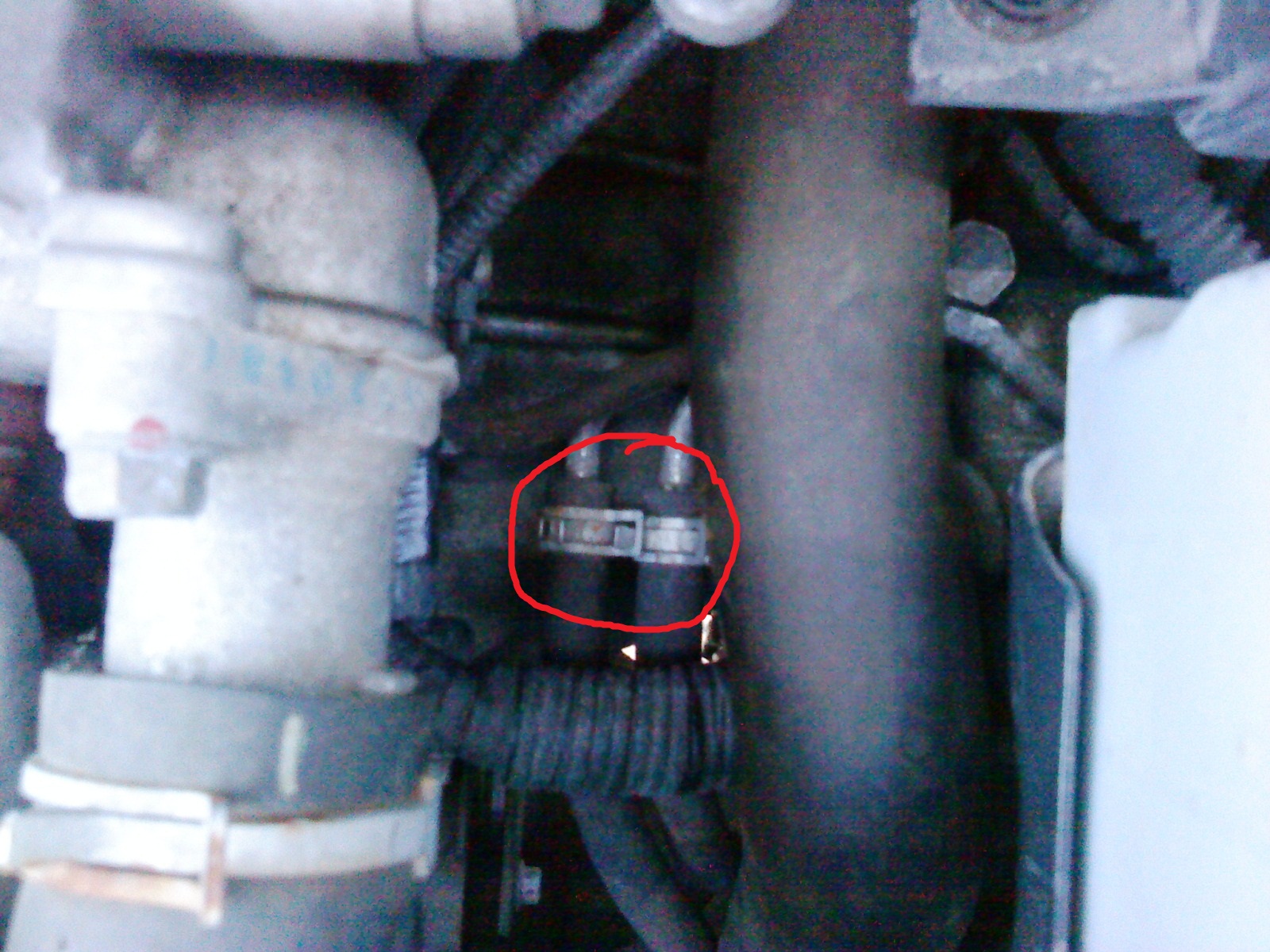

Я сегодня тоже заметил случайно, что трубка охлаждения АКПП слезла почти на сантиметр. Еще бы немного и жидкость начала бы вытекать. Хомут поправил, но думаю нужно его менять, как то легко он зажимает шланг.

Опа- а куда смотреть то надо ?

Повідомлення Re: Tiggo 2,4 AT ушло масло АКПП через трубку охлажд. и ради
Если никто меня не опередит - сделаю фотку во вторник.
Нед липня 10, 2011 22:06 ICQ
Повідомлень: 475
Автомобиль: Mazda CX5
Сделай,ато я что-то не понял где эта трубка.

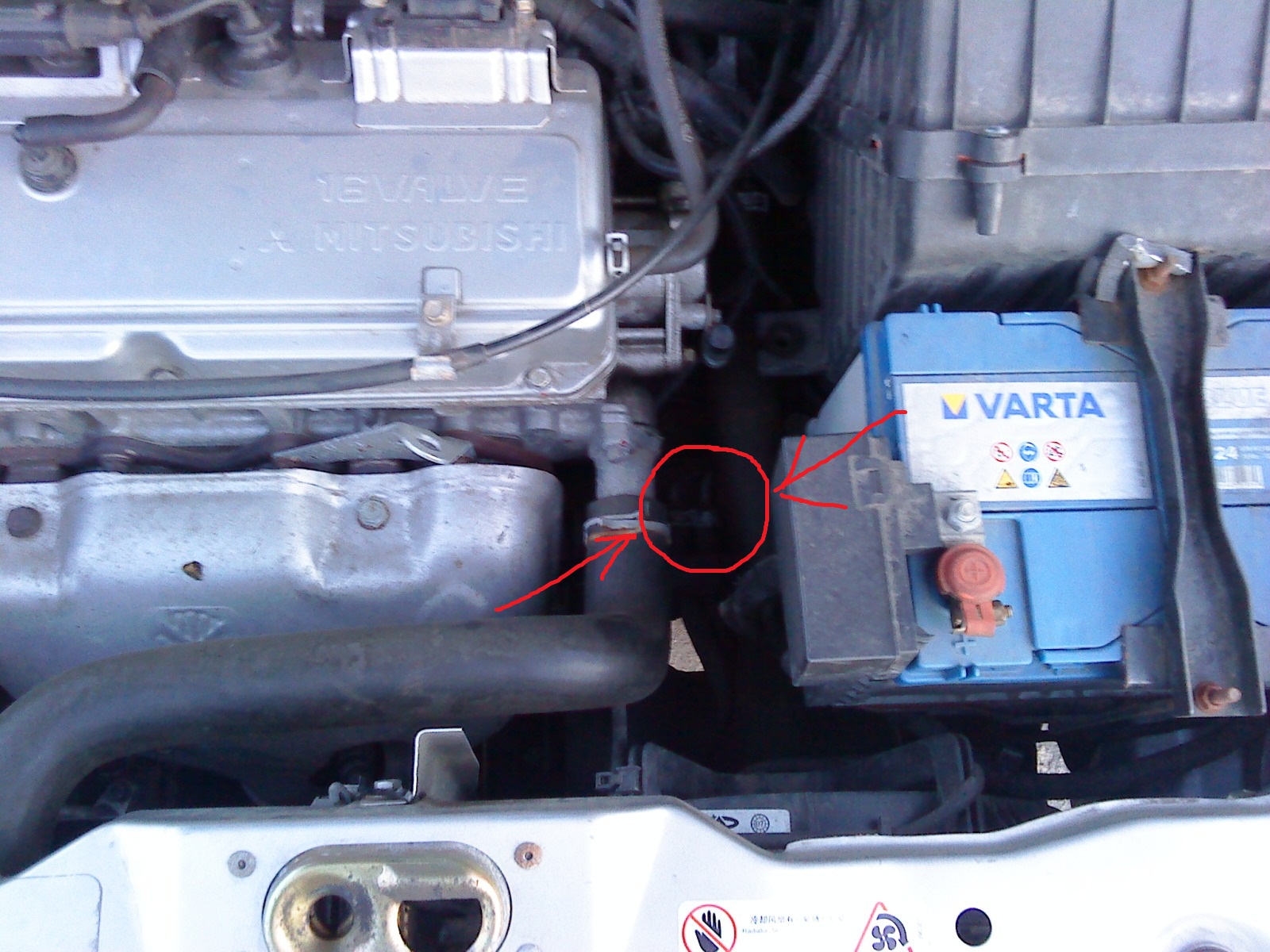

Наконец-таки удалось найти возможность сделать обещанное фото.
Итак, на Рис.1 - Общий вид, где находятся хомуты в моторном отсеке.
На Рис.2 - они немного ближе. У меня почти слетел тот, что на фото справа. Пока не заменил его, зацепил его за ушко соседнего. Сами хомутики уже приобрел. Осталось только заменить.

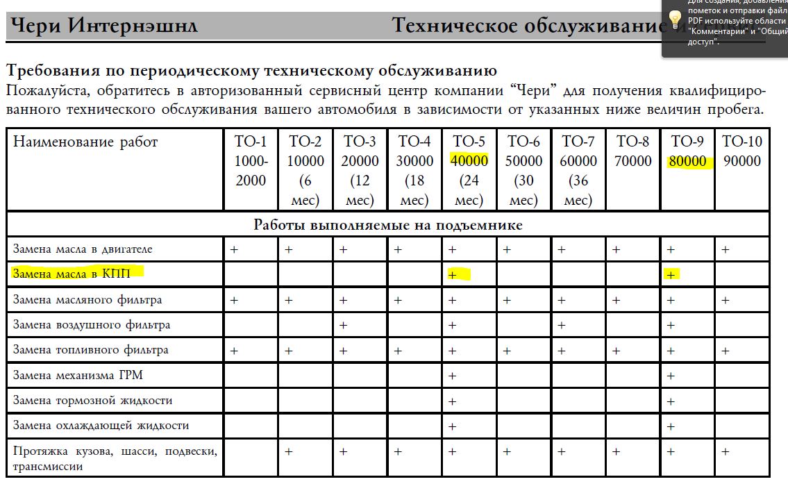

Прошел почти 70 тыс., не порали менять масло в АКПП - тиго 2,4

Цоканье гидрокомпенсатора - результат скорее всего не совсем качественного масла, раз недавно менял. Есть специальные присадки в масло (тюбик стоит около 70-80 грн.). Залил - и тишина. По поводу замены масла в АКПП , то как бы и пора давным давно, если верить книжке. Как на счёт именно АКПП - не скажу, я у себя в механике менял на 40 тыс.

Синтетику лить надо и вовремя менять.
Уже давно пора было поменять.
Теперь тебе предстоит веселая замена жидкости в коробке полностью с чисткой фильтра,а это около 10 литров где-то по 130 грн за литр(atf sp 3),работа от 300 и выше.Не сделаешь коробке хана.Если уже фрикционы не пожрало.
