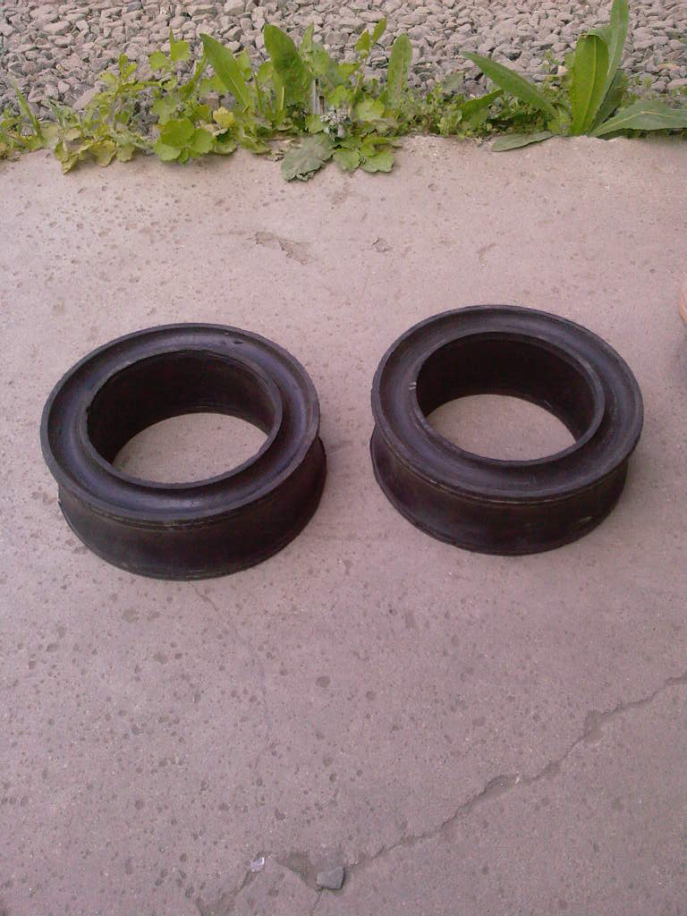

Нашёл сегодня на рынке проставки в пружины, 30грн пара.

Повідомлення Re: Увеличение клиринса или дорожного просвета
Нет другие, с чёрной резины, цельный кусок проставки как бы универсальный, режишь пополам и под свой диаметр пружины вставляешь, завтра сфотаю и вылажу.
Вот такие, режим пополам и вставляем в пружины
и на сколько поднялся Тигра?
Ещё не ставил, праздники. О результатах сообщу позже, после утановки.
Но целью нет поднять, цель дальнейшего отсутствие протирания правой задней подкрылки при передозке грузов.

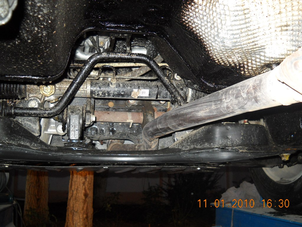

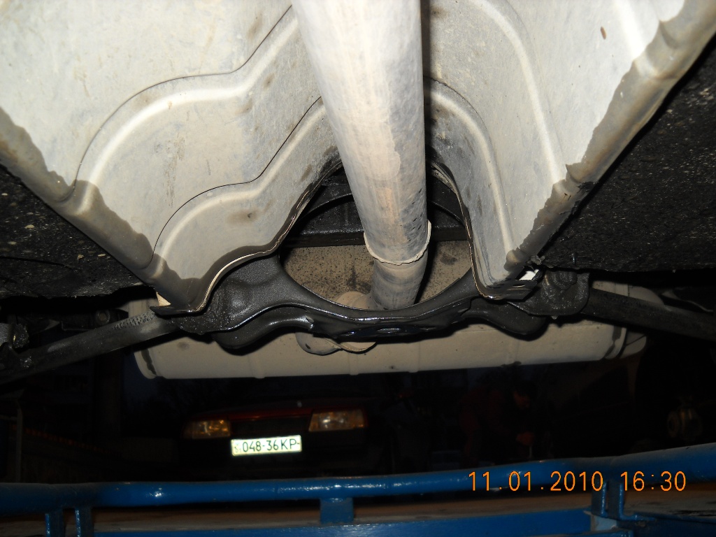

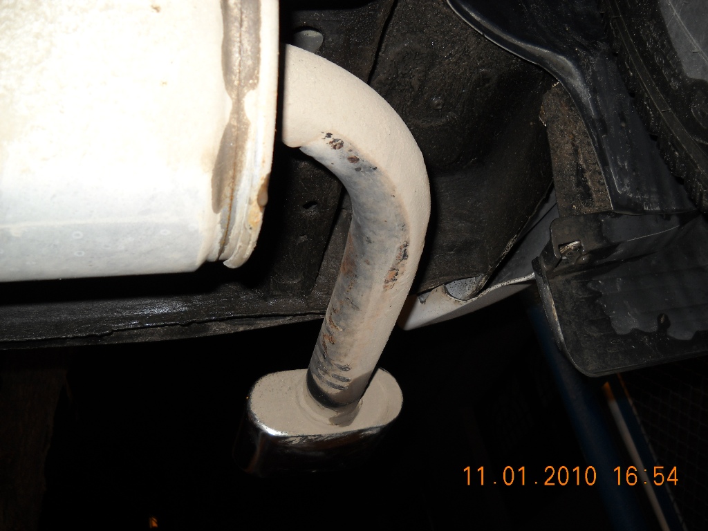

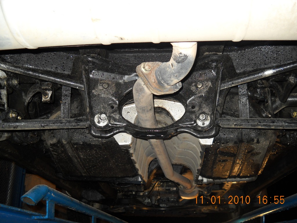

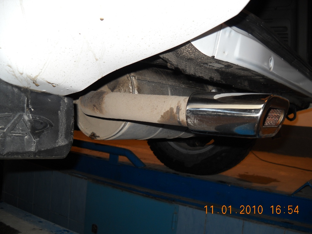

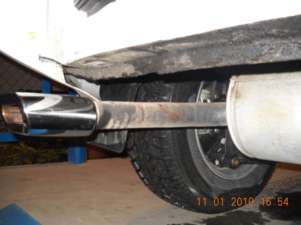

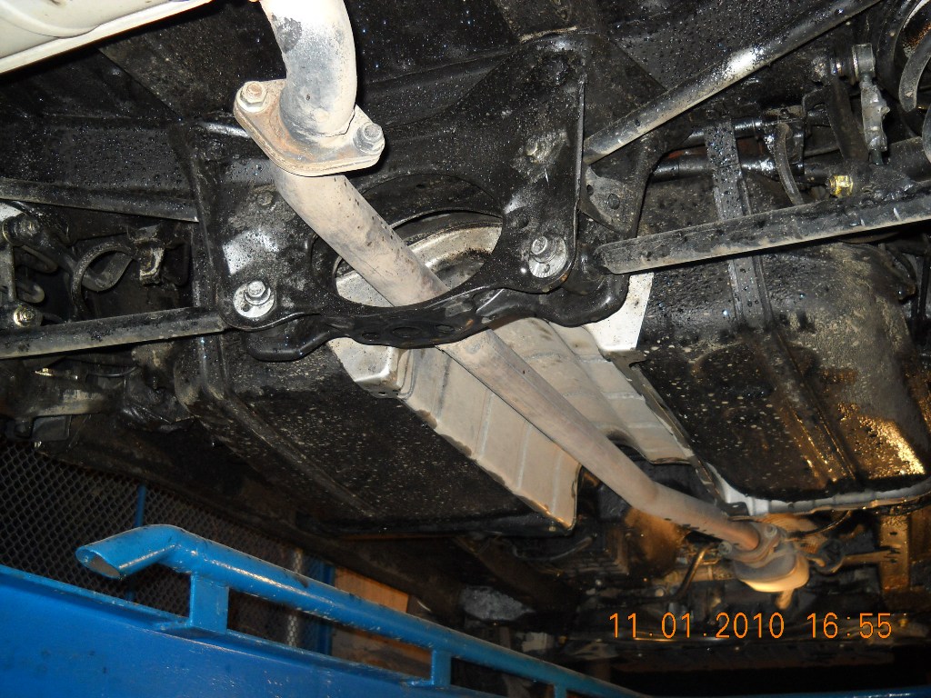

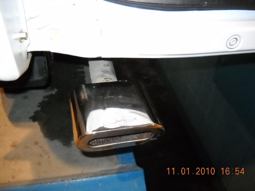

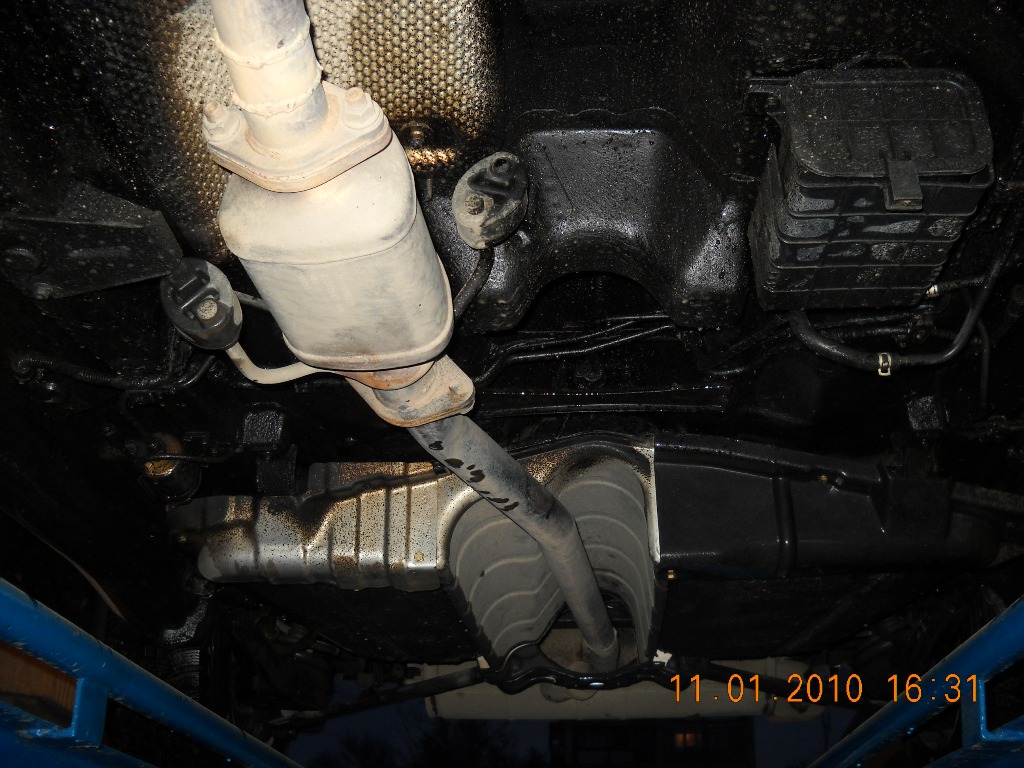

Всем здравствуйте.Незнаю как на полноприводных,а на переднеприводных,самая низшая точка,это труба глушителя,как спереди так и сзади.Поэтому мы решили,глушитель переварить.Посмотрите,как это получилось.
