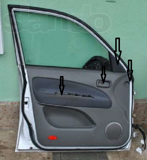

Подскажите пожалуйста кто знает.
Нужно снять карту передней пасажирской двери. Как правильно это сделать и какие есть ньюансы.
Проблема в том что стекло когда опускается то передняя часть опускается быстрее задней и оно получается как бы проваливается вперёд.
Потом когда поднимаю вверх то стекло не всегда правильно становится на своё место.
П'ят лютого 14, 2014 15:37
Повідомлень: 902
Звідки: Украина
Повідомлення Re: Стеклоподъемники
Да элементарно: снимаете декоративную накладку ручки (длинную, которая только на правой двери), откручиваете саморезы, снимаете треугольник зеркала, там еще один винт, ещё один саморезик в ручке открывания двери (маленькой), накладку с кнопкой стеклоподъемника для снятия разъема, остальное крепление на пистонах. Перед снятием желательно запастись парой запасных пистонов, подходят от Ланос, ВАЗ-2110. В самом конце отсоединить разъёмы питания колонок и стеклоподъёмника.

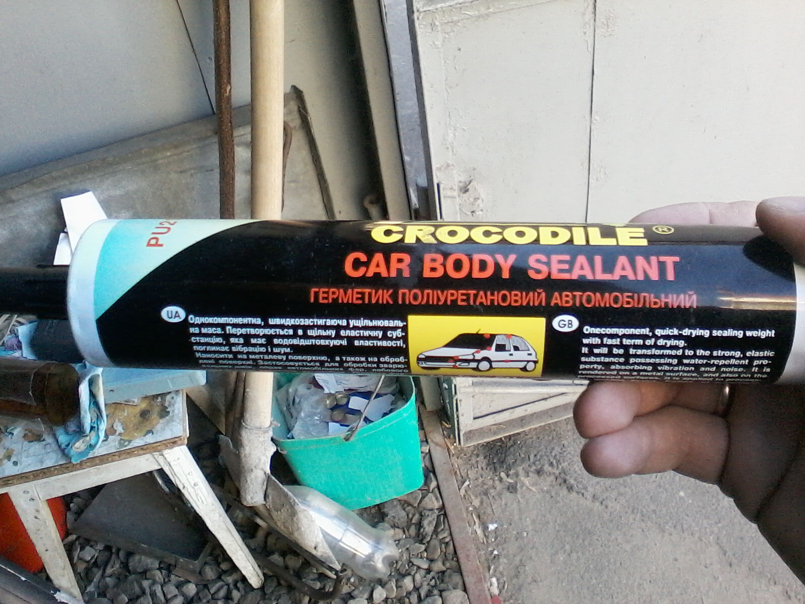

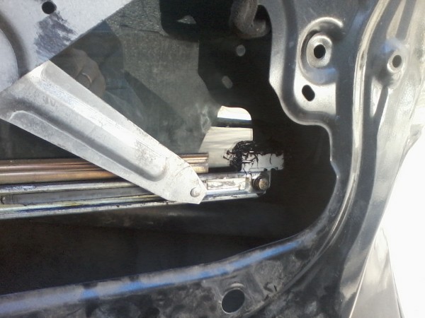

Добрался всё же до ситеклоподъемника переднего правого.
Оказалось что стекло выпало из паза в который вставлено снизу и крепится им к механизму стеклоподъёмника. Поэтому и проваливалось вниз вперёд, потому что впереди зафиксированно а задняя часть висит в воздухе.
Сделал просто.
Купил герметик, хорошо всё обезжирил, залил паз герметиком, вставил стекло и сутки не трогал.
После чего ещё и посмазывал все резинки и уплотнители силиконом.
Все работает отлично.
