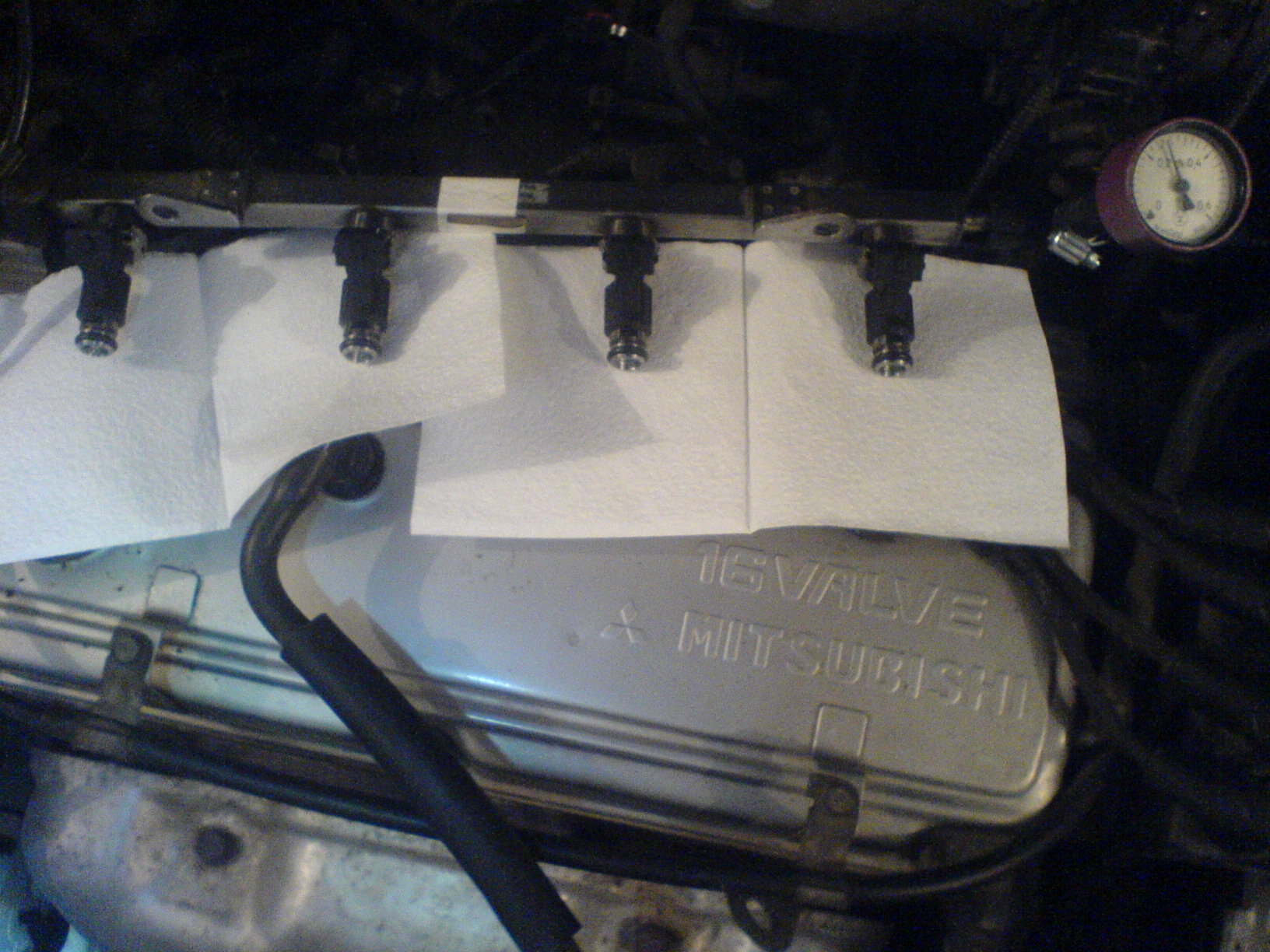

А проблема очень проста - форсунки. На стенде они работают без проблем, не текут и распыляют нормально. Я сделал очень просто. Снял их с двигателя (смотри фото) подставил под каждую форсунку салфетку - и включил зажигание несколько раз, тем самым нагнетая давление. И результат: по истечению 15-20 минут давление на манометре уменьшилось, а под двумя форсунками салфетки подмокли - вот они и текут, а когда горячий двигатель постоит пол часа бензин с них накапывает во впускной коллектор и при пуске двигателя получается обогащенный воздух бензиновыми парами не дает нормально стартануть. Зимой все работает без проблем, так как для пуска нужно больше топлива....
На разборке взял б/у две форсунки, проверил - не текут, поставил и машинка заработала. Вот так вот. Правда надо бы на стенде проверить все 4-ре на пропускную способность одинаково ли пропускают топливо.

Как идея--она имеет право жить, не более.
Опять это проклятое-"НО".
Двигатель горячий, и "накапать"-- не возможно, бенз испарится.
Плюс, когда маслаешь стартером, происходит продувка после первого же оборота в цилиндре. А мы маслаем по 10 сек.
И еще, пол капли бензина--по салфетке растекутся в огромное пятно и визуально создадут эффект "большой беды", а давление может падать из-за РДТ в баке.
Вы, заменили только две форсунки. Значит через время остальные две дадут тот же эффект. Ждёмс.

мене білше дивує - "На стенде они работают без проблем, не текут и распыляют нормально." (с)
Що ж це за стенд такий?

Все так, только форсунка капает не в цилиндр , а впускной коллектор и там образуются пары бензина. А продувка делается в цилиндре воздухом из впускного коллектора, где вместо воздуха - пары бензина. потому и крутим стартером, пока чистый воздух не засосет и тогда только заводится. Физика ребята 8 класс!! :?
DenUA написав:
На том стенде, где я прогонял форсунки каплю которая вытекает за 5 минут не увидеть....
Как там бы не было но заменив две прокапывающие форсунки - двигатель заводится нормально. А что б убедиться или капают форсунки просто заглушив горячий двигатель стравите давление с рампы отстегнув трубочку и вернув обратно. Пусть стоит 30-40 минут на жаре - после заводится без проблем.
