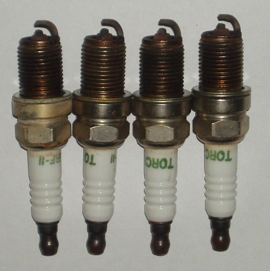

akvelon писал(а):
Нууу... У моих свечей ( 2 года,40000км ) еще хуже состояние чем -
... ну ты и юморист, на этих торчах до 40 000 накатал!!!!!!, да я после 3 000 их выбросил, при том, состояние было раза в 3!! хуже, нежели у тех, что на фото, для любителей пофлудить скажу, что заправлялся все время на шеле, один раз только ноу нейм заправку пришлось по дорогое словить, так-что сейчас угадать где бензоль нормальный просто нереально, а торчи-это не свечи, это так с завода вместо заглушек повтыкали, что-бы мусор в двигатель не попадал при транспортировке, а на предпродажке поменять на нормальные жаба задавила, вот народ и катается первое время на "заглушках" ))
