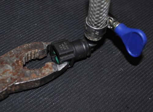

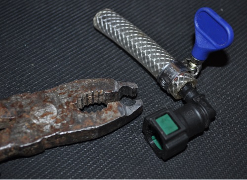

Не уверен в эту ли тему, но вот такую приспособу давно хотел сделать. На прошлых выходных разжился на барахолке старыми плоскогубцами за 20 грн, а сегодня на даче сделал такое. Снять и одеть топливопровод с штуцера бензонасоса (бензофильтра) теперь может и ребенок. :)

IgorG, удобно, нужно и себе старые плоски болгаркой "поправить", в хозяйстве пригодится))

Если кто будет повторять, то 2 нюанса. Стачивать с одной стороны лучше (и проще). Площадки должны быть немного меньше кнопок. Это в совокупности позволяет под углом к оси штуцера установить плоскогубцы. Еще можно чуток снять внутренние выступы, те что ближе к ручкам, чтобы патрубок штуцера не задевало в случае не соосности.
Приспособа испытана на штуцере выхода бензонасоса. Супер-пупер :)

IgorG, спасибо за идею. Я с этими штуцерами уже так намудохался, прям край... А до подобной приспособы чет мозги не додумались. Уже хотел у наших узкоглазых братьев на Алли заказывать приблуду для съема, принцип работы такой же. Но теперь просто старые плоски болгаркой поправлю)))
