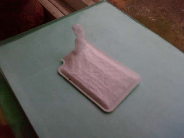

Собрался почистить форсунки и инжектор, заодно и сетку в баке махнуть. Кто нибудь знает что за сетка у нас стоит?
У соседей есть тема про бензонасос там и фото сетки есть:
http://chinamobil.ru/bb/viewtopic.php?p=962232#962232
На рынке спрашивать сетку к бензонасосу Сименс VDO. Цена может быть разной (от 40 грн. до ...) Летом покупал на Лоске за 90грн. Но сейчас, вроде появились более дешевые.

Такую сетку ищи в запчастях газелей - соболей, фильтрует получше стоковой. Цена 70 - 75 грн. Заодно перекачку продуть не забудь, вдруг жиклер забит :?

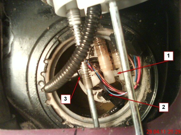

Как вытащить бензонасос что бы добраться до сетки. Снял только верхнюю крышку, а дальше тупик, понимаю что надо тянуть за №1 (см. фото) - но что-то идет с трудом и то на 1 см., а дальше стремно или я неправильно понимаю, подскажите в какой последовательности разбирать и вытаскивать с бензобака и куда надо дуть, что бы проверить эжектор перекачки, заранее спасибо.
