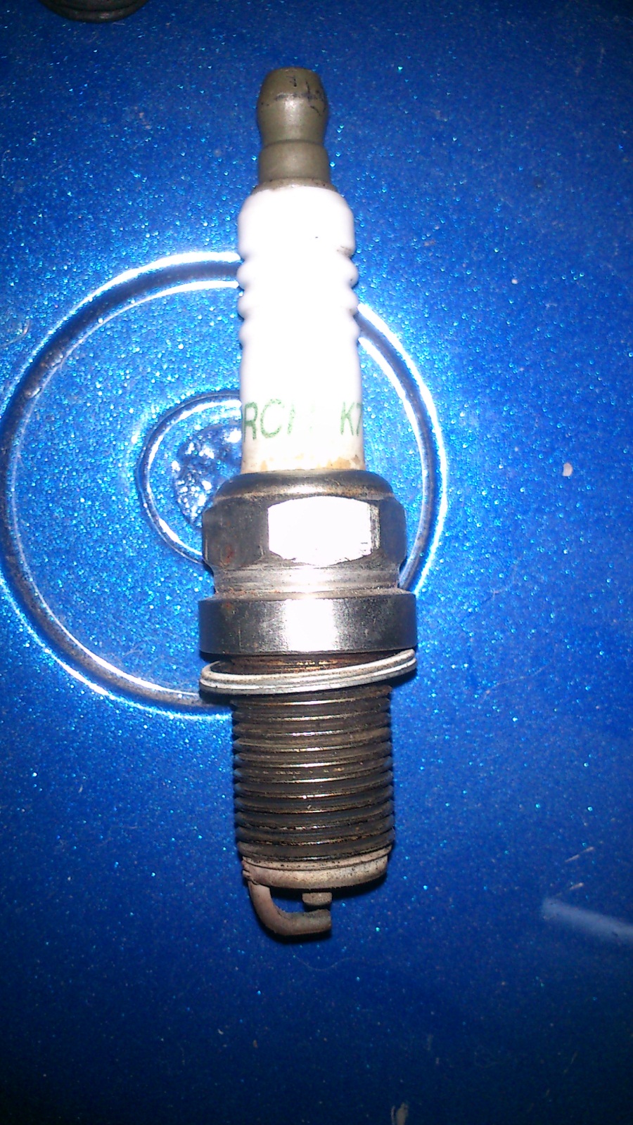

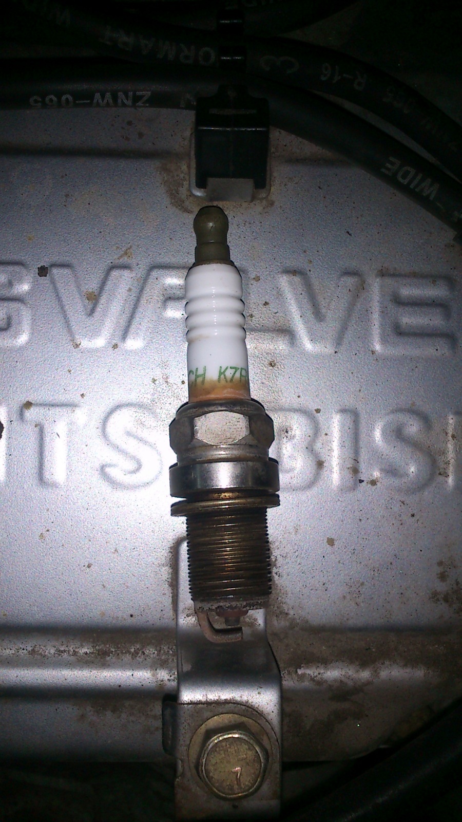

Проехал на родных свечах 37000, расход 11 л газа по городу (на 20 литрах пробег около 180 км), стиль спокойный обороты до 2500
Сейчас машина стала немного хуже заводится на холодную, (не с пол оборота как обычно, а 1-2 секунды крутит стартер), на гарячую заводится с полуборота
Двигатель не троить, обороты ХХ не плавают, иногда случались провалы, но очень редко
Уменьшение зазора до 0,8 (было 1,1-1,2) дало лучшее реагирование на педаль газа
Свечи поменяю на неделе, т.к их состояние желает лучшего
думаю взять Денсо К20PR-U11 нашел по 30 грн
Снимали размеры с родных наружный диаметр 14 мм, высота резьбы 19, ключ на 16

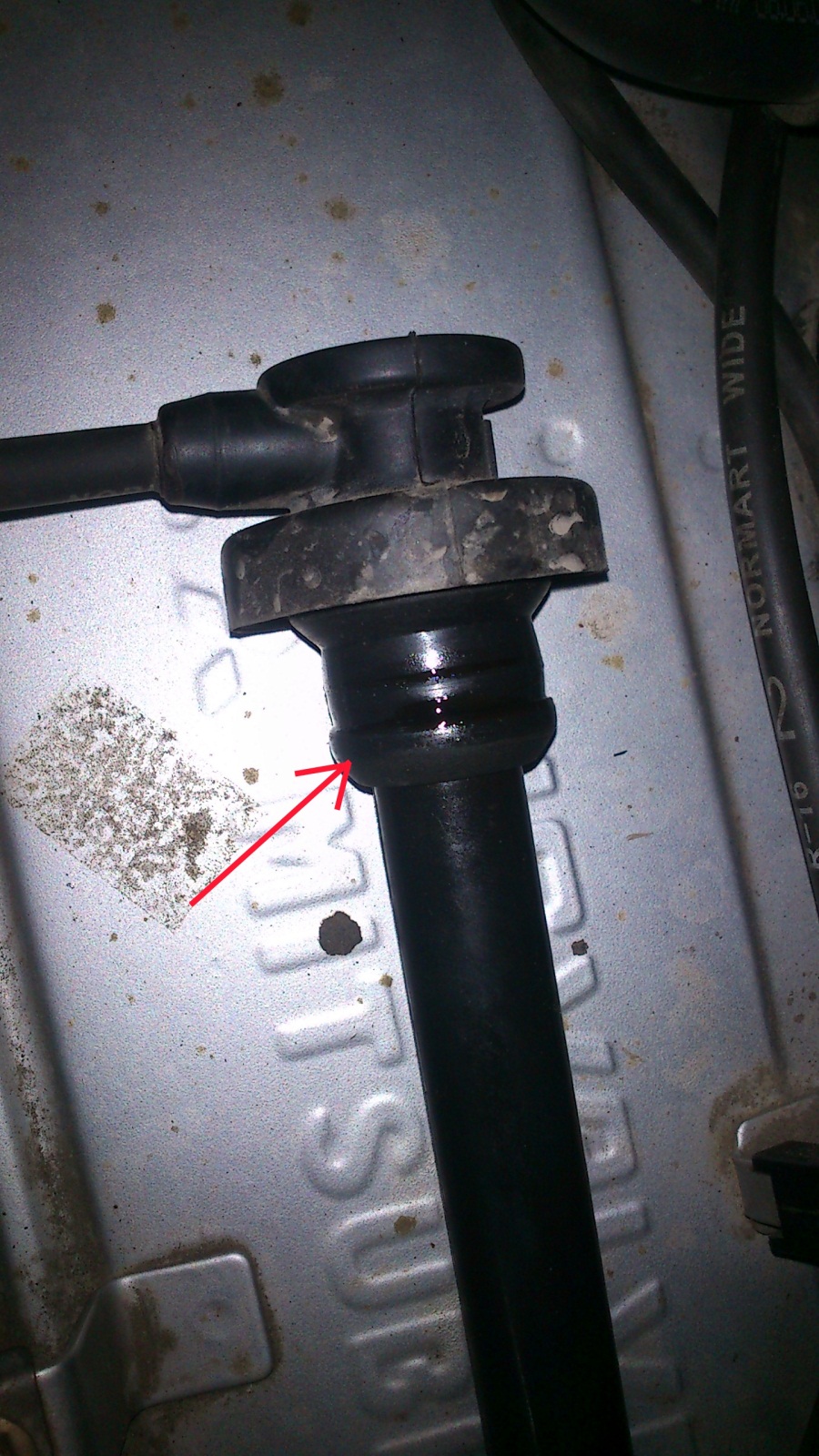

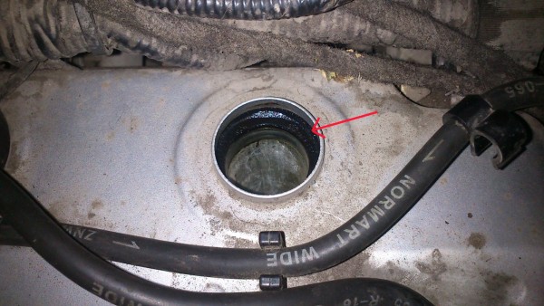

Обнаружил на ВВ проводах и в колодцах свечей какуюто смазку или масло,
так и должно быть, если нет откуда она там может взятся и из-за чего?

На 1 й фото, масло просачивается между клапанной крышкой и резиновым кольцом в колодце, такого не должно быть, хотя явление довольно частое.

Так конечно же быть не должно. Но, судя по фото, свечи сухие значит пока ничего страшного. Как только масло будет накапливаться в свечных колодцах, нужно будет поменять прокладку под клапанной крышкой. Но судя по всему до этого еще далеко.

А при чем тут прокладка клапанной крышки??? Менять нужно прокладки на свечных колодцах , их 4 штуки, прокладку можно оставить старую, а можно также менять вместе с ними. Менять рекомендую сразу, потому как свечные наконечники разбухают от масла .
