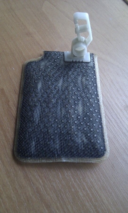

Добрался и я до бензонасоса, в итоге:
- в баке ровный, темно - серый, налет по всем внутренним частям.
- сетка забита практически намертво черными маслянистыми пятнами размером с 3х копеечную монету СССР.
сетка после промывки:
не фонтан :(
Сегодня съездил на Лоск, купил новую сетку:
цена вопроса 60 грн.
Забыл дописать, заправки только: Shell или ОККО
