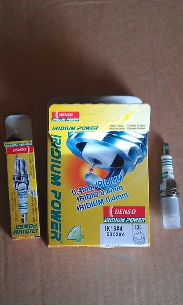

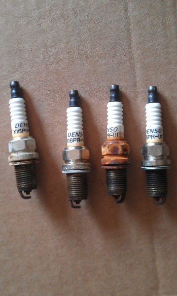

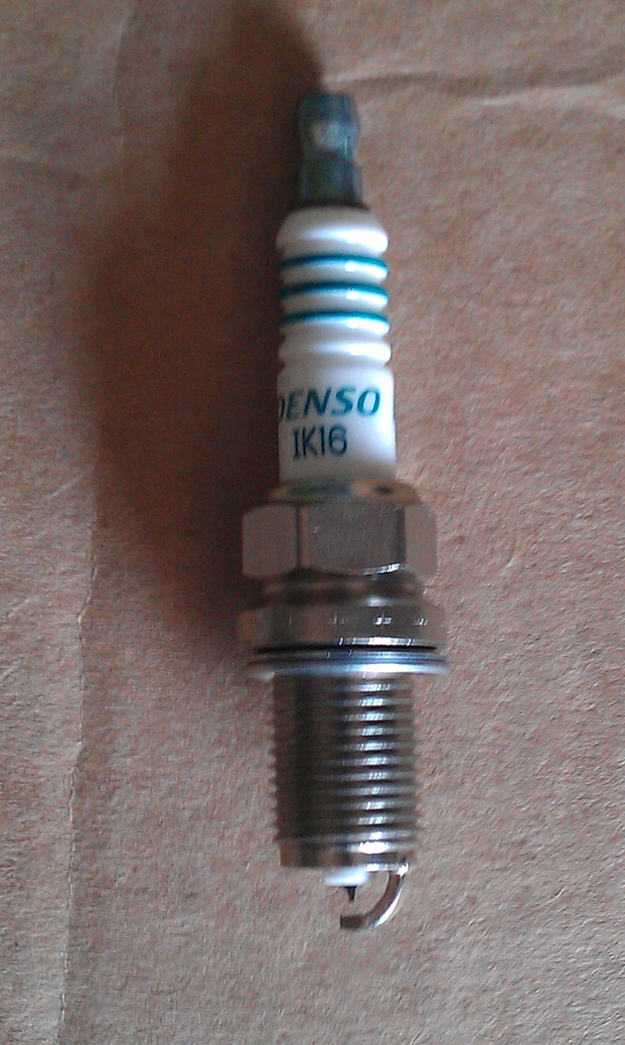

Сегодня на 50 тыс. км пробега сменил свечи. Ставил Denso Iridium Power IK16 (91 грн. за 1 шт.). До этого стояли Denso K16PR-U11. Одна из выкрученных свечей (была в 3-м слева цилиндре) имеет странный вид, будто не была хорошо закручена. Выкручивались свечи легко, хотя я ставил сам и зажимал. Все выкрученные свечи были сухие и горячие, прошли почти 20 тыс. км. Колодцы сухие.

А ставил ли кто-нибудь свечи DENSO K16TT#4? И чем они отличаются от K16PR-U11?
