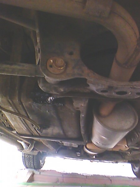

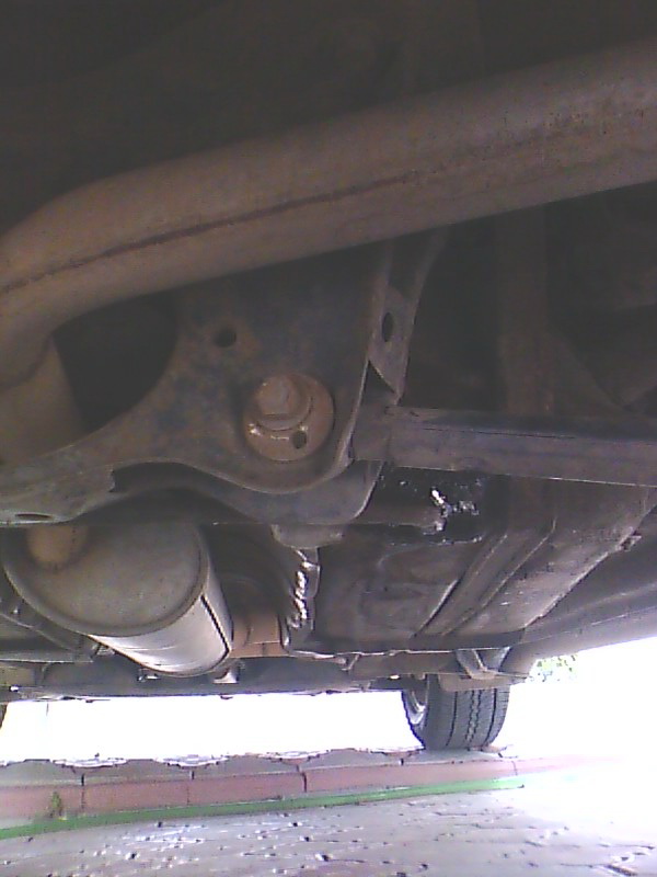

трубка медная диаметром 16 мм, припаянная оловом. Бак паяется очень хорошо при использовании кислоты для пайки. Паял по месту не снимая бак.
Он по идее и должен паяться хорошо, т.к бензобаки должны вроде быть оцинкованные, именно поэтому их варить и паять твердым припоем нельзя, покрытие сгорает и бак прогнивает за пол года.

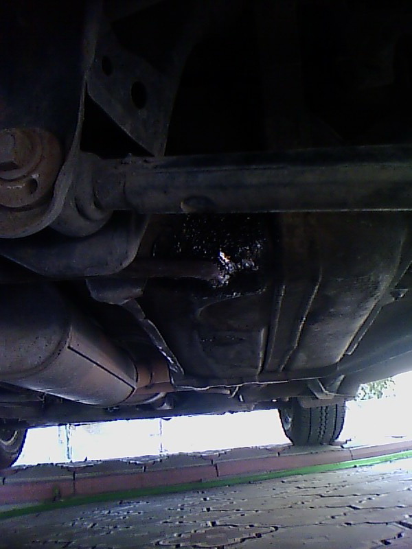

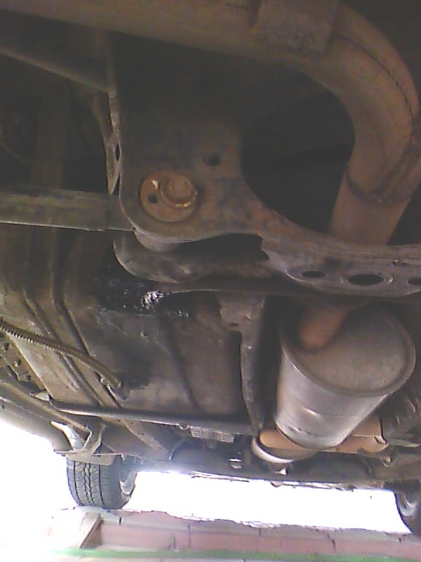

Повідомлення Re: Бензонасос и все что с ним связано!

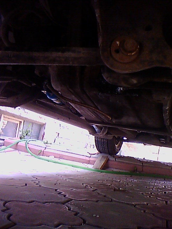

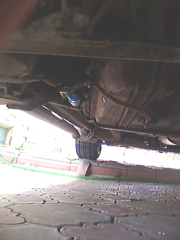

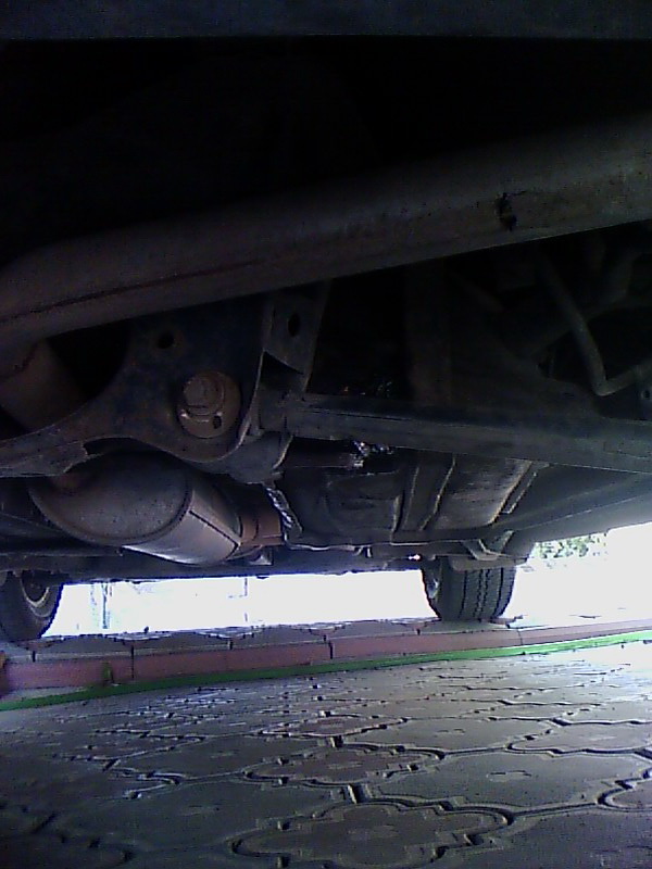

Вот фото впаянной трубки в бак. Самая нижняя точка на баке получается его защита спереди.
Не жалей ни о чем и ни когда
Нед вересня 04, 2011 16:46
Повідомлень: 1657
Клубная карта №: 194
Конструктивно должно работать лучше - нет слабых мест перелива в баке и бензонасос насухую работать не будет, а это тоже положительно скажется на ресурсе его.
Вот точка врезки насоса у меня вызвала небольшие сомнения. Дело в том, что если ездить по лесу и зацепить какую-то корягу , то легко оборвать эту трубку. А почему бы не разделить трубку , соединяющую половинки бака и в точке соединения не установить тройник, а с него подключить к бензонасосу?Ну это только мысли вслух :D
Себе я только трубку перелива поставлю может быть. Насос , который стоит у меня сейчас (десяточный Zollex) устраивает , как по его работе, так и по цене, да и сетки десяточные тоже удобно . А если реализовать такой перелив, то система очень упрощается - не нужен тройник с выхода бензонасоса, а прямо подключается к топливопроводу идущему к фильтру. От РДТ уже тянуть трубку к стакану нет особого смысла.Т.е. трубок в баке резко сокращаеться! Единственное встает вопрос - возможно имеет смысл перенести РДТ в подкапотное пространство. Тогда нужна всего лишь обратка из подкапотного пространства в левую половину бака, которая частично уже присутствует в конструкции автомобиля.
Alex-UNO написав:
.....Вот точка врезки насоса у меня вызвала небольшие сомнения. Дело в том, что если ездить по лесу и зацепить какую-то корягу , то легко оборвать эту трубку. А почему бы не разделить трубку , соединяющую половинки бака и в точке соединения не установить тройник, а с него подключить к бензонасосу?Ну это только мысли вслух :D....
Если ехать вперед, то перед тем как коряга в лесу дойдет до трубки уже будет все равно так как самая нижняя точка это не трубка с приемником, а защита бака, плюс ко всему защитный кожух приемника и трубки еще не установил на момент фото. На счет врезки заборника в перевивную трубку, то при малых количествах топлива насос начинает захватывать воздух.
