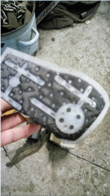

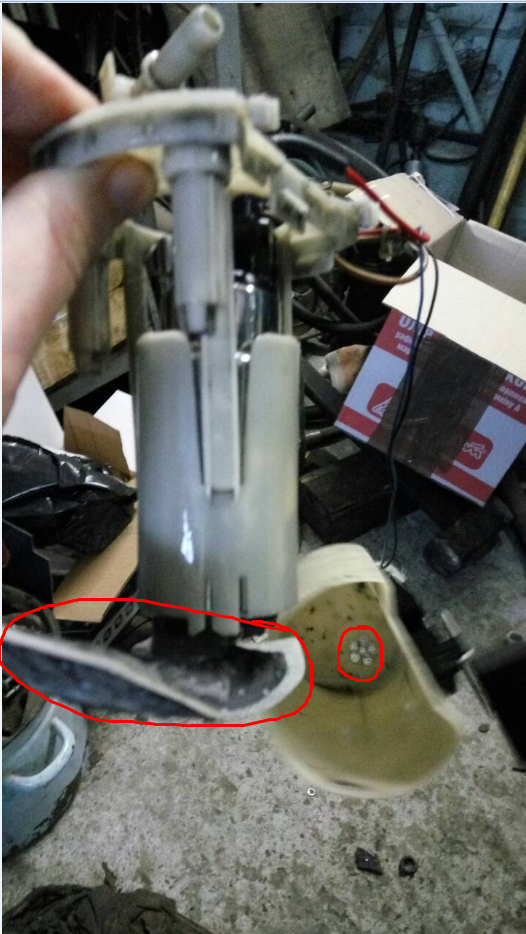

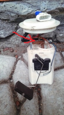

Приехал я к топливщикам.....
Топливщики увидели малое давление старого насоса предложили поменять на другой , с фразой мы все сделаем, все будет в огнях , поставим поляка вам без замены колбы(
как к ним люди ездят не понимаю как и их советуют..)
Забрал машину, ездил я в основном ездил с полным баком, так как на заводку и прогревку много бензина не надо было летом( причем датчик коленвала работал нормально из за того что было тепло на улице этого я не знал же подумал что проблема была в насосе)…Катался в общем месяца 3, потом перестала вообще заводится если в баке меньше половины бензина, и так в общем пока он не сгорел из за того что я ездил на газу и не знал что в правой половине бака пусто и насос работал в пустую..
Не буду долго тянуть, в общем подключили не правильно внутри колбы , перекачка не работала, убрали грибок который держит всегда в колбе бензин .Наколхозили как могли а денег взяли как половину стоимости насоса.
Я с таким бы успехом сделал в 100 раз лучше …после этого я больше никуда не ездил.
Потом узнал что цена насоса такого же была 350 грн….
Мораль-Если колхозите свое авто делайте это сами и с умом ,а не кто-то на сто которые сделает так что вы покатаетесь 3 месяца за 1700 грн .
Строго не судите :)Лучше закидывайте дельные советы:) Всем Добра:)

@Project
Этот симптом (пол-бака) уже проходили... Не я один, и не первый раз...
- Умирает топливный електро-насос! - "к гадалке не ходить" (с)...
Проверяется - подключением манометра к топливной рампе... (перед двигателем). Когда меньше пол-бака, а еще ночь постоит (может и меньше), во время запуска - давление на рампе будет меньше - 4,5 Атм.... При норме 4,8 для мотора 2,0 Mitsubishi.

DenUA
Спасибо за ответ.
То что это проблемы с насосом я понимаю, так как уже сталкивался с подобным.
Просто хотелось бы попасть в Харькове к мастерам, хорошо разбирающимся именно на Тигго, т.к. банально менять насос в сборе на обычном СТО каждые полгода, согласитесь, не очень прикольно :)

Повідомлення Re: Плохо заводится.
тут не стоит искать "именно по Тигго" - не найдете...
Ничего уникального китайцы туда не поставили. Не знаю какая система стоит у вас, но у меня стояла система топлива EVDO, с електронасосом Simens. Эти системы применяются на очень многих машинах, вернее сказать - баках.
Мне это все сразу не понравилось...
Выкинул двухкамерный бак, поставил однокамерный от 2,4... Там система проще, и електронасос Bosсh, как на жигулях...
