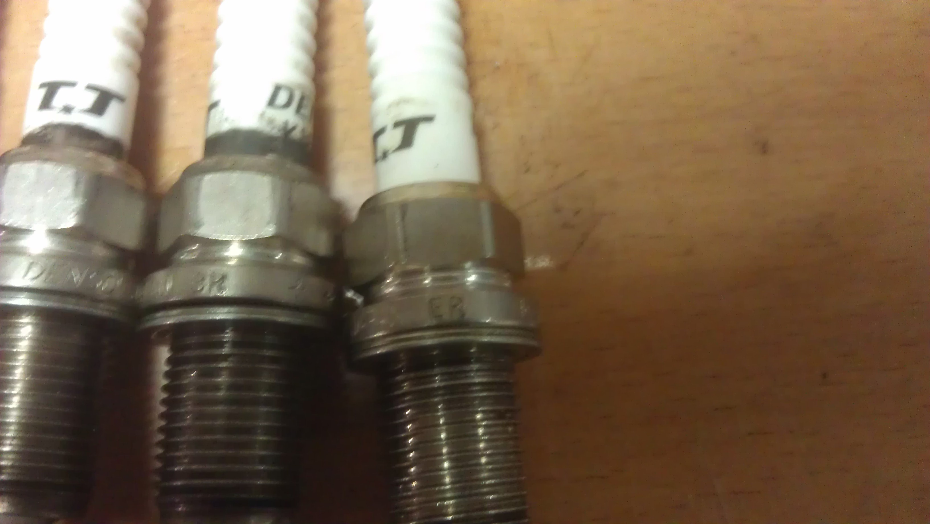

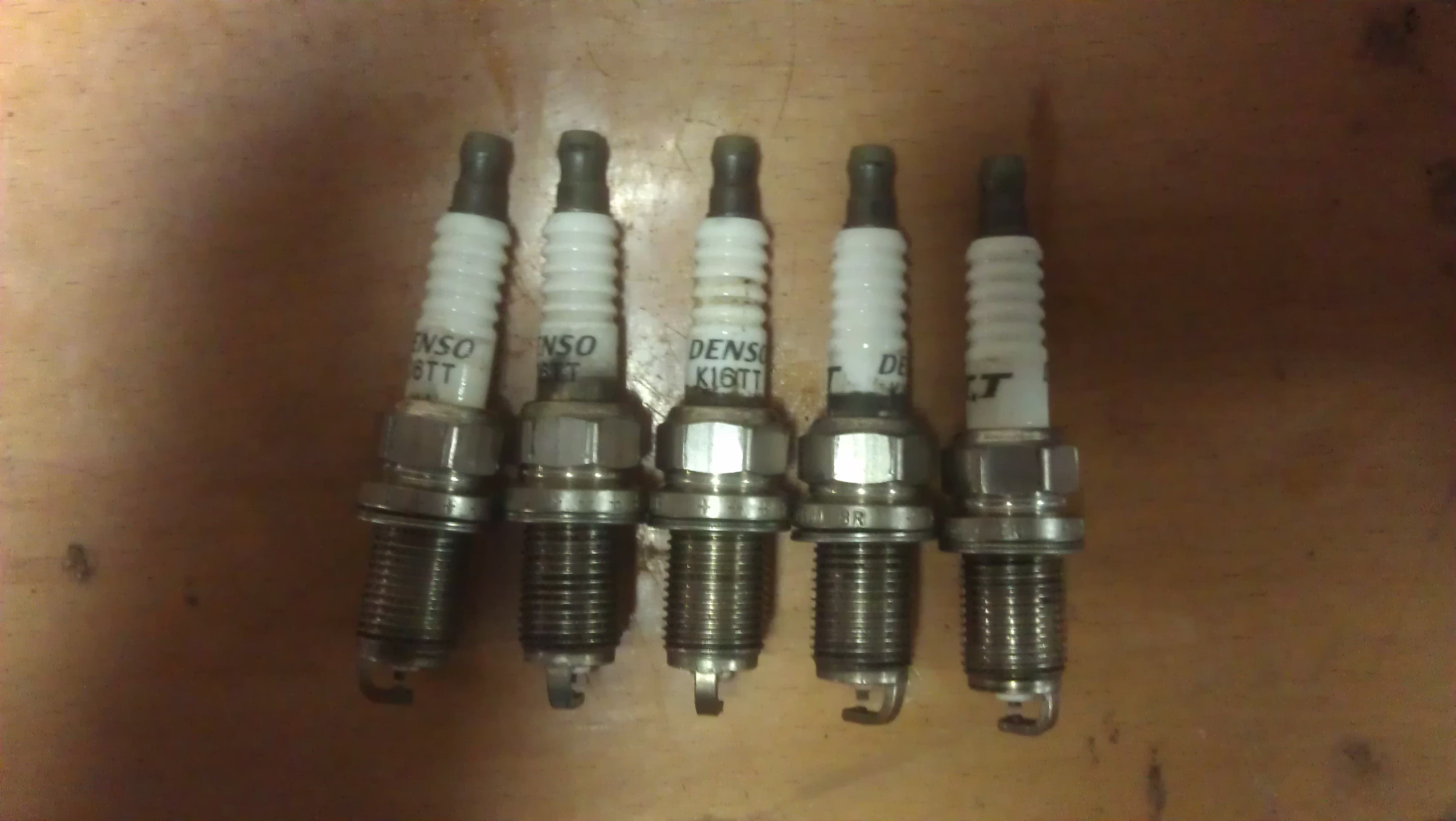

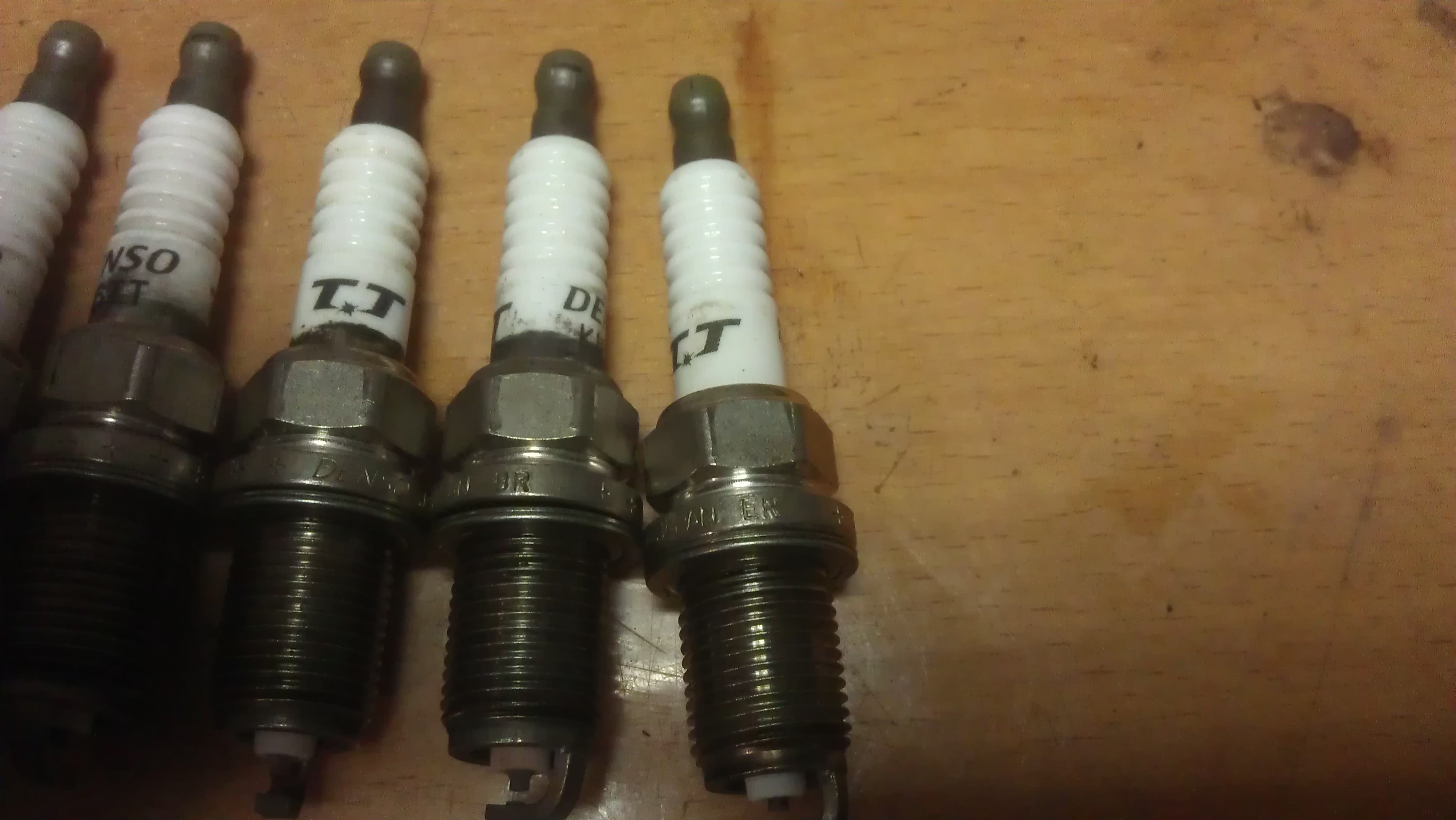

По совету сами знаете кого, после 17 ткм перешел со стоковых на Денсо 20 ТТ. Сегодня 63ткм поменял их на новые. Одна подуставшая оказалась, 2 с рыжей юбочкой. 1 вполне себе ничего была. Зазоры на всех ушли больше миллиметра. Менял, поскольку уже месяц при резком нажатии на педаль газа были пропуски. Также уплотнительные кольца уже начали пропускать масло. Заменил их. Завтра поеду посмотрю на эффект.
Добавлено:
Эффект позитивный. Пропуски пропали. После первой поездки на утро подтянул все болты крышки двигателя.

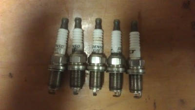

Оказывается, я год назад менял свечи. Опять пропуски при резком ускорении, не всегда четкий старт двигателя. Сегодня выкрутил свечи, на двух трещины в керамическом изоляторе. Так что Денсо тоже г... какашкой стало (или подделка).
