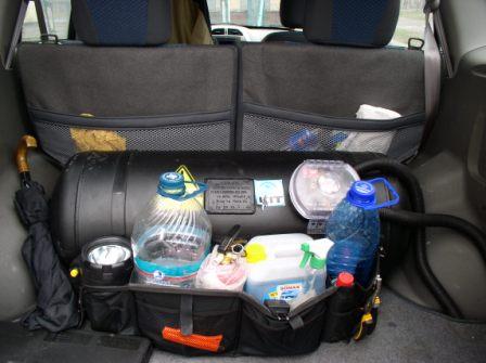

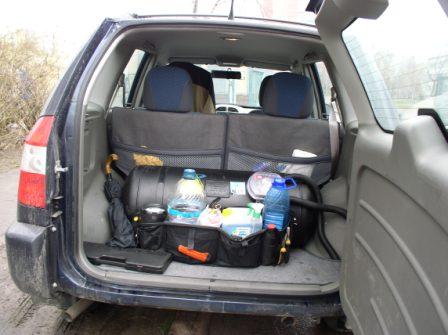

вот фотки баллона в багажнике. на нижней фотогравии справа внизу - патрубок для заправки газом.

Дааа балон поставили конечно просто супер какие дол........ его ставили, трубки надо было заводит за сидения а то у тебя в багажнике самогонный аппарат стоит :-D
Суб квітня 05, 2008 18:21
Что мне сделали неправильно? :sad:
На почти всех автомобилях которые показаны на первой странице темы шланги выведены аналогично.
Я так понимаю, что это просто удобнее для монтажника и безразлично для владельца автомобиля. Тем более я собираюсь закрывать баллон фанерным ящиком/полкой чтобы место не пропадало в багажнике + врезать в него еще НЧ димамики и получить еще сабвуфер (опять таки, чтобы место не пропадало).
