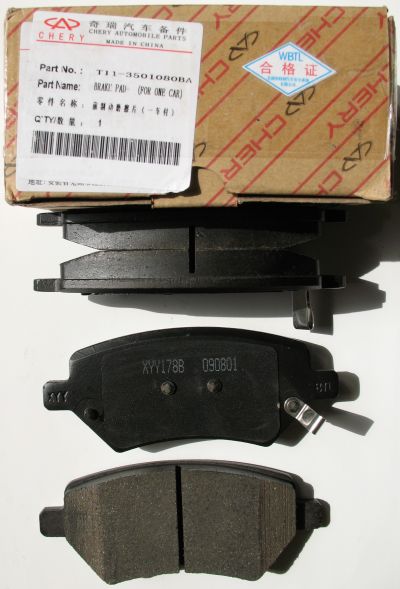

Как-то весной переобувались со знакомым на Алексеевке, обратил внимаение, что колодки передние, давольно таки хорошо подошвой ходят по диску (т.е. не пилят , а шлифуют).
Спросил какие ставил?
-"сказал, что оригинал брал на Лоске".

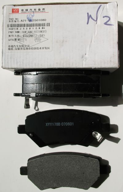

Недавно снимал свои передние колодки, и обратил внимание на тормозную подошву. В подошве видно Металлическое вкрапление жёлтого цвета в подшве, как мелкая стружка - вот оно то, что пилит мой диск. Мда, есть над чем задуматься?
Нашёл и в самом деле два типа оригинальных колодок на перед.
Обратите внимание!
Одни колодки желтоватого цвета подоша (наличие мелкого металличенского порошка присутствует), что не есть хорошо для диска.
А вторые - тёмного цвете подошва (без жёлтого вкрапления), что подразумеваю будет хорошо ходить по тормозному диску (пилить-то нечему будет тормозной диск). Структура подошвы и материал разный.
Что скажите - любі друзі? Может я и прав?
Щас окружную откроют - поеду на Лоск смотреть колодки.

... все время удивлялся по поводу того, что народ жалуется на износ передних дисков, терь кажись понял почему, у меня колодки второго типа, откатал на них уже практически 40 000, диски как новые, колодки только ржавчину протирают, при этом тормозной путь вполне адекватный), хотя первые тыщ 5-7 было одно неудобство-пищали, как недорезанный поросенок, так-что скорее всего диск у ребят страдал из-за колодок, которые отображены на первом фото

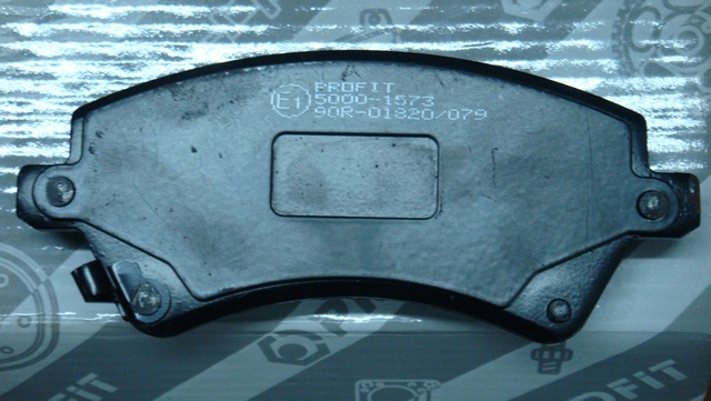

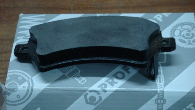

Номер колодки "Профита" - это тот что на второй фото? Если не тяжело сделай фото с торца коробки, там где бейджик наклеен с серийными инециалами и т.д. Сколько денег отдал?

Номер, тот который 5000-1573. Если найду коробку, сделаю фото. Отдал 190 грн.

Повідомлення Re: Замена колодок на Chery Tiggo
seregadsd написав:
Спасибо старина за инфо! Позвонил знакомым по колодкам и в самом деле такая колодка есть - двух типов
Простая "Profit" в районе 150 грн, и с индексом "С" тобиш с керамикой 190/ +ещё по каталогу можно подобрать "Remsa" "Ferodo" и т.д.

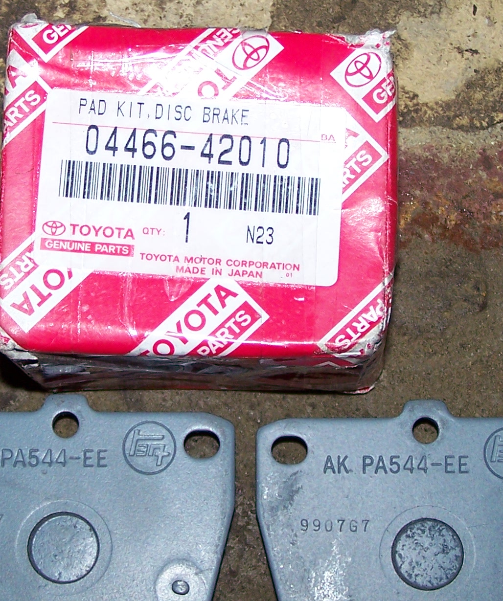

услышал на заднем левом колесе милый скрежет металла о металл.поехал в народ то есть на рынок. родные задние колодки то есть китай продают за 230гривнов.купил оригинальные японские на рав4 за 360 гривнов

покупал на рынке в луганске. и в чем прикол. за оригинал китай передние колодки требуют аж 130гривнов.за японские на рав4 680гривнов. задние 230 и 360 соответственно. логики нет.
