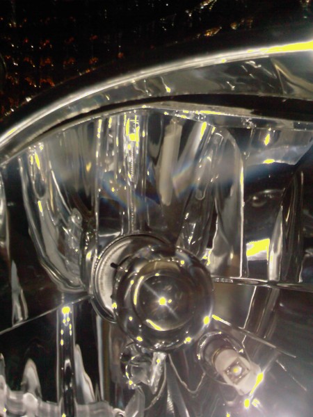

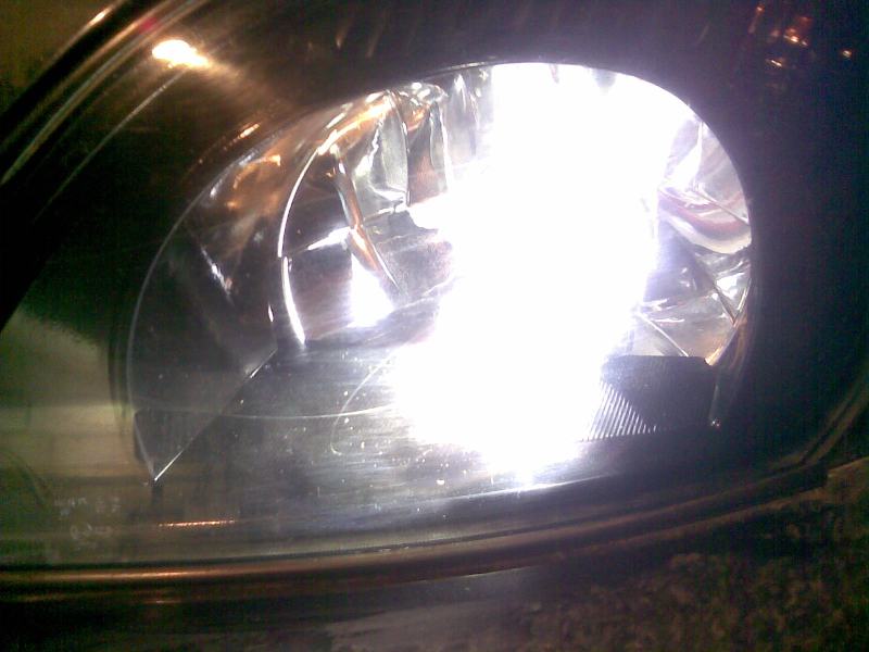

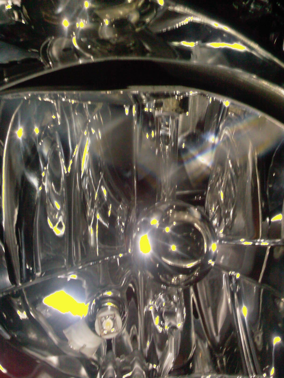

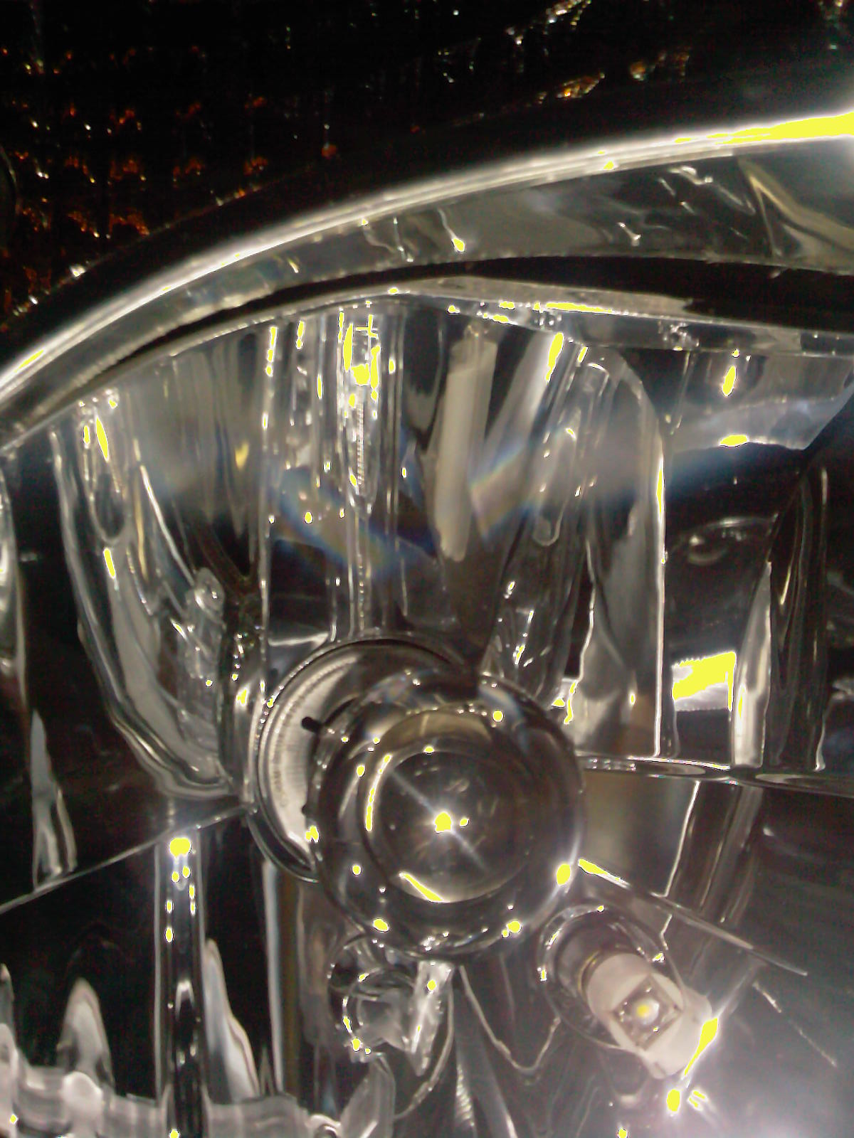

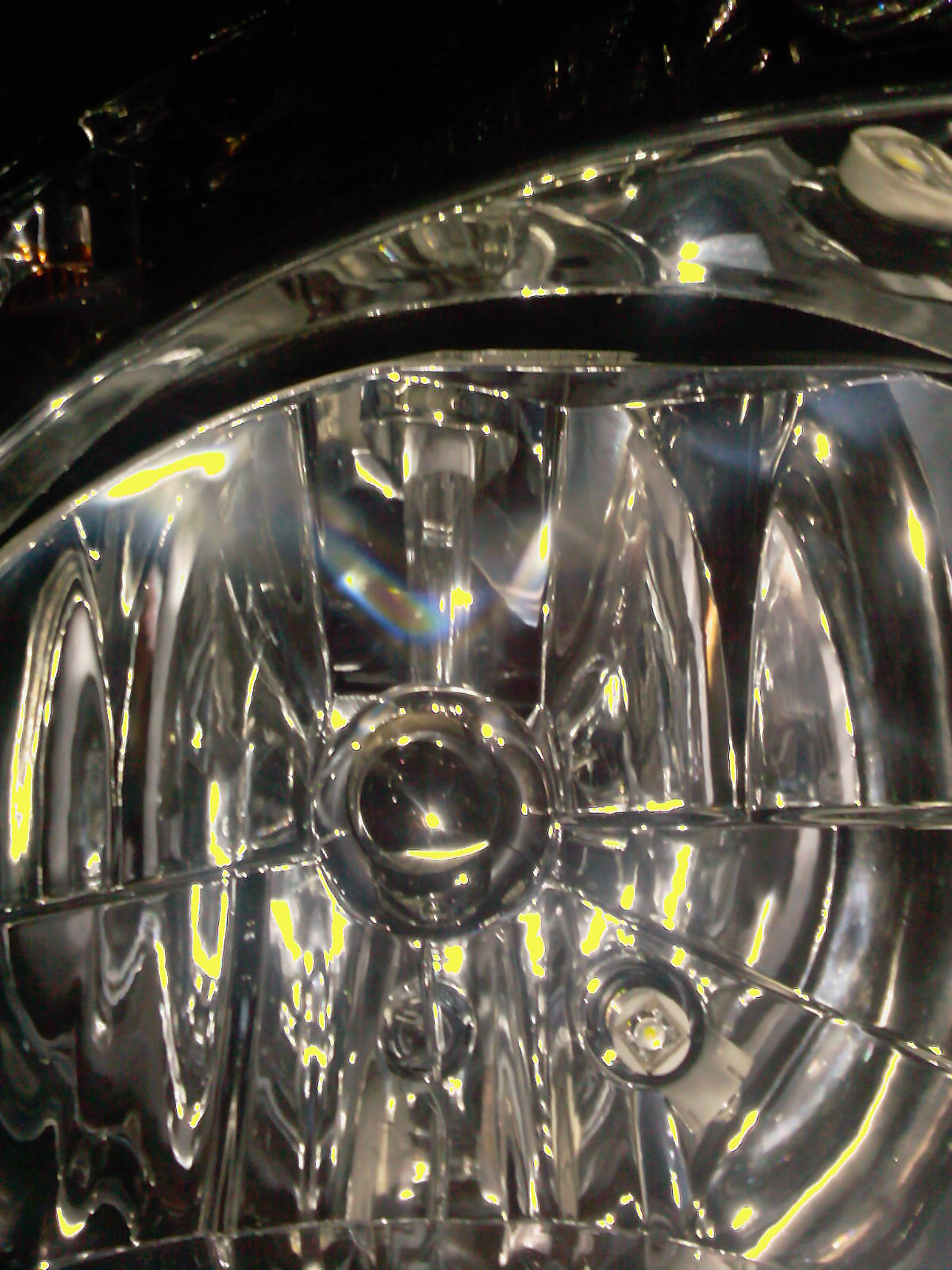

Поставил себе дорогой биксенон в марте этого года каиксен 50Вт, 5000К, Корея, с начала вроде ничего, а потом стал замечать засветки, начал снимать родной колпачёк, и ставить колпачёк лампы-плохо, поменял на родной фары тоже как-то светит в разные стороны, стал регулировать фары, дорегулировал ,что скрутил шестерёнки. Потом заметил что появился над лампой, как бы муар, т.е. на отражателе выше лампы выжгся полумесяц, поэтому и они стали давать засветки. Поменял обе фары, через время опять появился этот выжженый в отражателе полумесяц. Так что может и у кого-нибудь была такая проблема. Жаль, хороший биксенон(сам по себе), но оптика не предусмотрена для ксенона, это моё личное заключение.
А ездить и светить людям в глаза как-то не по себе, едешь и чувствешь себя виноватым перед встречными!
Устал боротся и нашёл билинзы, снял биксенон и буду устанавливать билинзы, посмотрю что получится. Помощи от форумчан по разбору фары так и не дождался.

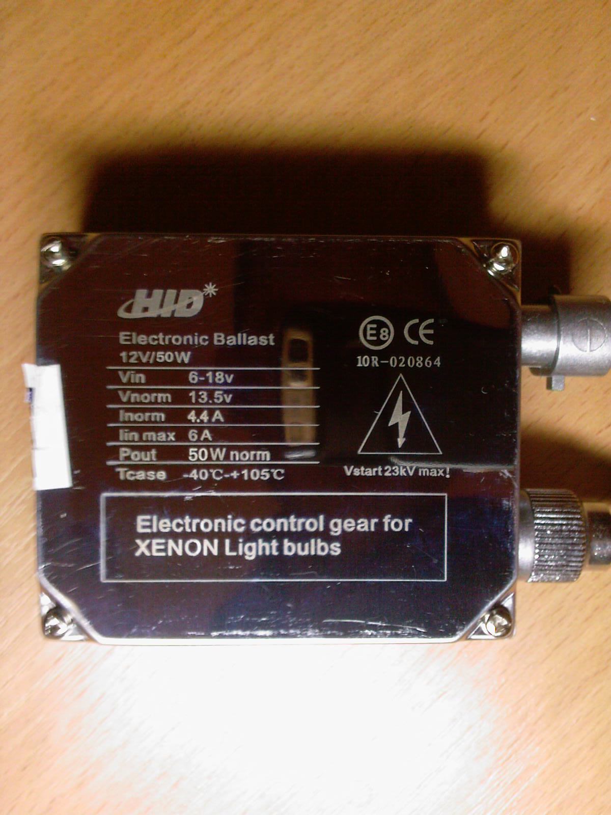

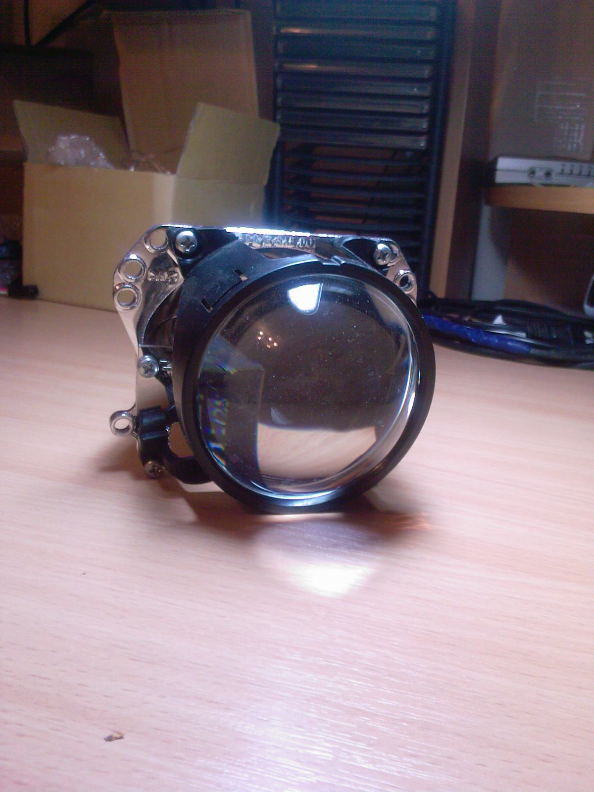

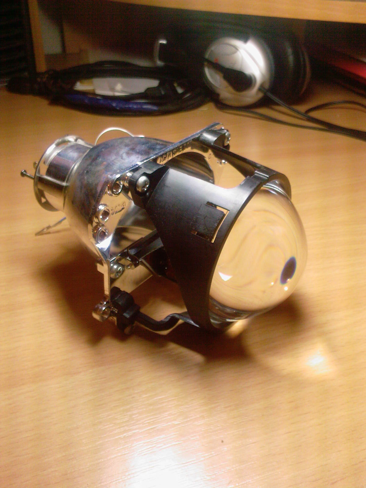

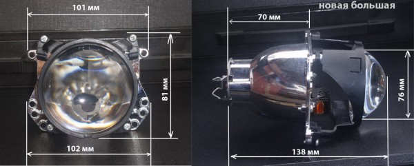

Вот они долгожданные билинзы(биксеноновая линза "Hidcool"(большая) и очередной ксенон(5000К). Меняю ксенон 35W на 50W.
Процесс инсталляции впереди.

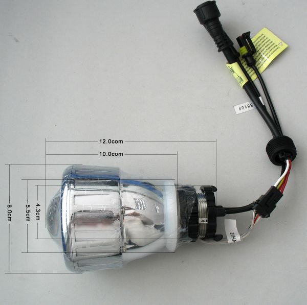

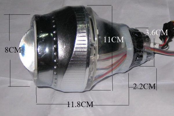

Те которые я взял линзы, у них самая большая сама линза 76мм, против тех что предлагали выше 55мм. Да и качество как я узнавал не очень. По мне так лучше взять немного дороже, да знать, что она завтра не треснет и шторка не заклинит. Эта хоть и китайская, да заводская, вместе с ксеноном. Ну а как поставлю, так будет видно(своя рубашка ближе к телу).
Есть ещё вот такие, там линза немного больше, где-то, 65мм, кому интересно, фото прилагается.

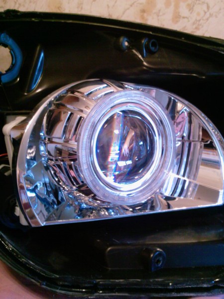

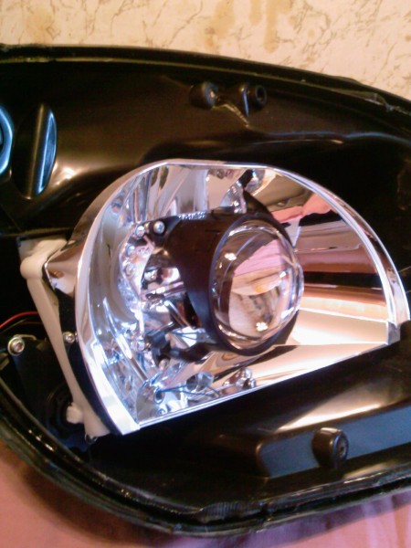

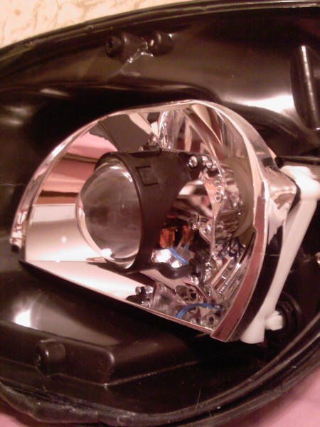

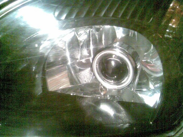

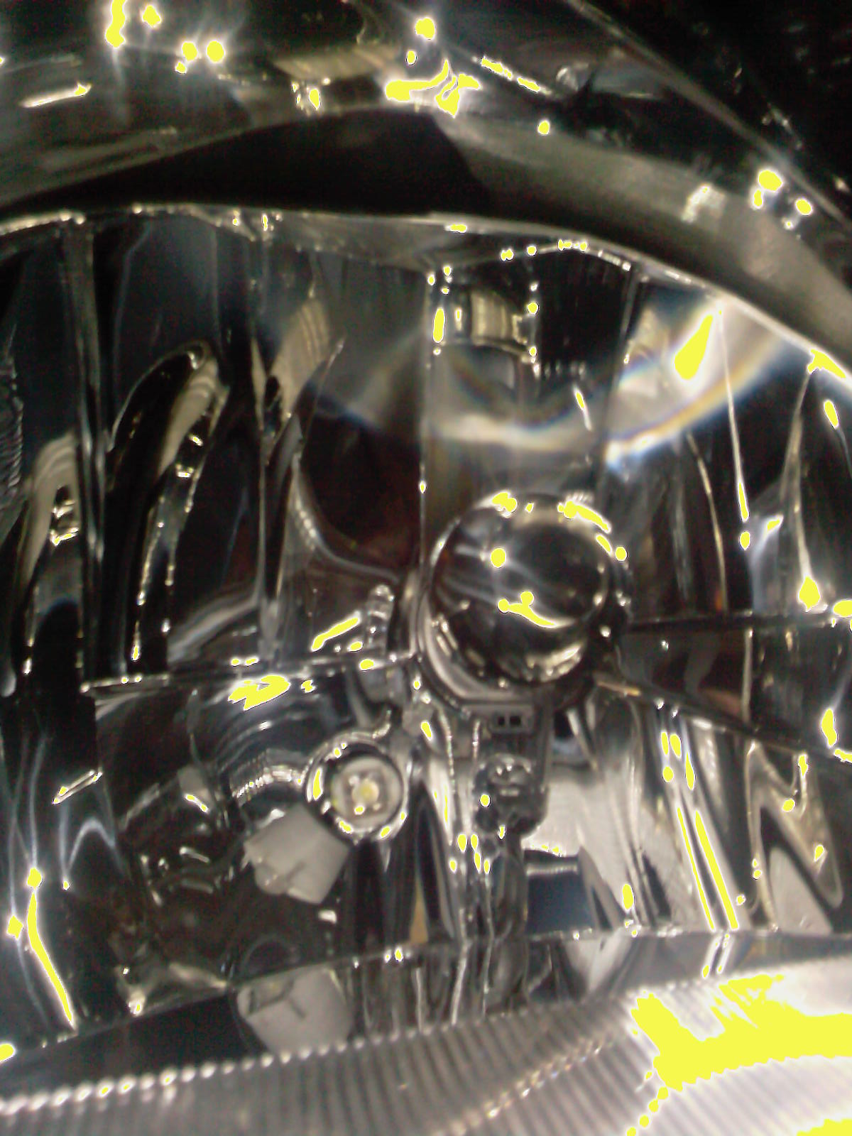

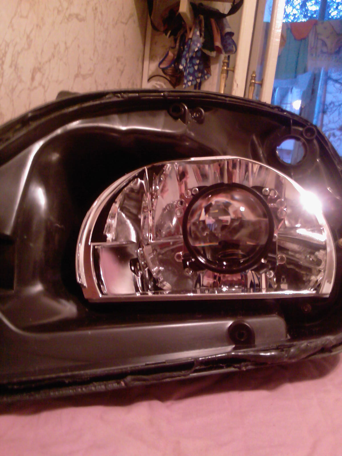

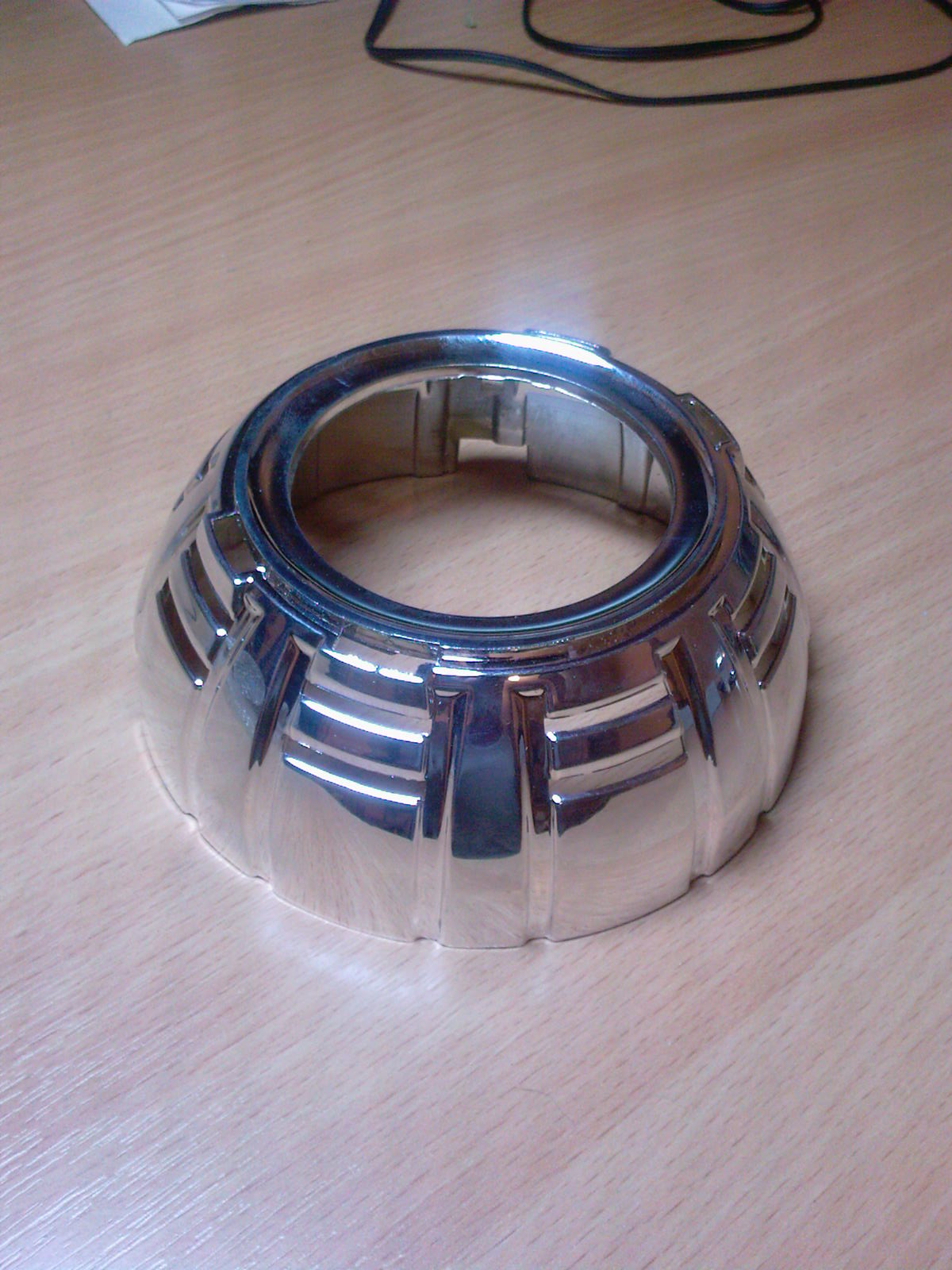

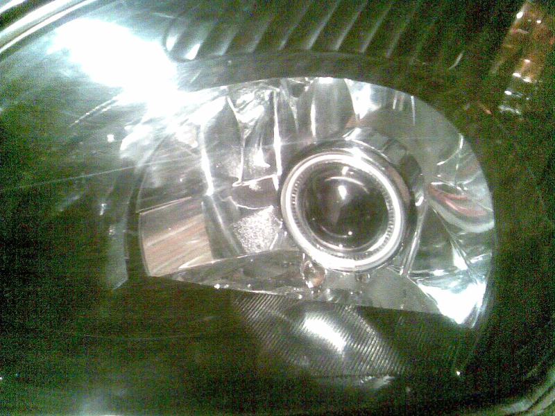

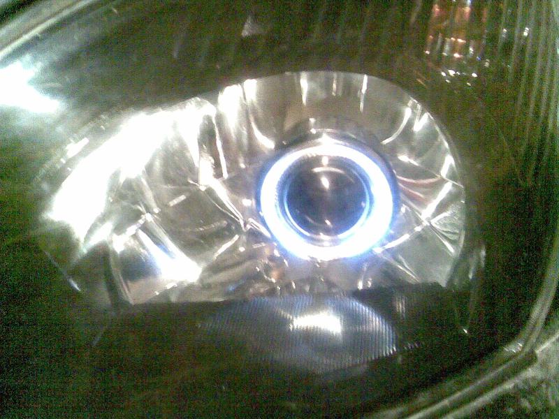

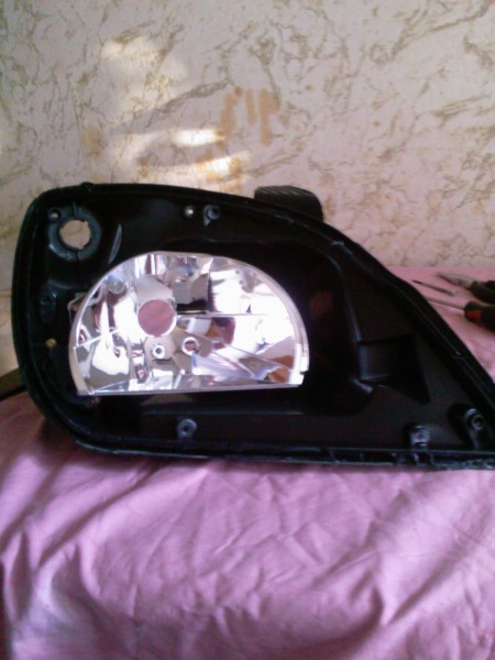

Сегодняшний день прошёл не даром, пробная инсталяция билинзы

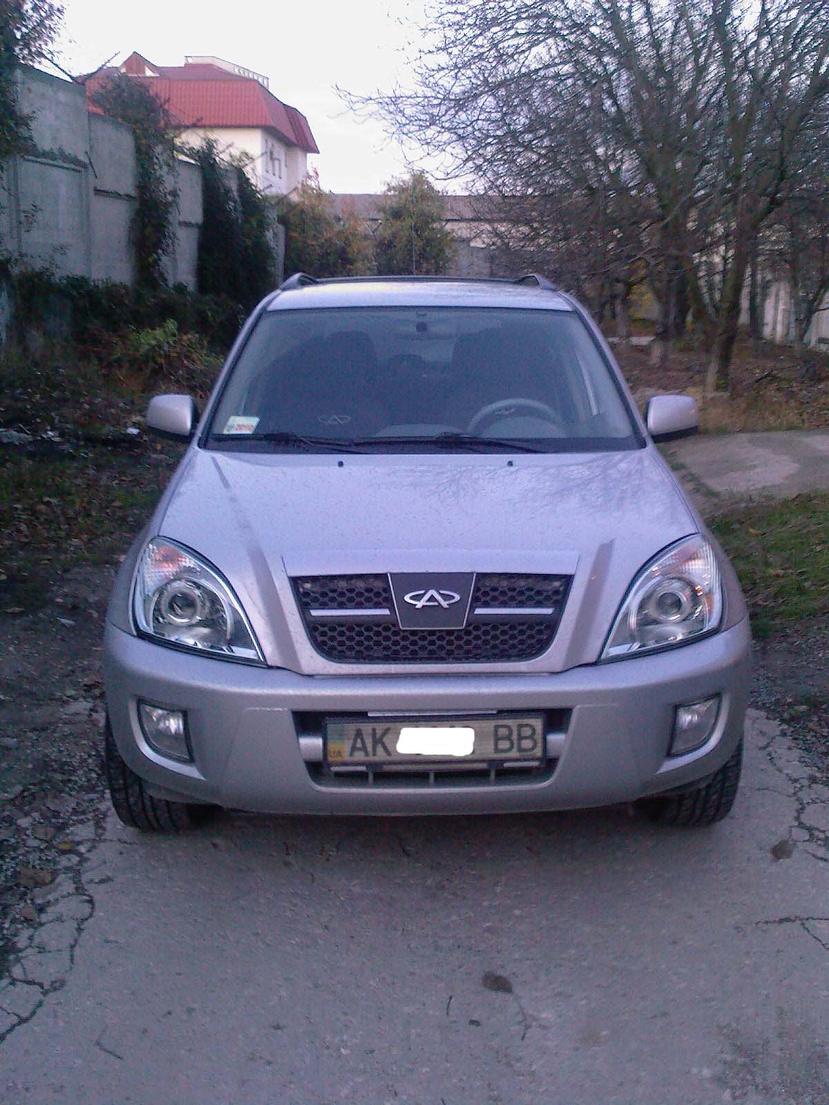

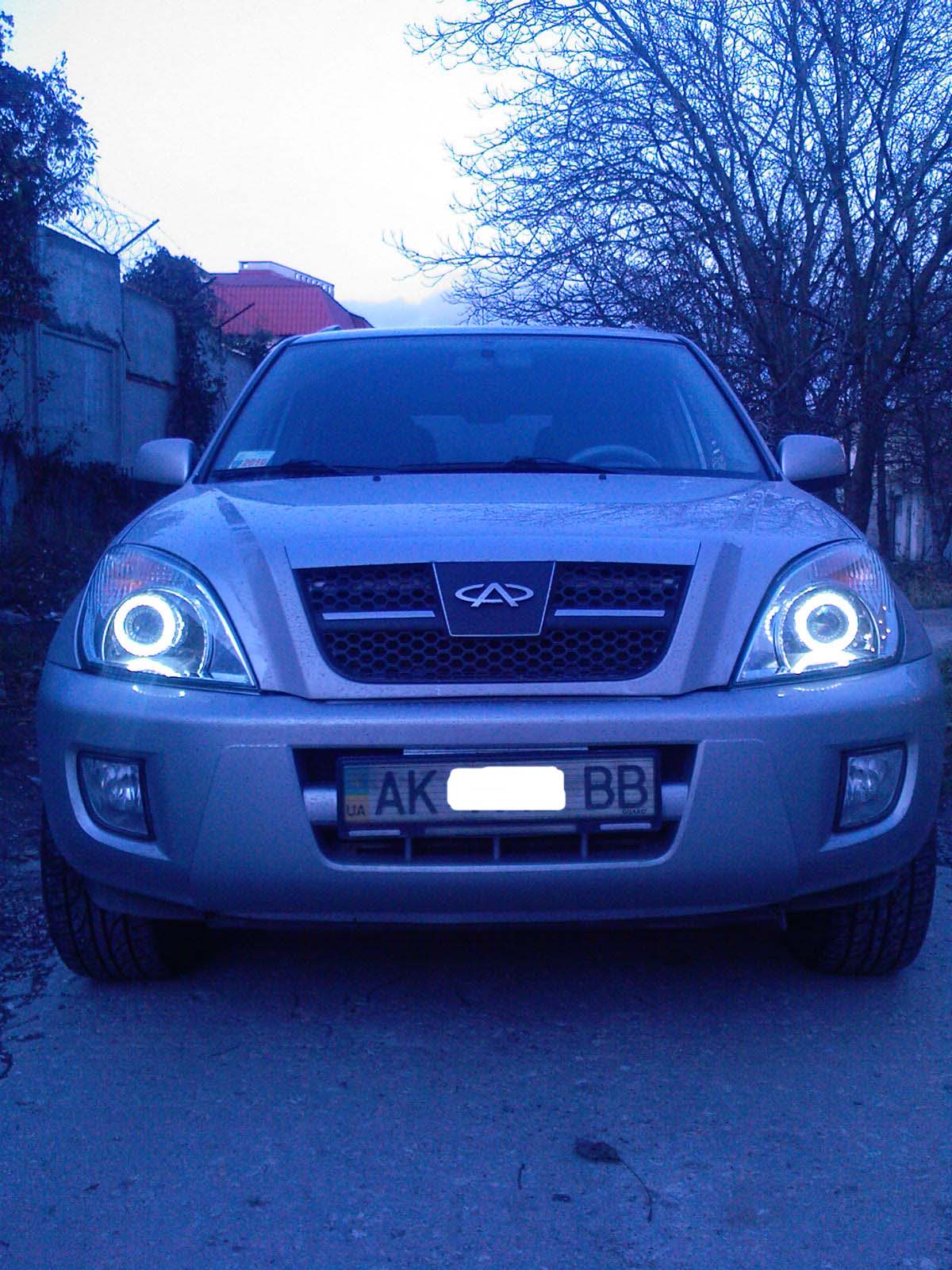

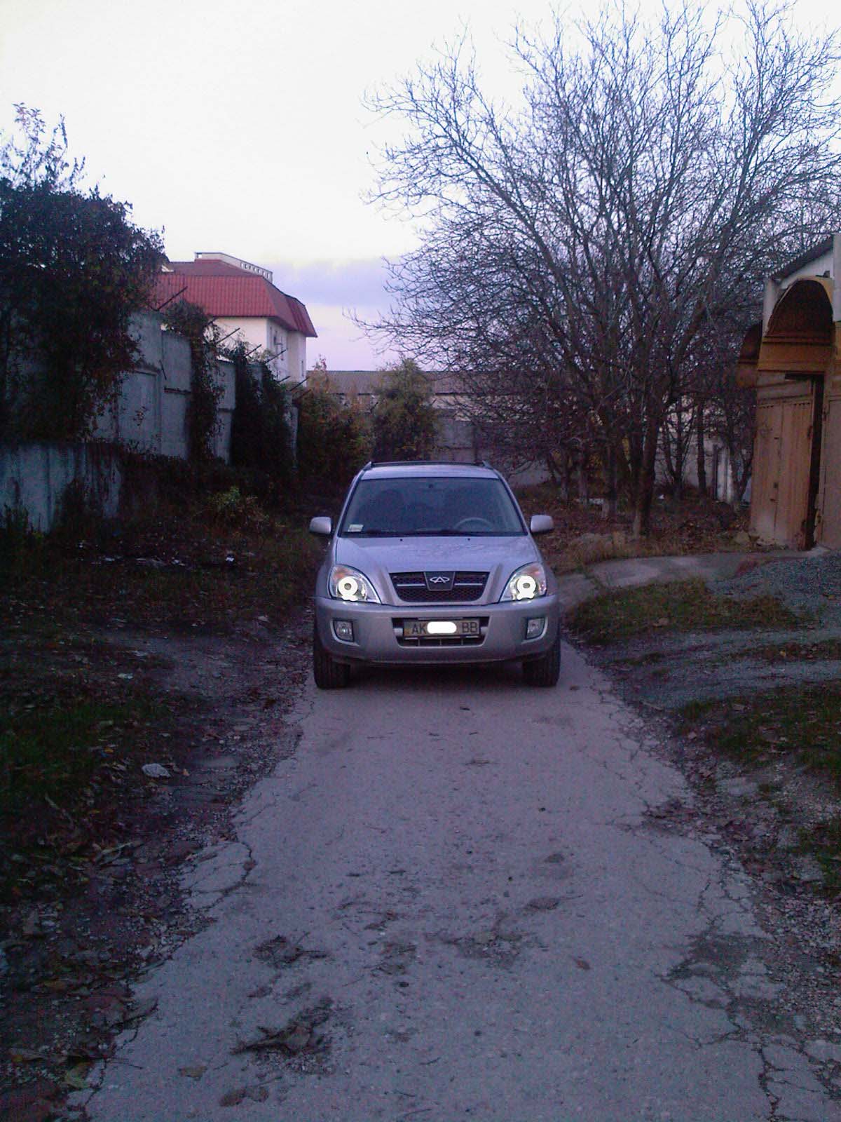

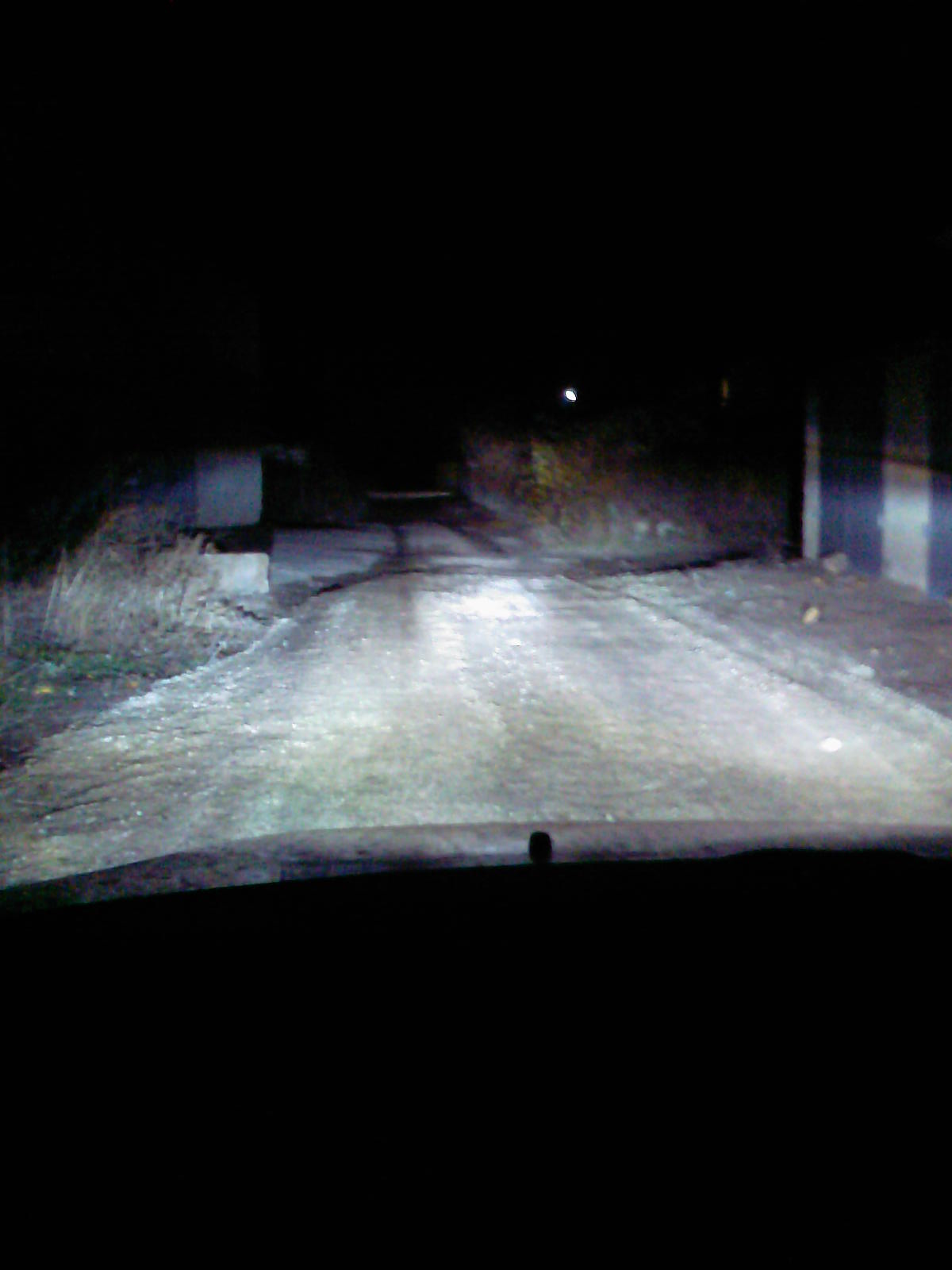

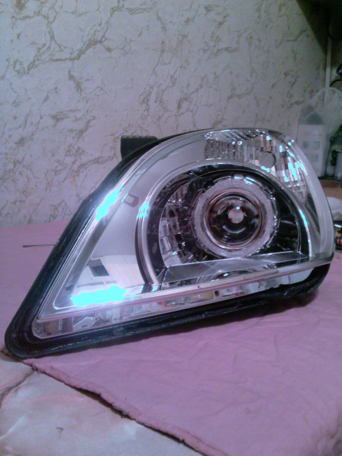

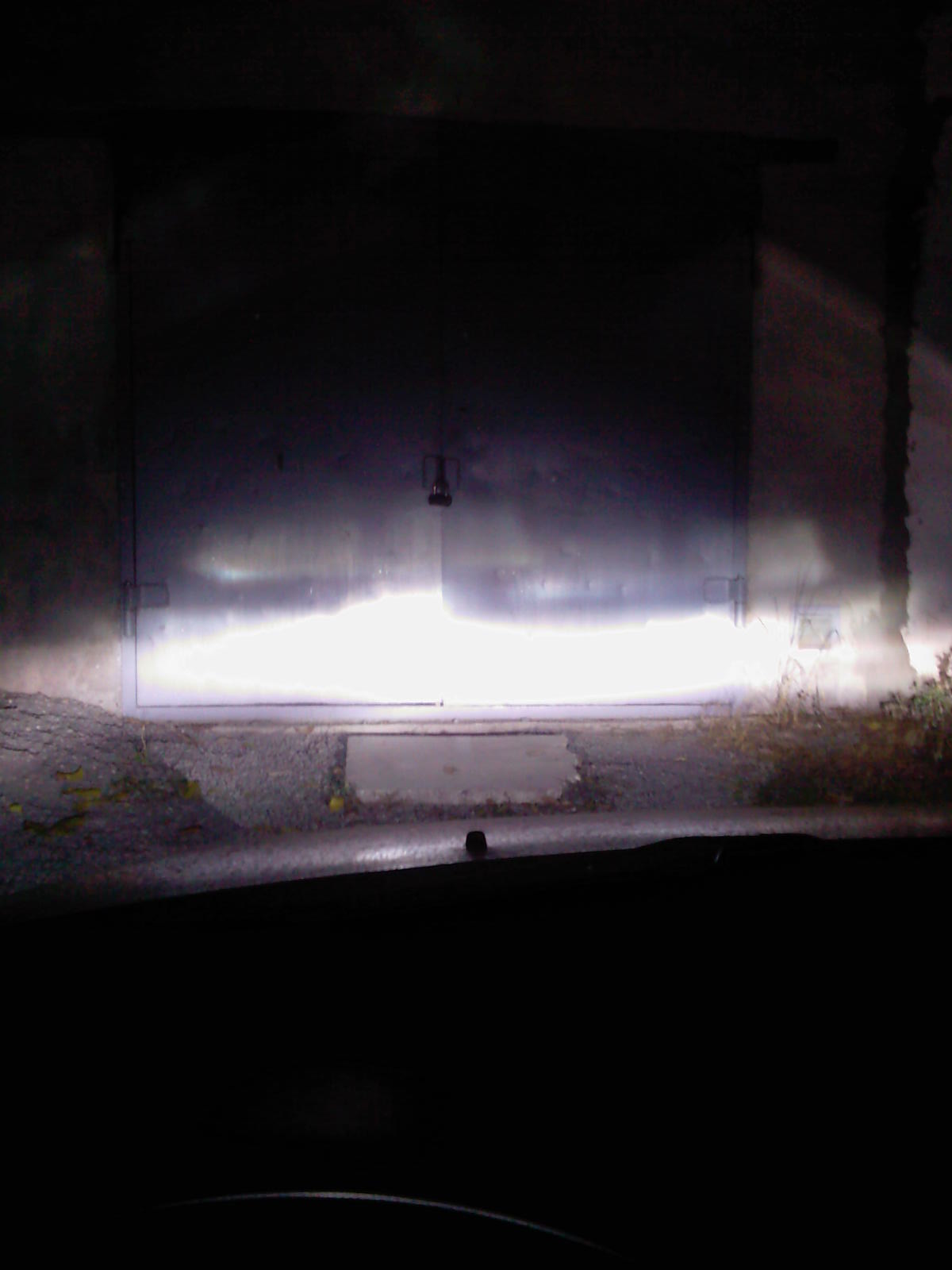

Установка линз заняло не полных два дня, 1,5 часа на установку ксенона 50W(5000К). Сэкономил 200у.е. за установку.
Ушли паразитные засветки, перестал слепить встречных, свет на дороге перед машиной стал равномерным, одной линией(а не по всем сторонам).
Вообщем доволен.
Комментарий к файлу: ближний

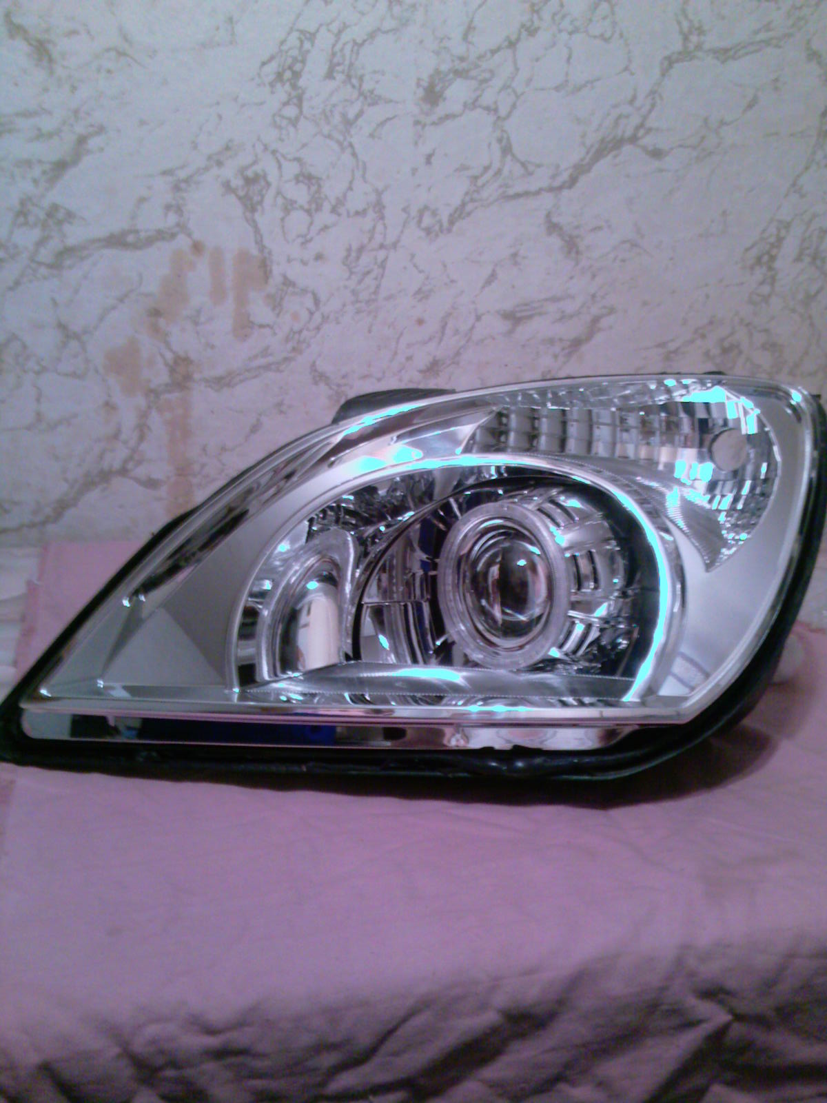

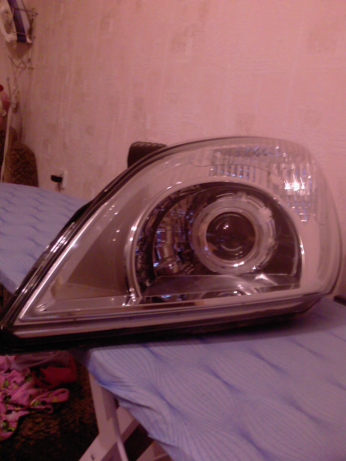

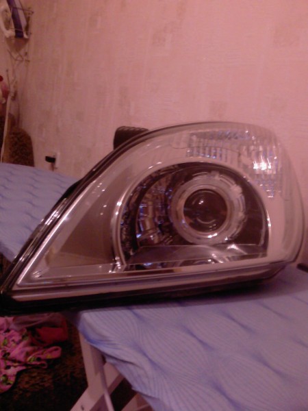

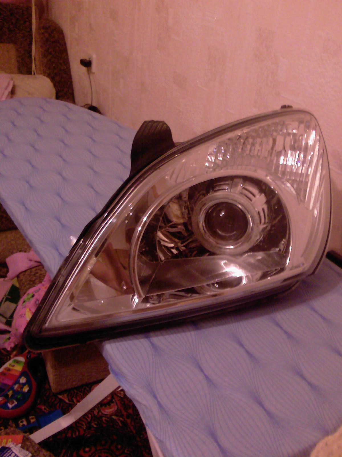

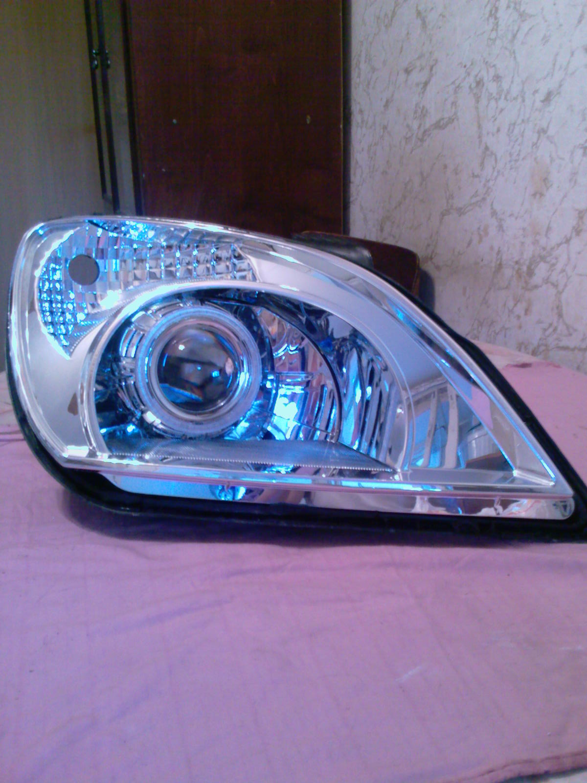

Не пойму в какой же теме правильней писать, то ли "фары" то ли "ксенон", вообщем апгреил свои фары на линзованную оптику.

билинзы то стоят, а ксенон предет во вторник, тогда и посмотрю, но в любом случае выставлять углы ещё придёться. Да попробовать конечно стоило чем ездить с кривым биксеноном
