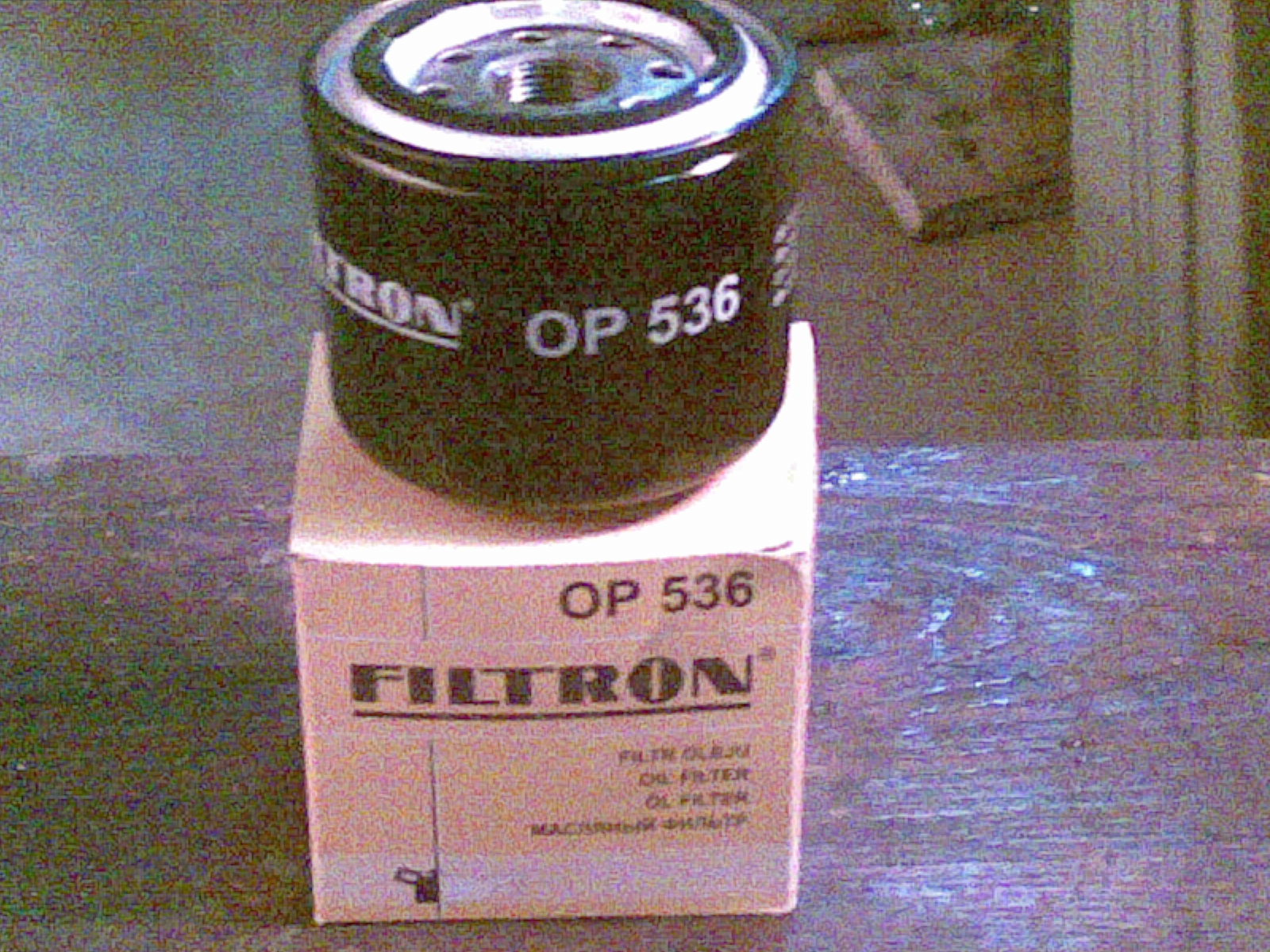

сегодня поменя масло и фильтр (FILTRON OP 536)
[Зображення
П'ят грудня 11, 2009 15:49 WWW

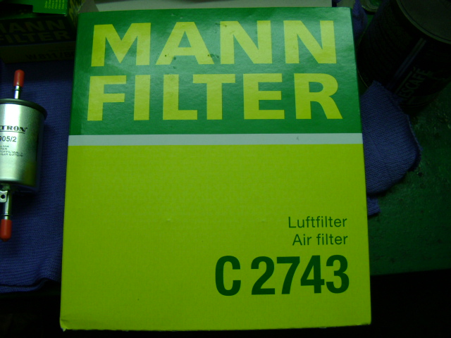

Поставил вот такие фильтра
Вів січня 26, 2010 21:09

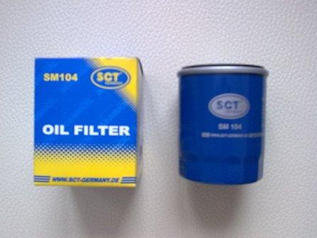

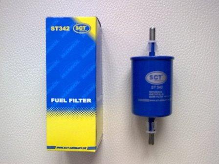

Фильтры по маслу... Mann w610/3, Filtron op575, Knecht oc196, SCT sm104,
Фильтры по бензу... Mann wk512, Filtron pp905, Knecht kl83, SCT st342,
Чет лютого 18, 2010 13:42 ICQ

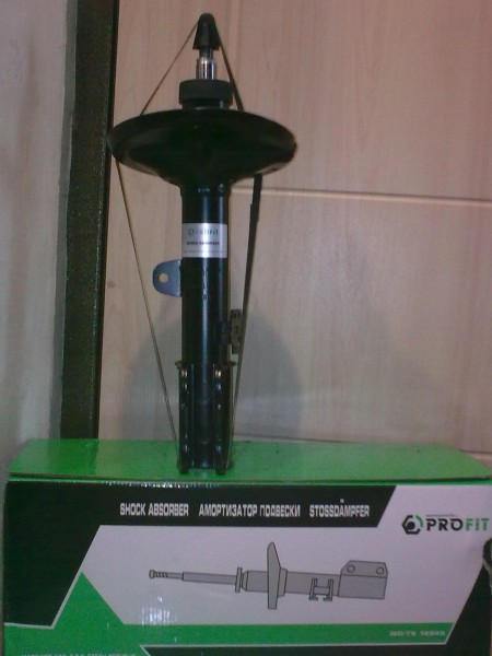

Передние стойки амортизатора - "PROFIT". Ход центрального штока на 5-7 см больше. Соответственно подвеска будет работать в большем диапозоне.
Родина ждёт героев,,,,,,,,,,,,,,,,,!

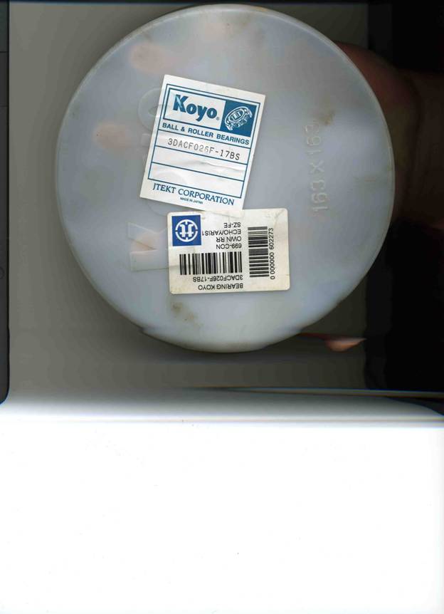

Аналог задней ступицы 2х4
Не жалей ни о чем и ни когда
