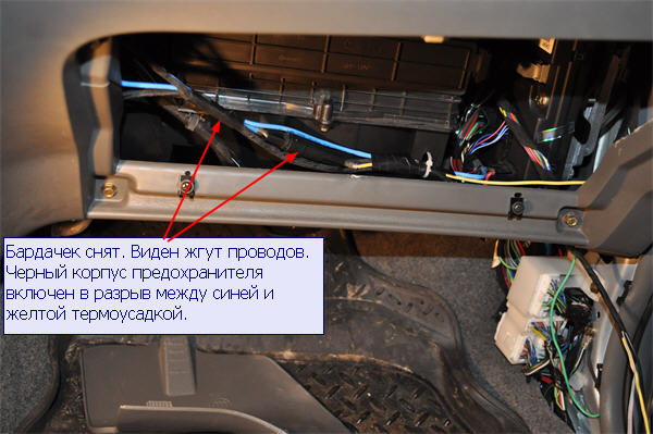

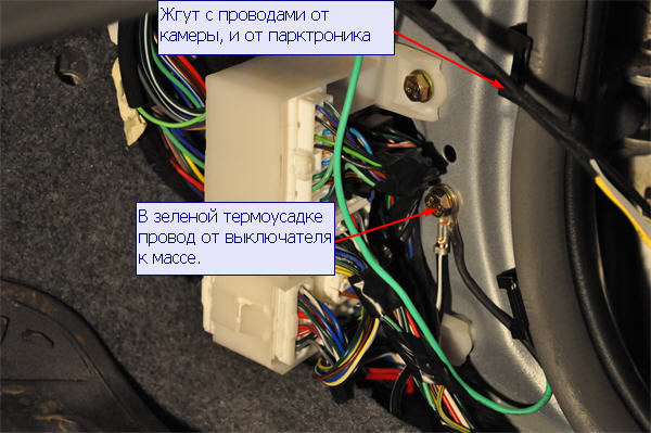

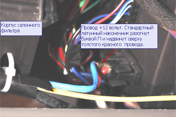

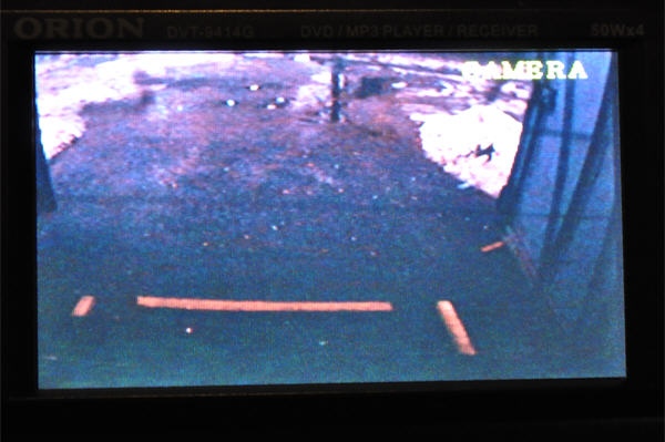

В связи с оттепелью на выходных, отмыл машину от грязи и стал доделывать камеру. Снимок камеры на первой странице темы (пост от 30 сентября) :) За это время, правда дооборудовал машину БК и парктрониками. (Осталось разобраться что этот девайс показывает :) ).

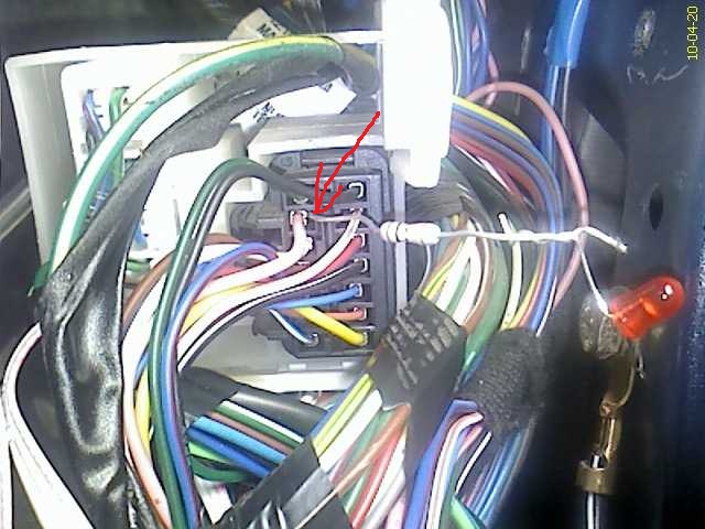

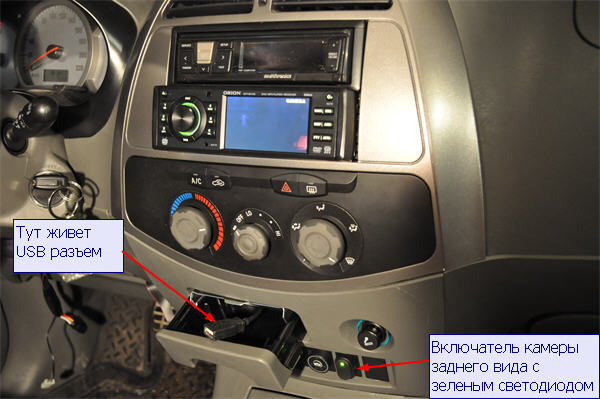

Также изучил рекомендацию по подключению камеры от Олега (снимок вверху). Нашел электрическую схему и на ней даже какие-то контакты от переключателя заднего хода. После чего сделал по своему :)
Цель - иметь возможность по желанию посмотреть назад (т.е. до того как поеду, не включая передачи, и/или во время движения вперед или назад).
Поэтому, камеру заднего вида подключил через выключатель к +12 вольт от аккумулятора (через предохранитель).

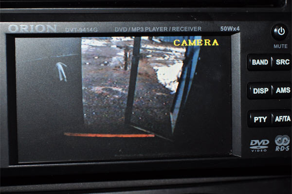

Вот что получилось в результате (надо немного вертикаль и угол наклона камеры подправить).
На снимке вид из гаража через затонированное заднее стекло. Палка лежит на асфальте, на расстоянии открытой дверцы багажника + 10-15 см. (Около 130 см от заднего бампера). Белые пятна по бокам - несмытый дождем снег. Дверцы гаража полуоткрыты для установки вертикали камеры.

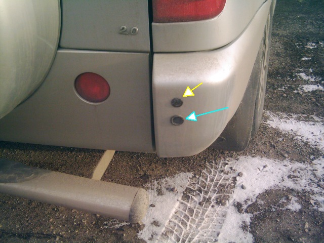

Вот как все выглядит живьем снаружи.
На заглушке установлен 3-ех контактный выключатель со светодиодом. От него идет провод на массу (для светодиода), +12 вольт на магнитолу и на камеру. При включении загорается зеленый светодиод, включается камера и магнитола переключается в режим показа изображения от камеры. Провода от выключателя, магнитолы и БК в жгуте проходят за бардачком. Там же установлен предохранитель. +12 подключено к черной коробке по правому борту, к толстому красному проводу. Вдоль порога жгут проводов протянут к задней дверце. В плане просунуть сквозь резиновый рукав задней дверцы.

Сегодня провел ходовые испытания. При дневном свете (пасмурный день) видимость отличная, цветопередача хорошая. В 17.00 в темноте выезжал с работы (фонаря во дворе нет). Не видно ничего! Света от ламп заднего хода мало, от тормозов освещение лучше (можно увидеть стоящую сзади машину). Надо будет в правый противотуманный фонарь лампочку вставить или может светодиод инфракрасный.
