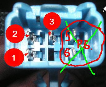

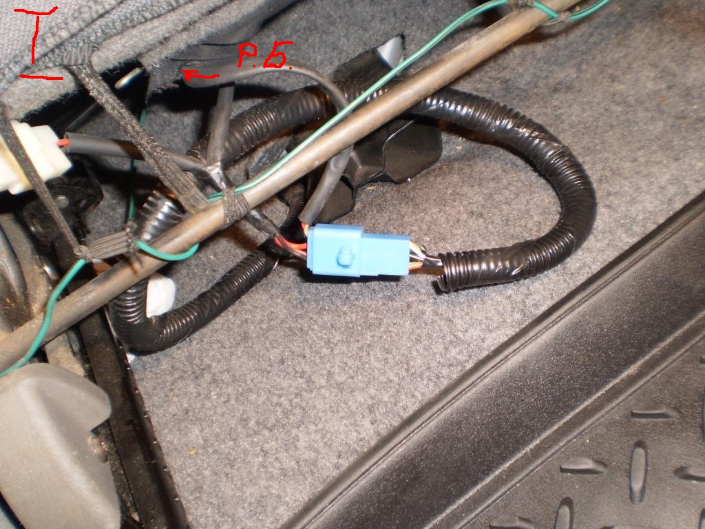

Сразу сходил в гараж залез под сидушки нашол эти раземы поменял местами как описано в ссылках.
Работы там и в прям на минут 10-15 нужно только шило дабы отвести в сторону пластмассовый фиксатор.
Нет времени конкретно проверять их работоспособность завтра проверю в полном объеме.
Пока могу сказать о водительском что на одном положении в верхнем греют оба обогревателя а вот в нижнем нужно время а это уже проверю завтра заодно и пассажирское как и что.
Об этом обязательно отпишусь что и как работает. Надеюсь что все ОК. ;)

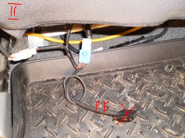

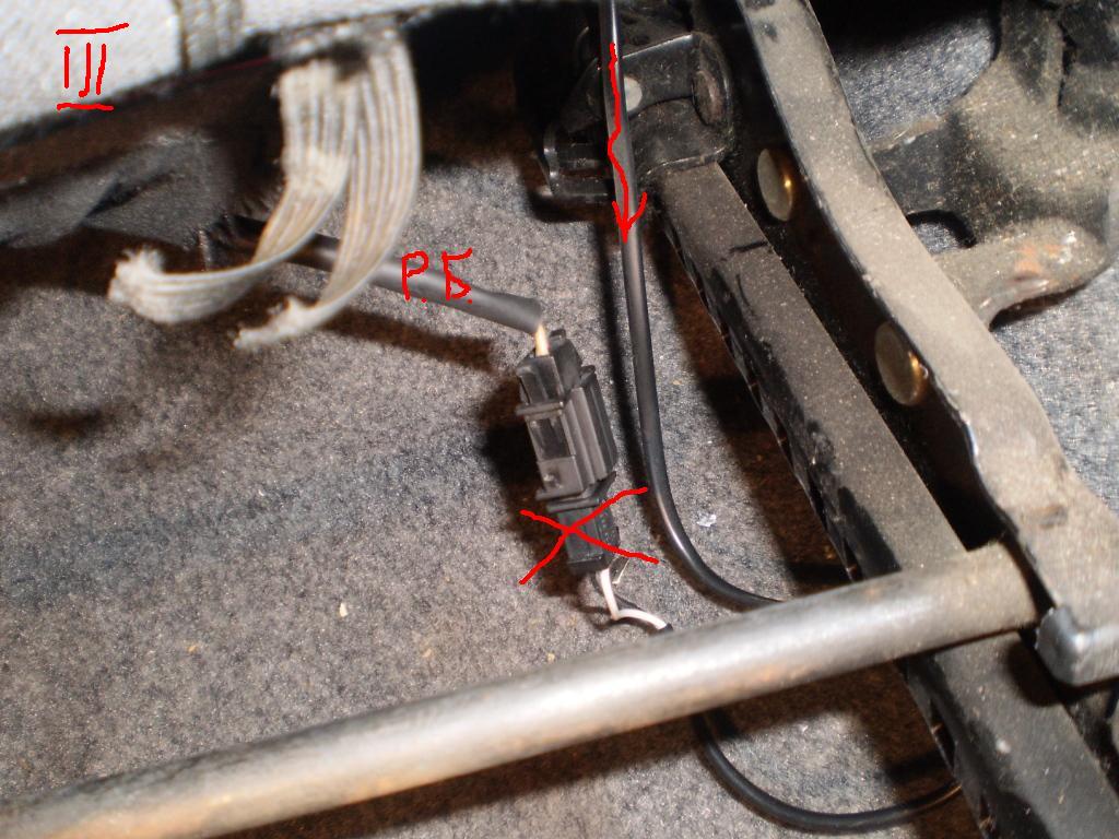

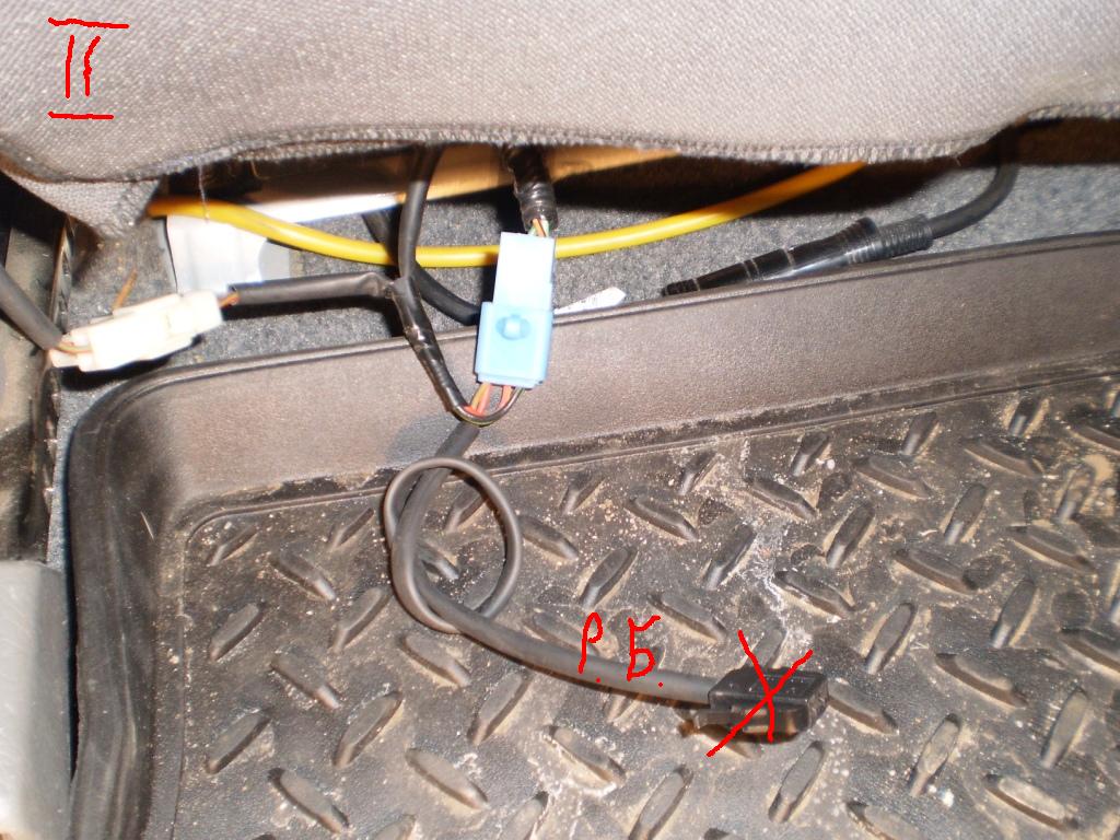

А вот что обнаружил во время работы с фишкой обнаружил и выключил это датчик пристегнуть ремень безопасности. :ura:
Как раз эти два провода что есть в разъеме под водительским а нет под пассажирским относятся к ремню безопасности.
Нужно просто под водительским сидением найти еще одну фишку которая идет от самого пристегивателя ремня и ее разъединить будет как под пассажирским сидением вот и все так я и сделал.
Теперь у меня на панели приборов не высвечивается этот элемент.
Может это также кому то пригодится. ВЫКЛАДЫВАЮ ФОТО.
Р.Б.-это провода указателя пристегнуть ремень безопасности. :bye:

Нашол фото разъема на русском форуме так всем предлагается менять 1 и 2 провода а что если подключить к перестановке 3 провод а ? Про те другие два это 5 и 6 Я писал выше это на Р.Б. в учет не берем. фото в зеркальном отражении.
Так что же с чем нужно переставить ????? Хочу иметь режим СИЛЬНО и СЛАБО.
Как у ВАС ??? Все сразу заработало или также приходилось методом ТЫКА на АБУ авось и угадал. :?
Или есть еще какой проверенный вариант.
ЖДУ СОВЕТА. :bye:
