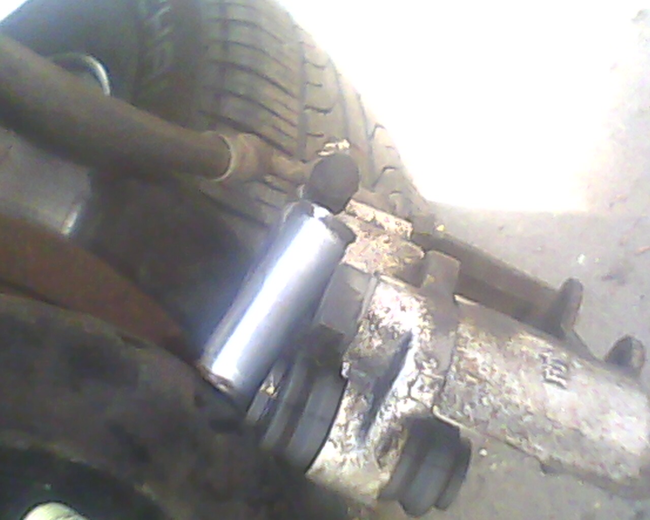

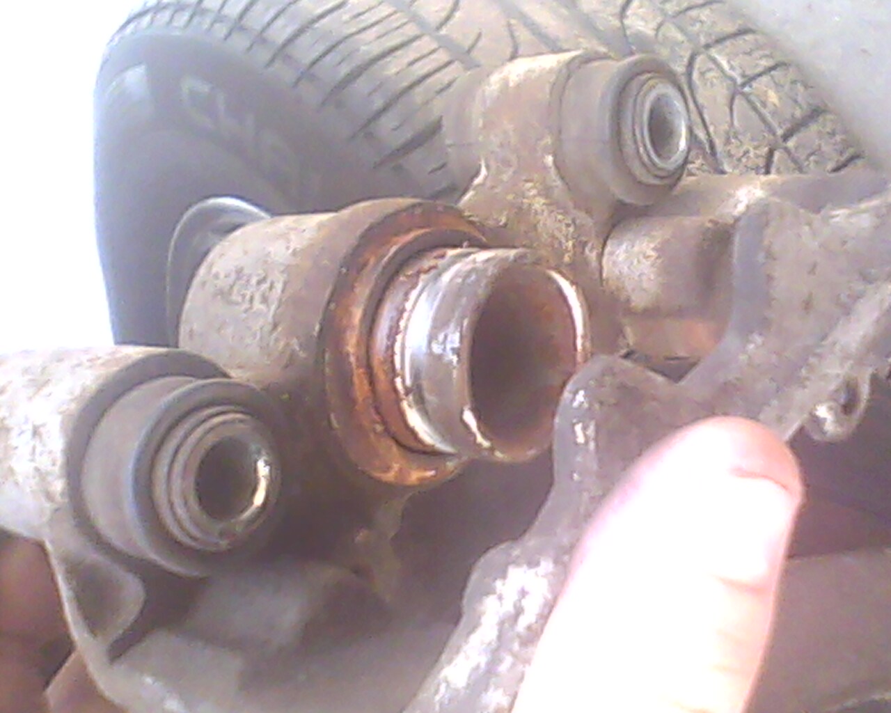

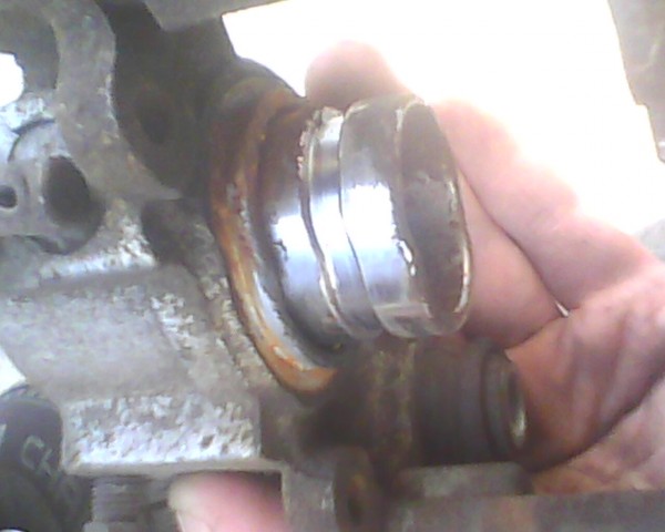

короче пипец за суботу и воскресенье перебрал задние ступицы.
вд 40 портит пыльники - бред.
у меня были полность заклиневшие и цилиндр и по 1 му пальцу на каждом колесе. выбивал молдлотком.
короче ужос. не ездите по глубоким лужам! вода проникает под пыльники...и ржавеет и клинит

данная тема стала актуальна для меня
в субботу поехал в кривой рог
порешал дела и решил двинуться обратно на встречу в богуславе и тут проблема )))
короче на 60 км /ч тяга как буто пропала, думал бенз
остановился и поехал нормально как будто бы
периферийным зрением заметил что слевой стороны идет дым и есть запах паленой резины
остановился и блин офигел
с левого заднего колеса идет дым
диск нагрет что можно жарить мясо
короче говоря снял колесо думал заклинили колодки, или подшипник
оказалось колонки, чуть разжать их и диск крутиться, опять на тормоз .. мертво

полазил по форумам
в 80% клинят направляющие, решаются смазкой таковых, в 50% из случаев замена суппора, нашел суппорт с колодками за 540 грн
Пон липня 05, 2010 14:23
Повідомлень: 282
Автомобиль: tiGGo
Повідомлення Re: Задний супорт.
так в твоем суппорте что за причина? нет смазки, повело направляющие или что еще?
Если дело в смазке то зачем брать суппорт...выбить направляющие, если нормальные - почисти, полирни, смазку высокотемпературную, ремкомплект (если старым резинкам кранты) и ставь назад.
Пон липня 05, 2010 17:09 ICQ WWW
Повідомлень: 2058
Автомобиль: не роскошь
Клубная карта №: 40
заклинила одна направляющая
сняли, почитсли у дяди васи, смазали, типа радуйся
порадовался и поехал через 20 мин обратно
дым не идет но колесо горячее + тяга не та
так что скорее всего предстоит менять суппорт
где то писали на рус форуме что именно у левого суппорта чаще всего болячка от не отцентрованности направляющих

у меня весной была проблема с задним левым суппортом (скрепела как телега). разобрал-заклинили направляющие и цилиндр подржавел. Почистил, полирнул и сверху обычным вазылыном.все ок .
машинке 2,5года и 31
