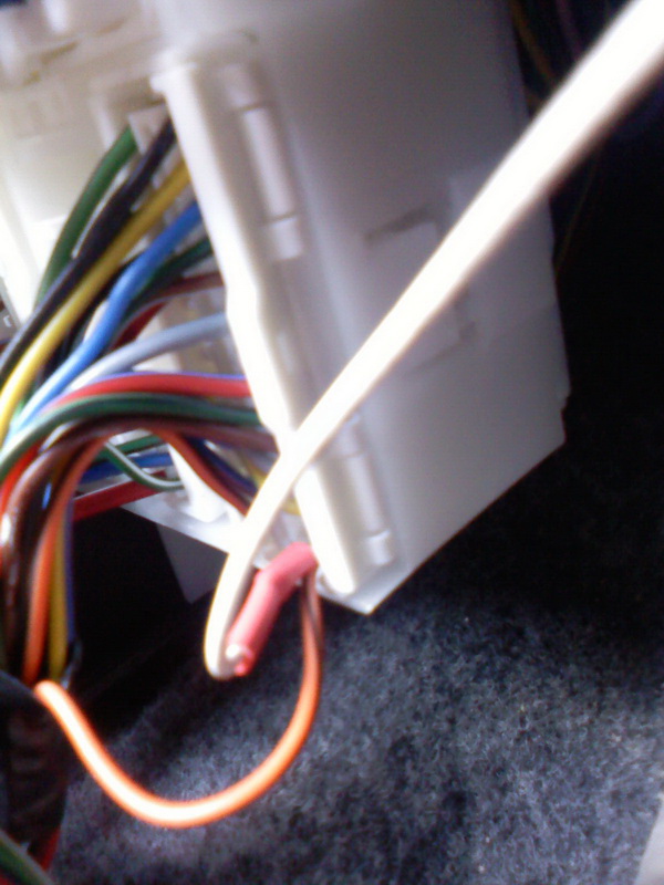

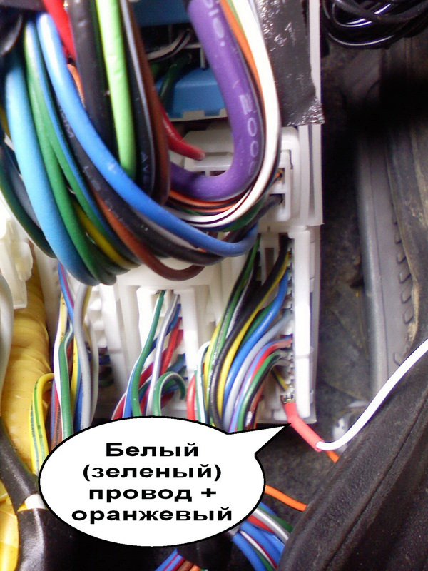

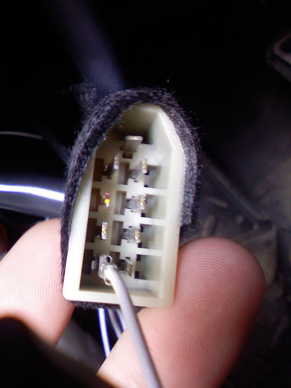

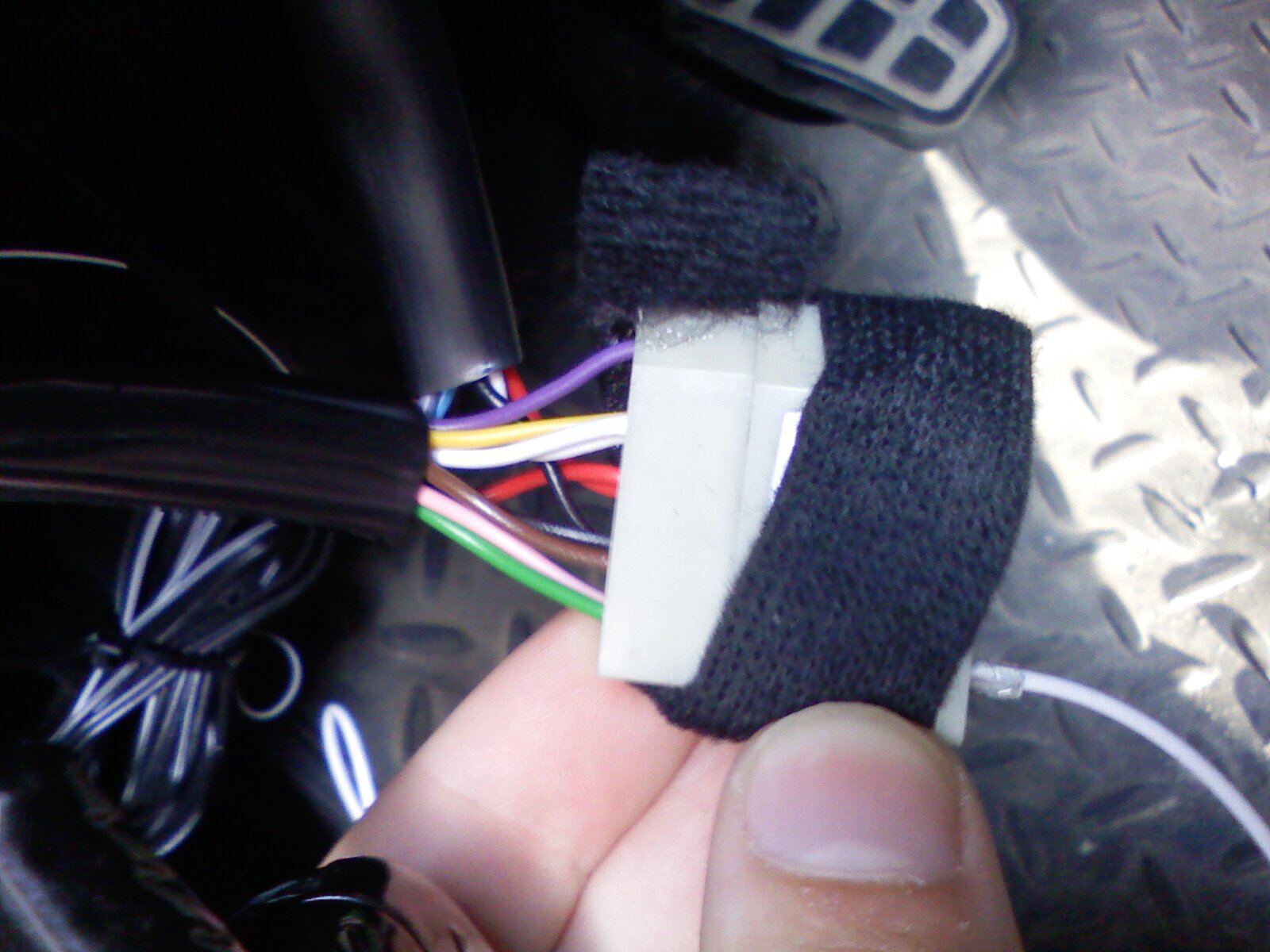

:idea: Отлично работает ДУТ... подключил к колодке внизу возле левой ноги (под пластиком)
Использовал белый проводок котороый шел в комплекте. Подклчается одним концом к зеленому проводу на белой колодке от БК, а вторым к оранжевому проводу с черной полоской. Найти его легко, он находится в крайнем в правом нижнем углу колодки. Дела на 15 минут ;)
PS После подключения, выбираем в настройках - Источники - БАК ДУТ. Проверить, что установлен "Бак. калибров. 2". Далее переходим в пункт Поправка - лин. калибровки бака.... Через пару секунд БК замеряет напряжение на линии ДУТ, вам остается ввести количество топлива которое сейчас в баке.
Фотосессия для тех кто только будет это делать! :frends:
