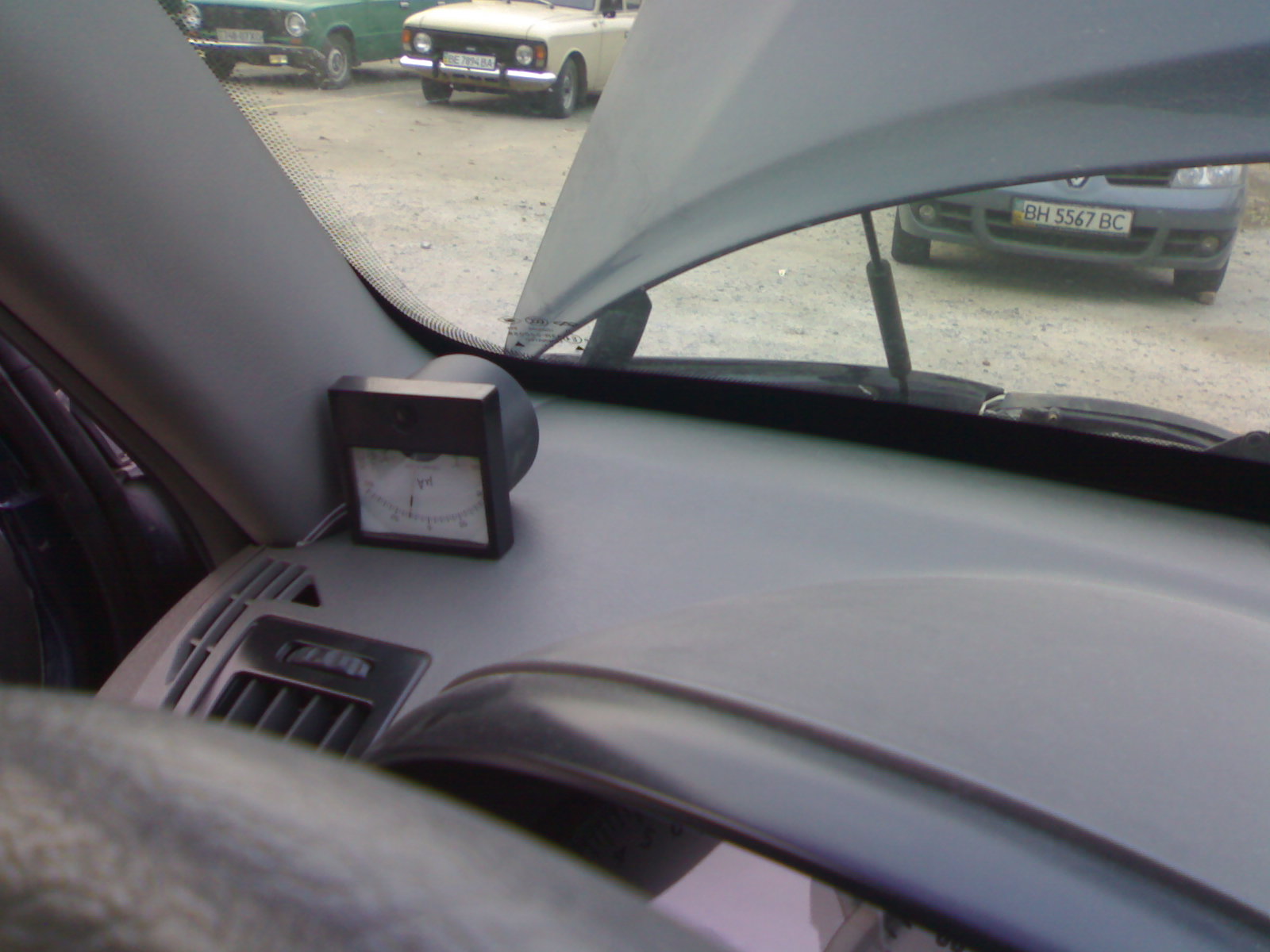

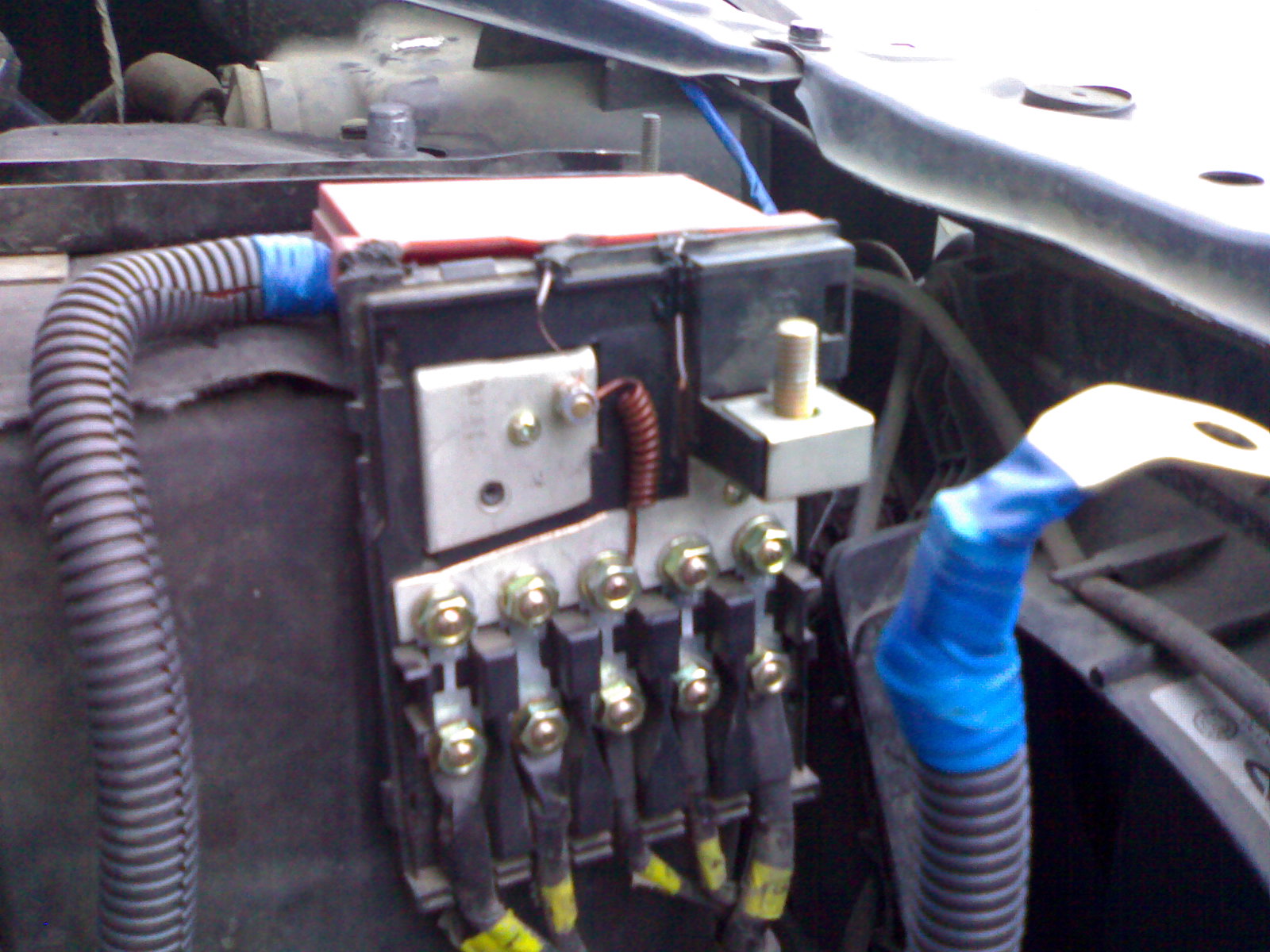

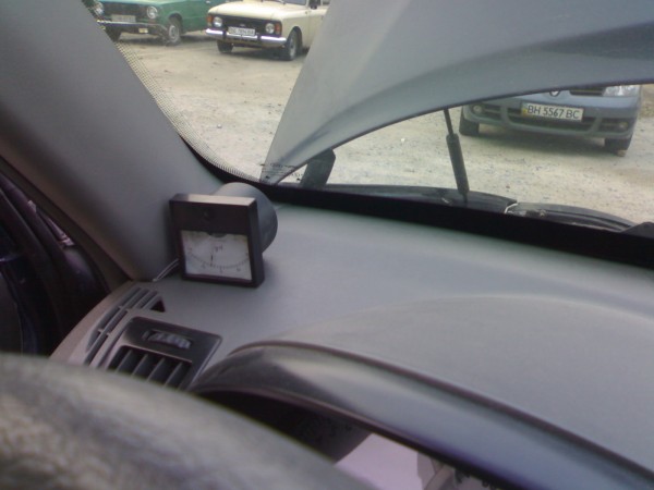

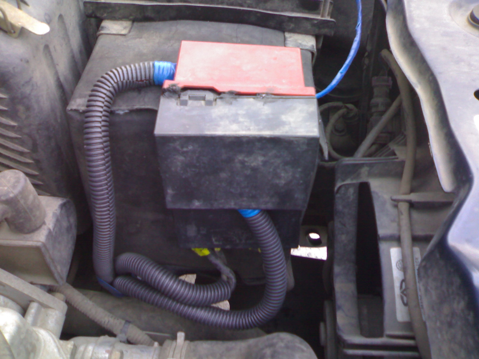

Добрый день.
Вот провёл небольшую доработку:
Теперь знаю, как себя чувствует аккумулятор...
