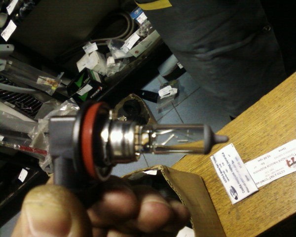

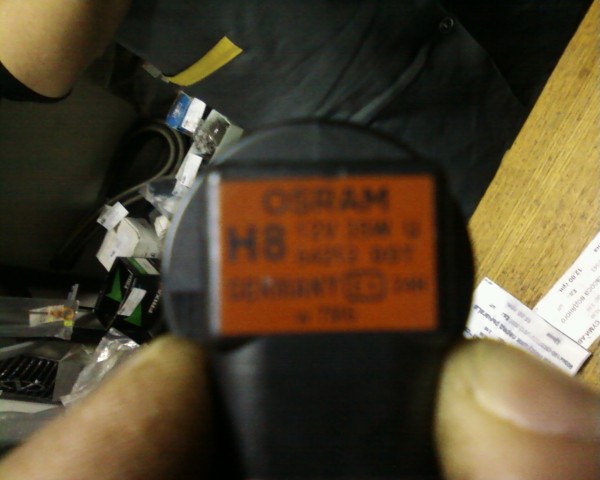

Кому нужно, то вот еще фотки лампочек в противотуманки Тигго. Родные OSRAM H8 12V35W

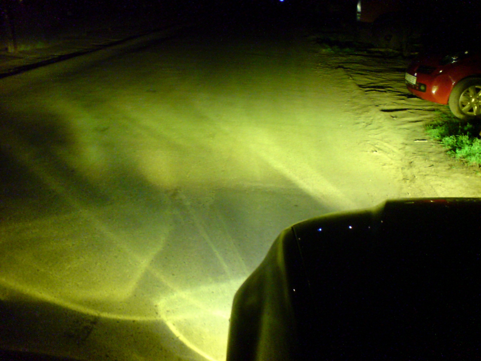

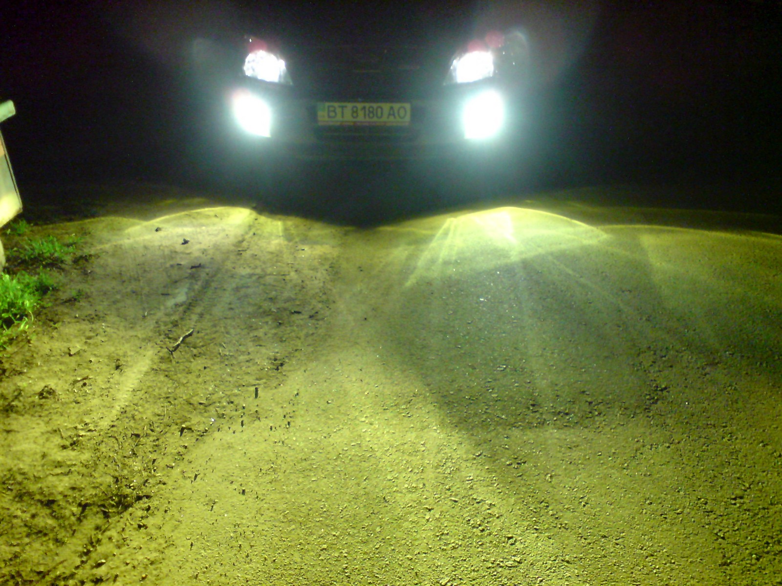

Вот установил ксенон H11\H8 3000k в противотуманные фары.

какой производитель ламп ?
сделай фотку только с туманками без головного света

Это свет габаритов+ противотуманки. Производитель - китайский noname.

тихий ужас, сколько засветок, представляют как встречникам.

Какие встречники ?- 3000к, светит желтым и все под носом- метров 5. Туманки так высоко не поднимаются чтоб стрелять по воробьям.

пан стелс справедливо замтил неравномерность распредеения света, грубо говоря не в фокусе. Но такие туманки не для повседневной езды, а для очень плохая погода, потому думаю засветка будет минимальной.....

Дело не в том что они светят на 5 м, да хоть на 2 м! Температура света не спасает!
А в том что они сами светятся как сварки....... !!!
Да на них смотреть не возможно! И фотка(с высоты 1,5м!) лишний раз это доказывает. Бедные встречники!!!
А в тумане - вся водяная пыль от такого "света" и засветок будет гореть белой стеной значительно ухудшая видимость. Ведь в противо-туманках главное узкий горизонтальный, обрезанный сверху и снизу луч. И чем он уже(а значит качественнее и обычно дороже), тем дальше пробивается массив тумана не засвечиваясь. У желтого цвета коэффициент отражения меньше, это тоже помогает, хотя и не критично.
