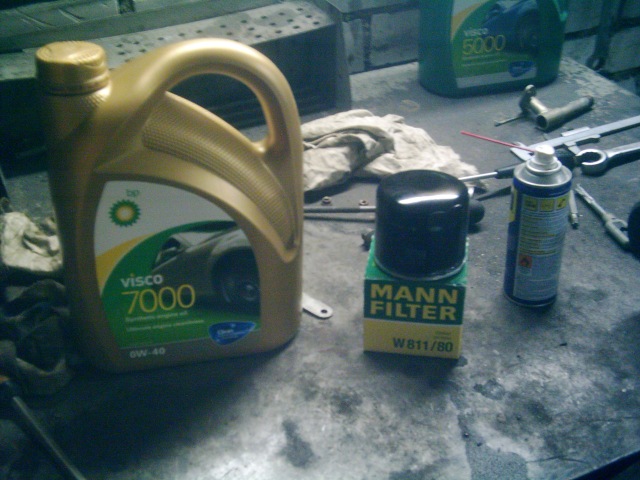

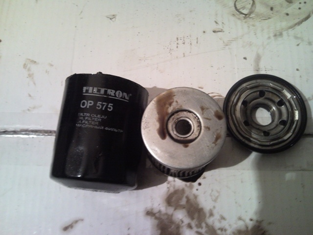

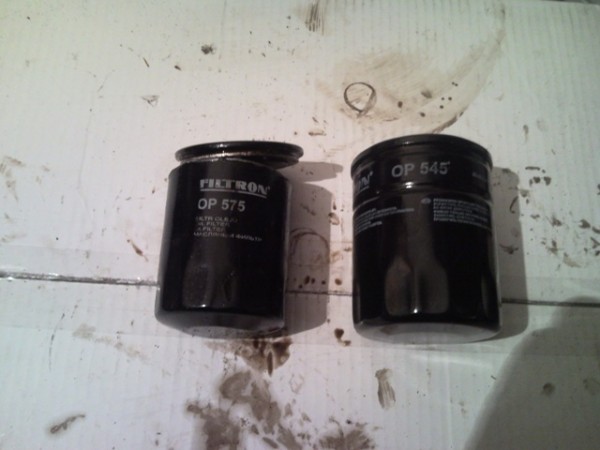

Сегодня поменял себе такой комплект Фильтр Манн W811/80 и масло моторное BP Visco 700 Sae 0W40. Заодно поменял масло в коробке ВР 75W90. Там действительно, если кольцо фильтра узкое (диам 62 и менее мм.) то острая кромка заливной горловины может его подрезать и тогда в мороз масло будет выдавливаться, что у меня и произошло. Сказали спецы, что с Манном такого не будет.

Меня все устраивает ... кроме лужи масла под машиной после холодного пуска.
На станции мастер показал целый металлический ящик со старыми стоковыми фильтрами - у всех как и у меня - выдавило масло в мороз через прокладку фильтра...

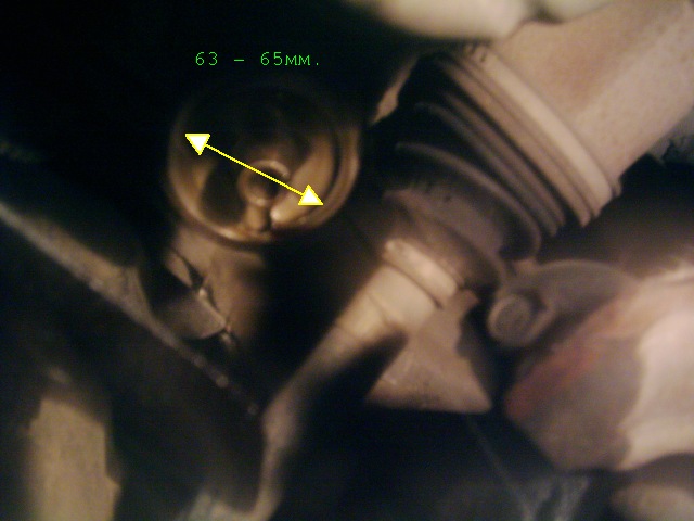

Имел ввиду, что кромка масляного канала может перерезать резинку малого диаметра. У меня не очень фото получились... так что подробности тут:
http://chinamobil.ru/bb/viewtopic.php?p=1046707#1046707
