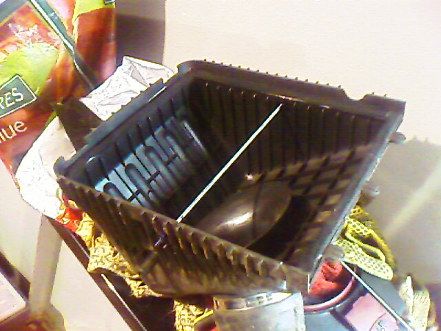

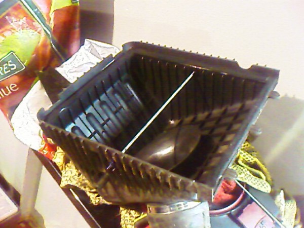

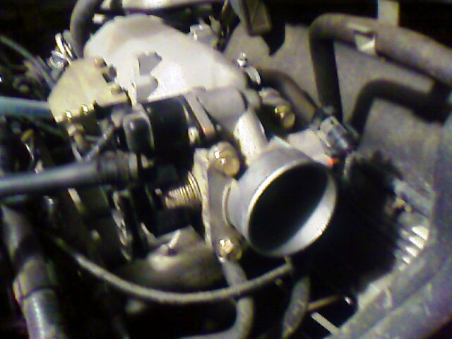

Ну в общем воскресенье прошло не в пустую. В бак пока не лазил, но результативно сделал другое.
Открутил и снял воздухан, окрутил четыре болта и аккуратно( чтобы не повредить прокладку) снял блок заслонки. Также снял датчик ХХ. Во общем грязи и копоти было на два пальца.Взял средство для чистки карбюраторов и по пшикал во все места. Ну во общем через час все блестело как котовые, сами знаете что. Датчик тоже отчистил.Собрал и установил на место.
При просмотре воздухана , выяснялось, что идет подсос воздуха. Не герметичность была из за деформации половинки корпуса воздухана.Боковые стенки были как бы раздуты, стянул и предал правильную форму. Теперь подсоса нет.
Провалы полностью исчезли, между передачами нет дергания, и разгон начал происходить по другому. Двигатель ведет себя адекватнее, но все же резвости хотелось больше.
