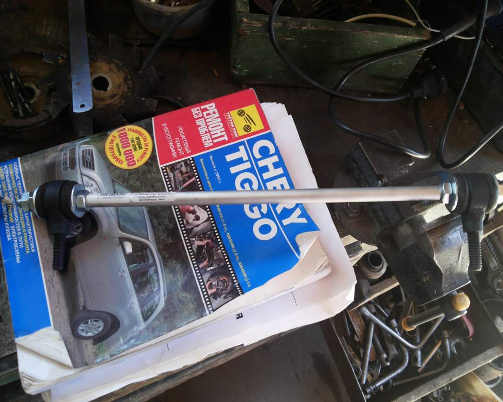

Теперь немного о цене и о самом изделии. Себе первый комплект сделал, но не как его не от фотографирую.
По цене одна стойка полностью в сборе будет 120,00 грн., но это без покраски. Которую скорей всего делать будет не целесообразно, потому как слишком много мелких деталей, а краски затрачиваться будет много. Проще и дешевле будет покрасить баллончиком.

Полет в Ялту и обратно прошел успешно. Пройдено 2300 км. Приехал ночью, сейчас заскочил на работу на яму посмотрел, все на месте и в том состоянии, что и ставил. Ощущения - кто ездил последнее время по трассе Чернигов-Киев Умань знает ее состояние, переделанный передок просто песня, ну а зад, по сравнению с передком, громыщет и грюкает на ямах.
Для информации - длинна трубок на самделашные стойки:
228мм. - перед
49мм. - зад ..........может пригодиться

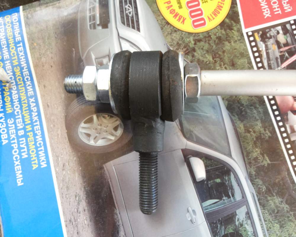

Приблизительно выглядеть будет вот так, резинки взял обычные с амортов, просто для показания как будет.

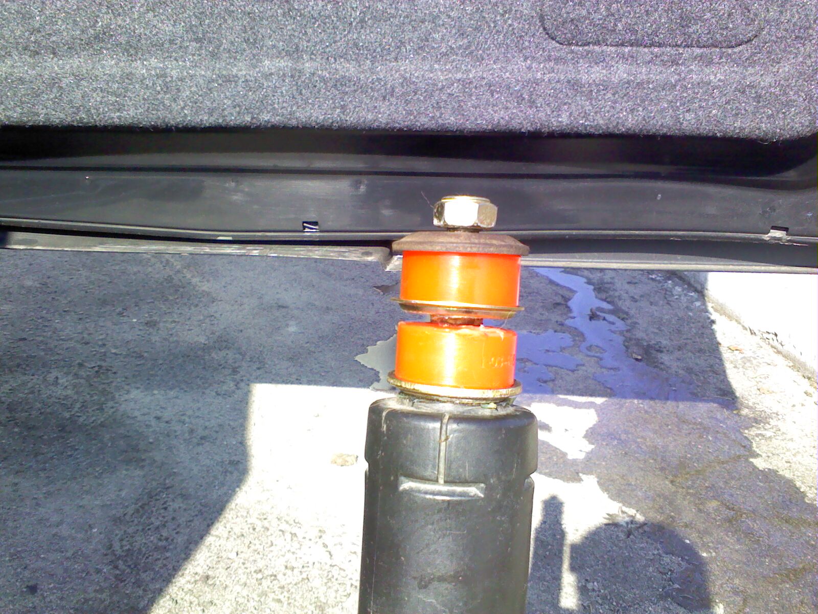

Ну а я продолжаю полиуретаниться.... Подобрал и поменялся в задних амортизаторах, стабилизатор еще не перебирал - жду втулки. Если интересует распишу подробно, что заказывать, что точить.

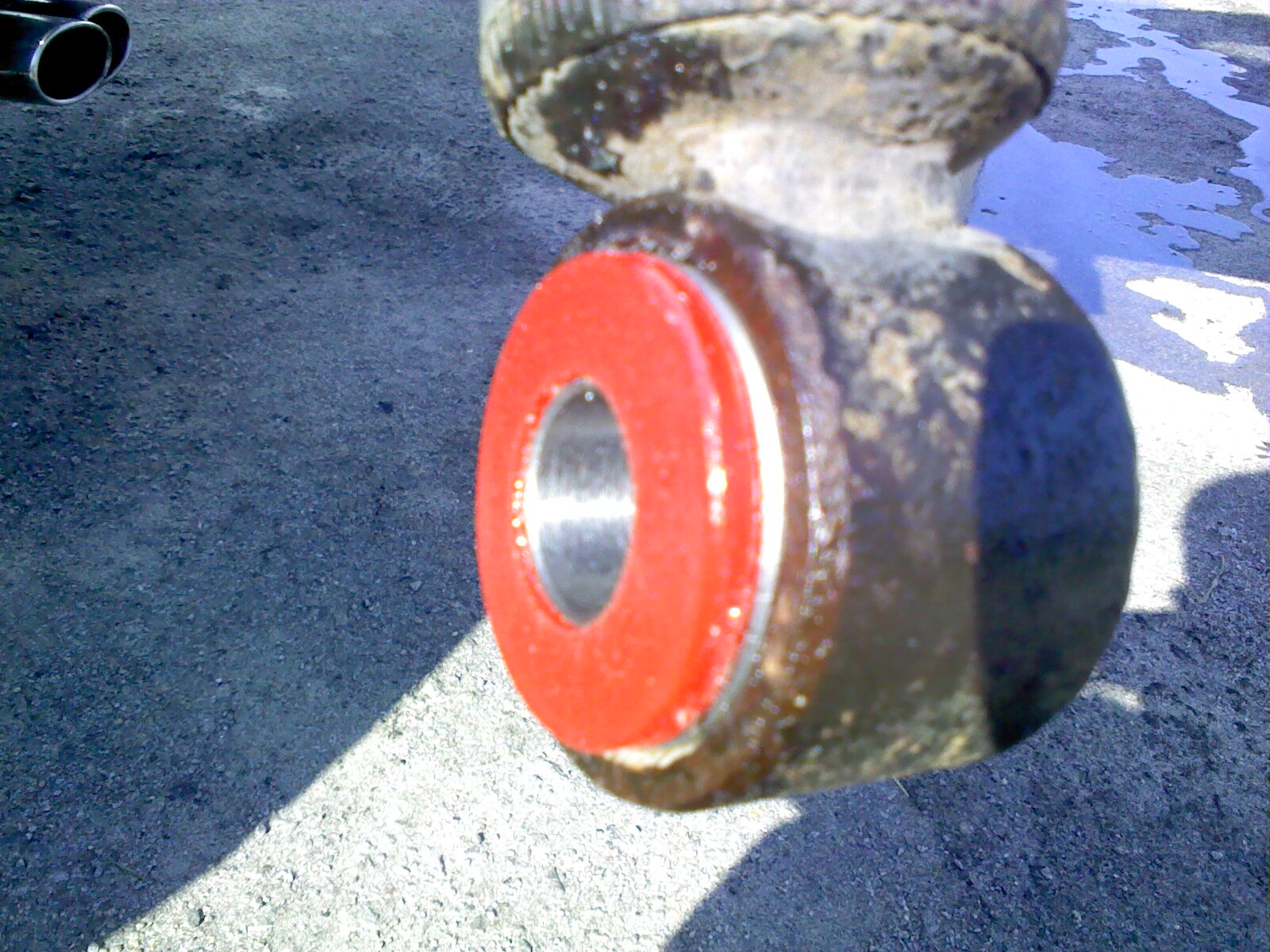

Ну тогда по порядку, что надо:
втулка в низ 1-01-295 = 2шт.
втулка в верх 1-03-618 = 4шт.( по краям сточил фаску с обоих сторон на нождаке 5мм х45 градусов)
Для запрессовки в нижнее ухо понадобиться:
выточить втулки внутренние диаметром 16х19мм. L=37мм.2 шт.
выточить втулки наружные 2шт. и заппрессовать в ухо аммортизатора диаметром 30х36мм. L=30мм.
Фсе, дальше собираем, не забвыв смазать все литолом.

DenUA, и так по порядку, стойки стабилизаторов стоковые у меня прошли 120 тыс км! И при этом еще в более-менее нормальном состоянии. Новые прошли 30 тыс км и одна начала стучать не по-детски, вторая тоже подходила к этому. Проверять нужно монтировкой надаливая на рычаг в месте крепления стойки и тогда можно услышать маленький люфтик.
На выходных выделил время и заменил все стоечки на изготовленные полиуретановые.
vokasun, сразу оговорюсь и подтвержу свое мнение, что собирать нет смысла, я все разобрал, удалил несколько приставших брызг от сварки, смазал салидолом. Кстати немного ослабил затяжку полиуретановых втулок, они были , на мой взгляд немного пережаты. В остальном - все ок, респект и уважуха, спасибо за изготовление!
Так как задняя подвеска была разобрана , то немного обрезал задние фордовские пружины, установив клиренс с незагруженной машиной чуть больше , чем была с новья в стоке.
После сборки и контрольной поездки был очень приятно удивлен - пропали все стуки от подвески и это при том, что втулки стабилизаторов, сайленты - резиновые, амортизаторы передние прошли 125 тыс км!!! . Теперь назойливо слышно стук водительского приоткрытого окна и крепления задних сидений :drag:
Дороги наши совсем не радуют - яма на яме, но с этими стойками Тигга проходит небольшие ямки спокойно и уверенно. Конечно этому способствует и установленная высокая резина 225/70/16.
В итоге доработкой доволен на все 100%! Осталось для полного удовлетворения только установить передние проставки на 20 мм.
