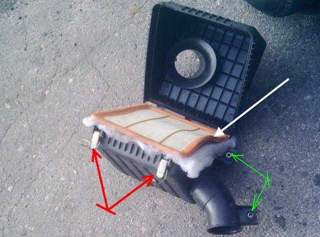

А как разобрать корпус чтоб вытащить фильтр?Я саморезы выкрутил,но коробка не вылазит мешает бачек тормозухи и труба с расходомера не вытягивается.
Чет листопада 04, 2010 21:12
Почётный Тиговод
Повідомлень: 1048
Автомобиль: Chery
Клубная карта №: 1066
Повідомлення Re: фильтр воздушный
Какие саморезы :o
Короче там сверху есть две защелки возьми их открой а перед этим отсоедини с боку шланг для удобного мероприятия сними впускной патрубок после корпуса фильтра
Все вытягивай аккуратно верхнюю часть и меняй фильт .

У мне вместо защелок два длиннющих любопытных на вид самореза которые в резиновые боченки вкручиваются.Впускной патрубок намертво прилип и не снимается.

AndreTiggo написав:
Вот с верху видно на фото эти защелки а сбоку так понимаю те саморезы которые ты выкручиваешь и которые можно и не трогать.
Нед листопада 07, 2010 22:05
Повідомлень: 622
Автомобиль: Tiggo 2.0 МКПП
gsm написав:
Но в таком случае фильтр может стать неправильно и смысла в его наличии вообще не будет. Об этом ведь и тема у соседей!
Я выкручиваю два болта и, ослабив хомут на патрубке , снимаю корпус фильтра. Тогда:
1. Его удобнее менять.
2. Заглянув в выходное отверстие можно проконтролировать правильность установки фильтра! Это - главное!

Привет.
А что за вата у тебя на фильтре намотана ???
у меня нету такой прослойки фильтр крепитса просто !!!

Ребята, смотрю на верхний ресунок и не пойму правильно установлен фильтр. Судя по рисунку гармошка фильтра на входной патрубок смотрит(что закрыто паралоном). Это правильно?
Вів листопада 16, 2010 22:03 ICQ
Повідомлень: 767
Да :?
Вів листопада 16, 2010 23:33
Повідомлень: 622
Olegalex написав:
Конечно правильно. Это я подробно все объяснил на рос. форуме (там и полный набор моих фото, а не только это) в теме - воздушный фильтр, проблемы и решения. Думаю будет полезно посмотреть, особенно последние, после поездки в Крым!
На 2.4 вместо защелок саморезы,как нибудь сфоткаю.Мне на сто которое черяками занимается сказали и фильтры немного различаются,тот что горбом у тя стоит это от 2.4.Вот такой прикол.
