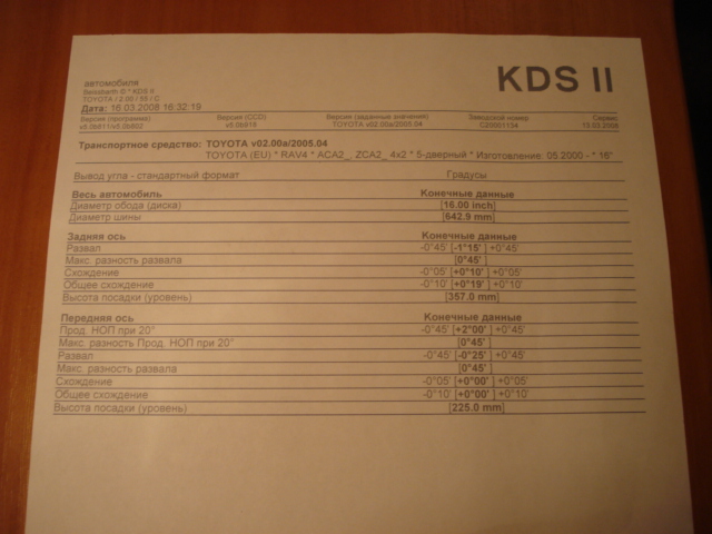

Есть очень много марок автомобилей,в которых не регулируется розвал передней оси.Очень много факторов влияет в таком случае на розвал.Возможно распилить отверстия крепления верхних опор амортизаторов и таким образом отрегулировать розвал.
Сергей, фотки предоставить не могу - о шпильке мне говорил развальщик с ЭА, он же рассказывал и о проблемах с Тиггами.
Теперь вопрос чайника - что мне делать? Можете ли порекомендовать нормальных спецов, которые смогут выставить передние колеса Тигги нормально? Потому как каждый раз смотреть на резину и думать - а не сьест ли... не хочется

Пока посоветовать нормальный розвал не могу.Я этим вопросом займусь,так как тоже хочу его сделать.Мой товарищ строит станцию по китайцам и думаю,что там и буду это делать.Но пока проблема не в этом,а в том,что я взял параметры P/CX в трёх разных местах и везде эти параметры разные.Вот в этом я вижу главную проблему.

Интересно, а какими данными пользуются на сервисах??? И где же взять точную информацию о углах???
Пон березня 17, 2008 17:06
Все данные отличаются шириной диапазона регулировок и сдвигом в + или - , но у все есть довольно широкая середина которая совпадает везде. Пример - в некоторых данных допускается небольшие положительные углы в развале задних колес , а в других данных не допускается . Значит не надо при регулировки уходить в плюсы а так же не уходить в минуса меньшие наибольших указанных в каких либо данных а это довольно широкий диапазон. Все не так сложно!

Сложного для меня действительно в этом ничего нет, но этот факт не правильный.Технически верно должна быть указана номинальная величина и допуски, а у нас эти величины немного разные ,хотя если взять средние величины то получается примерно одинаково.Но это не правильно.Розвальщик не должен стоять и выщитывать какие-то величины,а должен иметь правильную спецификацию и по ней делать работу.Скажу чесно,мне лень делать фото распечатки по розвалу(спецификации) но потружусь на общее благо. И вот так выглядит правильная спецификация пр Р/СХ. Здесь есть и номинал и допуск и высота подвески(которую должны измерять).От изменения высоты подвески меняется розвал,а так как у нас перередняя ось по розвалу не регулируется,то высота подвески очень нужная величина.Когда сделаю на машине розвал,то отпишусь.

Позволю себе немного не согласиться с Вами, а больше согласен с Сергеем, есть номинальная величина для настройки и контроля, если она в допуске, то можно и оставить так как есть, а если нет то регулировка или замена соответсвующих узлов и механизмов. А смущает меня именно эти допуски!!! Если на гарантийном СТО окажется значение в максимальном допуске, то они и делать ничего не будут!!!!

А есть у кого то эти номинальные величины ? Что лучше ездить убивать резину и ждать пока эти величины появиться или отрегулировать в минимальном диапазоне который все равно укладывается в допуски . На вопрос почему я уверен что они укладываются , отвечаю - вся россия ездит по этим регулировкам которые отличаются незначительно , люди проехали по 120 тыс. и наверное еще больше и на 4х4 и на 2х4 , с резиной нормально . У меня изначально правое колесо улетало на 1 градус развала спереди ,где не регулируется . На весь Харьков я с трудом нашел нормальный стенд с грамотным развальщиком , прождал в очереди мне все абсолютно до мелочей объяснили , 40у.е через 1000км. контрольная проверка и все , я забыл о б этом.
Я не о этом вел речь. это же вопросы гарантии, если с завода хреновое Р/Сх .Можно тогда вообще плюнуть на гарантию и все довести до пуття своими силами.
