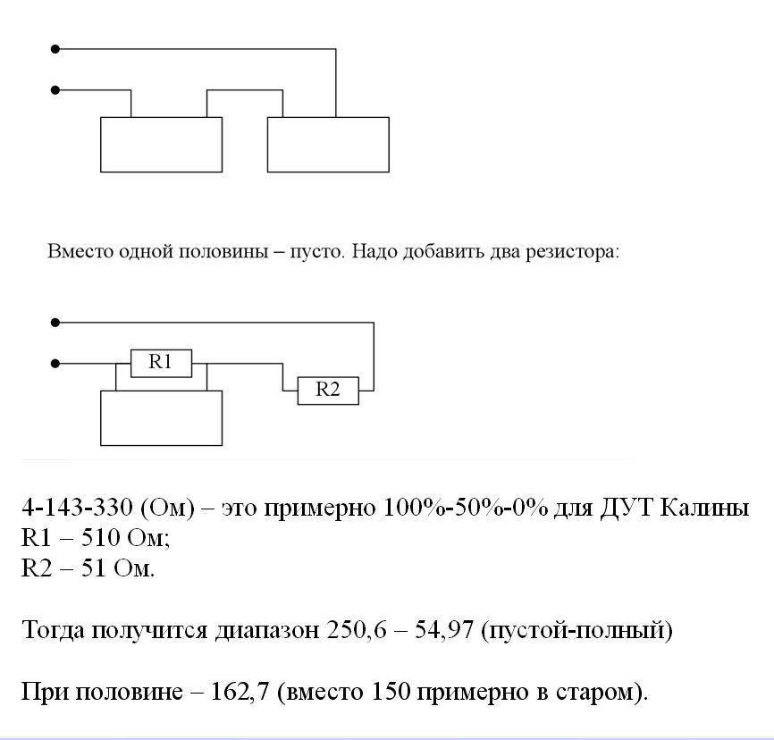

Может я пропустил где-то выше, но в итоге как решен вопрос с ДУТом в однокамерном баке на родную приборку Тигго с двухкамерным бачком? Какие сопротивления (номинал) и куда впаяны?

Sergey56 поскольку я пробовал с этим вопросом разобраться, и не удачно, то думаю могу дать совет - Не лезьте к приборке!
Довольно сложный алгоритм работы диодных мостов не позволяет просчитать их работу.
Я вижу решение проблемы только с одной стороны - Подбирать сопротивления (как можно ближе к оригинальному) - на самом ДУТе!
Там (в приборке), ко всему еще стоит "задержка показаний" от ДУТа (+/- 3 минуты), для выравнивания при колебаниях жидкости... Это очень затрудняет просчеты.

Т.е. те у кого уже поменян штатный бак на однокамерный не ведают точный остаток бензина в баке? Что показывается на приборке с однокамерным ДУТом без каких-либо доп.сопротивлений (просто после замены одного на другое)?
Я без ехидства, просто хотелось бы может и мне подумать в том же направлении замены бака, но по модернизациям в сфере РДТ, бензонасоса и индикации давления топлива хотя бы есть уже проверенный результат и реализовать идеи было возможно всем, а тут, как я понимаю, до конца вопрос не решен, т.к. надо вести собственные расчеты остатка бензина в баке, отталкиваясь от чего? от некоего количества бензина после переделки (половина или полный) и весьма приближенных расчетных показателей расхода. Кто-то уже подобрал сопротивления к новому ДУТу для корректного отображения на штатной приборке? Если еще нет, хотя и пытался но не получилось, то значит сама идея ПОКА не стоит всеобщего внимания, а годится как совсем аварийный выход при проблеме с топливом когда не хочется заморачиваться с заменой бензонасоса, РДТ, чисткой эжекции и бака в целом, а проще поменять на однокамерный с половиной начинки. Хотя лично мне это не проще...

Я наприклад, коли поставив новий бак, і займались показниками приборки (безуспішно, на жаль), закінчив тим, що - виставив 10 літрів в баку- на велику червону риску (на приборці). Відповідно получилось - від 0 до 10 літрів - суперточні показники, а вже "10+" - це вже умовний показник наявності бензини в баку. На приборці, повний бак, в мене показує при 25+ літрів фактичних. Певна незручність звичайно - є, але при заправці "до повного" пістолети відстрілюються самі, тож- не страшно... )))

А какого номинала и куда нужно поставить резисторы, чтобы хоть 10литров правильно показывало?

Буде более правильно, если я тебя на 2 страницу этой темы пошлю!
Там ребята более понимающие в электронике все расписали.
Но, лично у меня так не получилось. Поскольку, мой электронщик, просидел над этим весь день... И в конце концов объяснил так:
ДУТ в баке и сервопривод стрелки - практически один и тот-же прибор, только наоборот. Комбинация резисторов - уравновешивает их отклонения. Но высчитать что-куда он не смог поскольку - при разных показаниях задействована другая цепочка на панели... (на 2 странице я все расписывал)
Не исключаю вариант, что моему мастеру просто не хватило терпения или знаний...
Но по концовке - решили припаять один сменный резистор, в цепочку 1-ой четверти бака, которым и подобрали точное показание 10 литров и меньше...

DenUA спасибо за совет. Но не очень хочу лезть в щиток приборов. (но может и буду). Хочу попробовать варианты с переменным резистором. При старом баке стрелка тоже показывала не идеально. То долго стояла на месте,при уже прилично пройденом расстоянии, то почему-то падала в сторону пустого бака, а при начале поездки поднималась вверх. Жила своей жизнью. Я не очень доверял стрелке. Проведу эксперименты,а потом решу, лезть в щиток или нет. Хотя бы добиться правильных показаний от ноля до половины бака.

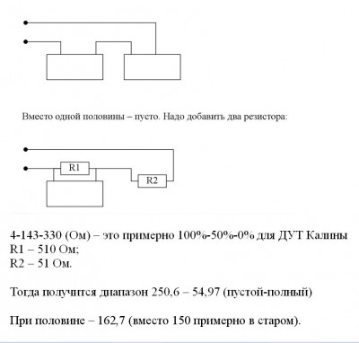

Товарищ менял бак, но ставил стакан (с датчиком уровня) от калины
Там сопротивление родного датчика БОЛЬШЕ чем у нас на двукамерном двух
И удалось подобрать пару доп. резисторов и более-менее привести к диапазону
Считается и подбирается просто
От вас исходное - какое сопротивление у установленного датчика уровня при минимальном и максимальном количестве топлива в баке
Дальше просто считается/подбирается

Тепер, коли в панелі випаяв 2шт. а на їх місце всунув змінний резистор, а до цього часу випаяні - не збереглись... для мене це вже - темний ліс... )))

Костя, в приборку ВООБЩЕ лезть не надо
Вместо двух последовательно включенных датчиков остается один, в новом стакане, параллельно ему цепляется резистор и последовательно к результату еще один
Подбираются по значениям минимума и максимума в баке.
