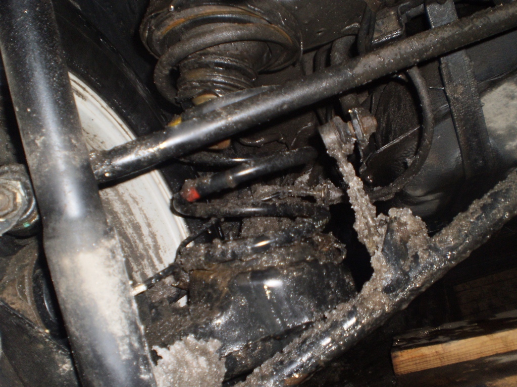

Так вот, впечатления после всех переделок. Как уже писал, передок поднялся весьма ощутимо, просвет под защитой 225мм. Вибрация на разгоне появляется только при мощном разгоне при 30км/ч, и при достижении 40 пропадает. Если ехать "в полтапки" то её (вибрации) нет вообще. Машина стала значительно жестче, но вполне приемлемо. В связи с тем, что поменял рычаги в сборе с сайлентблоками, подушки и стойки стабилизатора, все грюки - стуки исчезли напрочь :idea:
Значительно уменьшился крен в поворотах. Думаю скоро воткнуть усиленные пружины назад, посмотрим, что это даст. Автомобиль стал намного собраннее, упраляемость практически не изменилась.

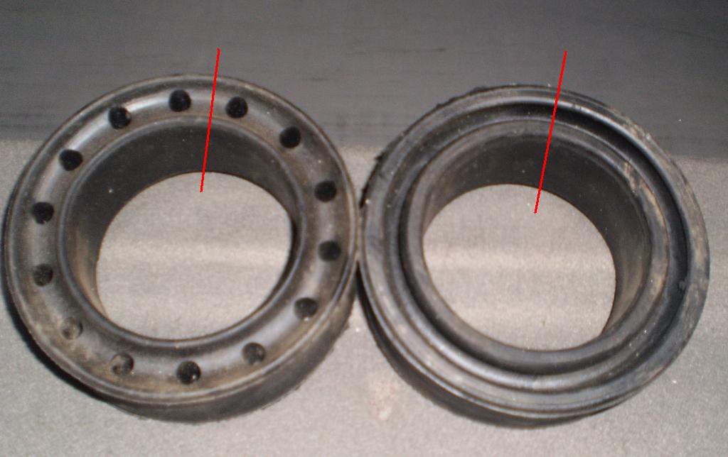

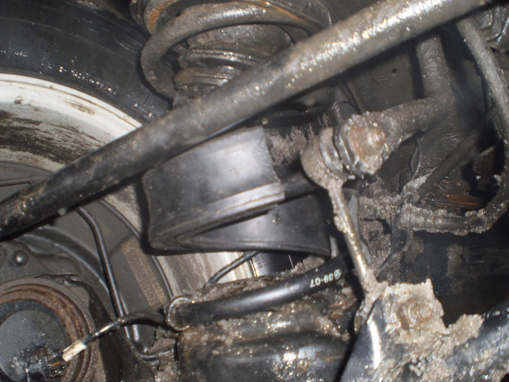

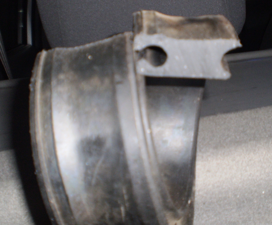

Одним словом думал Я думал и вот что решил. :( ;)
Сходил на базар и купил резиновые вставки в пружины 40 гр.за пару (универсальные).
Приехал домой приподнял сразу весь зад авто. Взял эти вставки и разрезал в одном месте( красная линия ).
Потом легкими движениями рук всунул эту резину в виток самой пружины и так по кругу пока вся резина не залезла.
Тоже самое сделал с другой стороны но так чтобы соединение было к середине авто.
Времени на работу ушло ну аж минут 30 а результат на лицо.
Не знаю какая разница в груженом состоянии а вот в пустом как будто немного зад приподнялся.
Когда проверю что и как особенно в груженном состоянии отпишусь а пока будет так как сделал.
Фото естественно прилагается.:bye:
