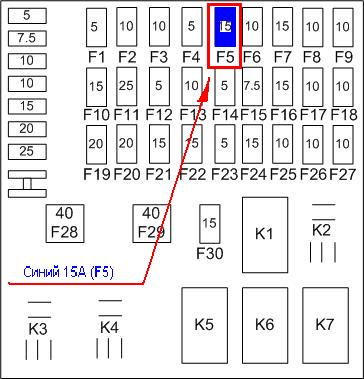

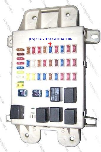

Интересную фишку подкинул мне мой Тиггоша! 1-го апреля! Еду, (никого не трогаю), решил окошко приспустить (у прохожего поинтересоваться) - ОПА!!! Стеклоподъёмники не работают... Остановился начал проверять:
Когда включено зажигание - не работают (наверно предохранитель...);
Выключил зажигание - заработало!!!(... тогда не предохранитель...)
Завис... Сижу и думаю - это как? То работают, то не работают...
Проверил алгоритм - всё повторилось.
Приехал в гараж и полез в блок предохранителей за маленьким кармашком и обнаружил сгоревший предохранитель 15А (на схеме F5), поменял и всё заработало!
А по списку - F5-Прикуриватель...
Вот такой вот первоапрельский подкол!!!
