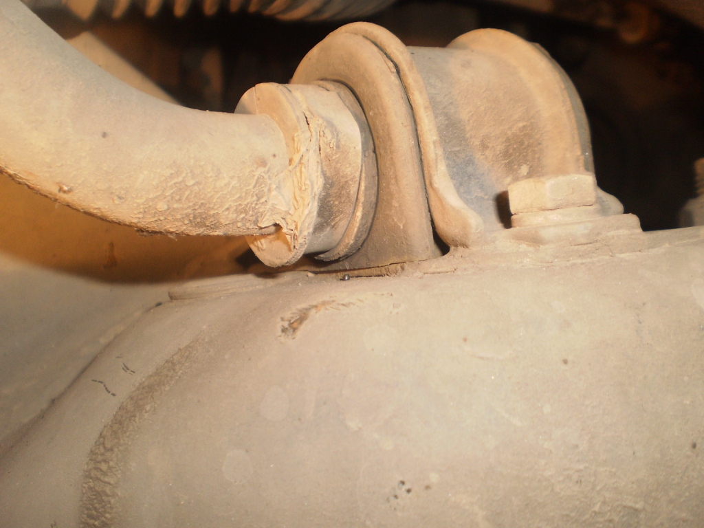

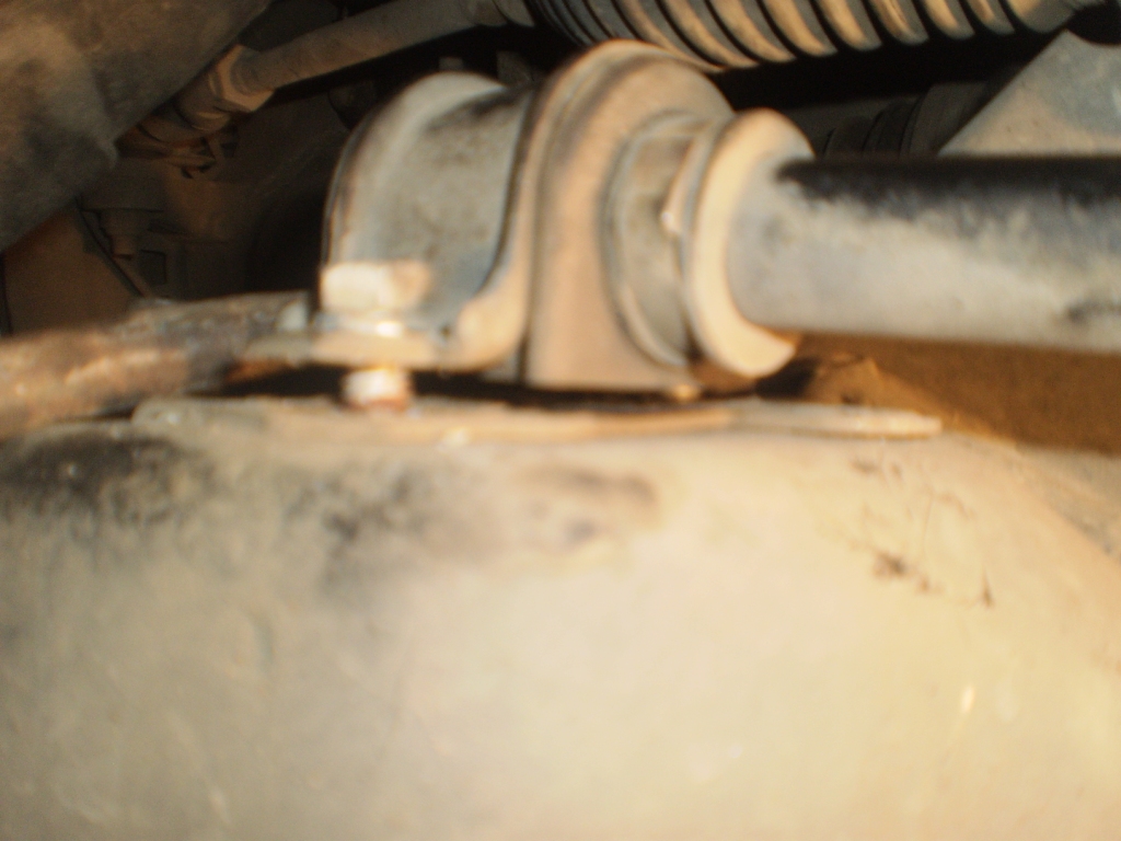

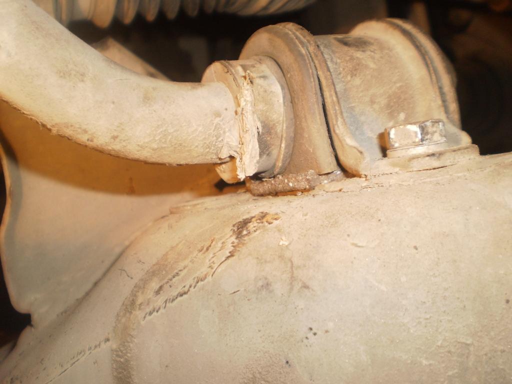

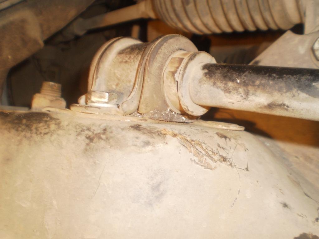

Повідомлення передний стабилизатор.
Одним словом занимаясь ходовой особенно рулевым на последок обратил внимание на передний стабилизатор. :(
Проверка мне не дала 100 % результата потому как бы все и ОК :? НО хотелось что бы было еще лучше.
Цена втулок новых этих что то примерно гр 20 а в наличии у меня сразу их и НЕТ (еще не гарантия что новые прослужат лучше).
А когда уже снизу и работы тут всего на пару минут а затрат никаких вот и решил вспомнив старое их немного уплотнить ;)
А это взял лист паранита что имел в гараже и вырезал с него пластинки 35 х 50 и подставил с под низу самих резиновых втулок.
Тем самым уплотнив это соединение ( материал этот твердо мягкий и там вреда никакого не принесет).
Когда то таким образом в 90е когда с запчастями на иномарки были проблематичные то до базара так и делал.
НО они потом как оказывалось после такого внедрения проходили еще не одну тысячу км.
Так что еще раз подчеркиваю что не все так страшно просто нужно немного фантазии.
Всем УДАЧИ и надеюсь что это может найдет у кого то достойное применение. :bye:
