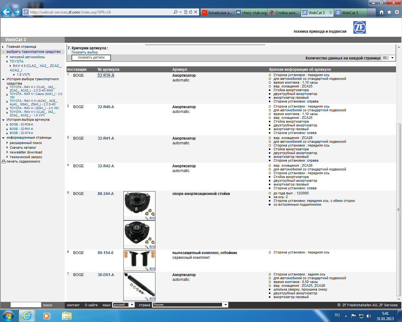

Повідомлення Re: амортизаторы Chery Tiggo
Перед 32-R39-A и 32-R40-A.Зад 30-D51-A.
Здесь можно посмотреть в каталоге Боже http://webcat-services.zf.com/index.asp?SPR=16
Кстати в зимнем тесте Каяба проигрывает Боже.Это значит,что поехав в мороз на Каябе,будете первое время ехать как на табуретке.
