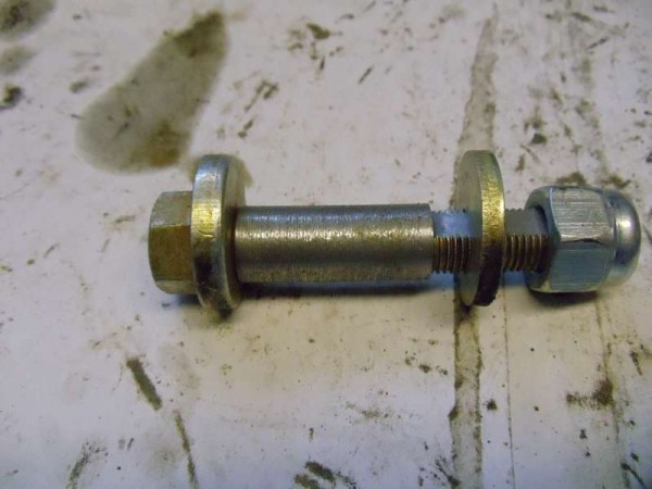

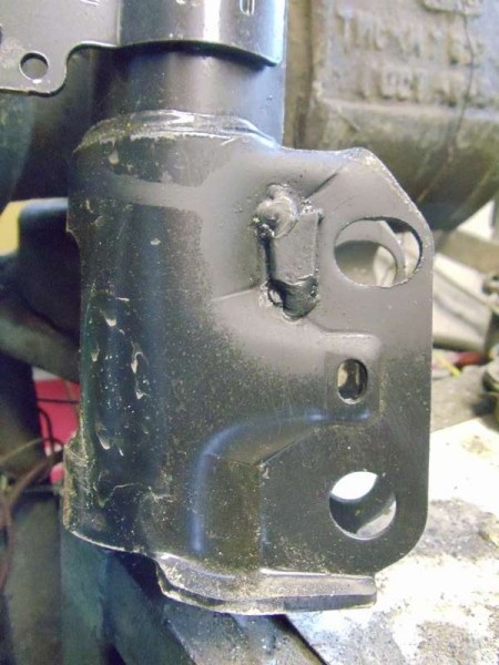

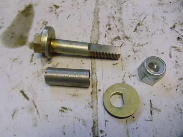

Поменял стойки на каябу, хотел на боже, но когда приехал забирать в магазин, оказалось в наличии только одна, потому пришлось взять каябу.
Предварительно начал готовить стойки к установке, а именно было распилено верхние отверстия на стойке для установки развалочных болтов, чтобы не мучатся потом при регулировке развала-схождения. Самое сложное оказалось подобрать болт, он у нас на М14, а везде в продаже М12. Дабы не создавать велосипед, купил обычный развалочный болт девятки, цена 19,00 грн. за штуку, выточил втулку для него на М14. Плюс еще наварил металлические шинки на амортизаторе длиной по 1 сантиметру с обоих сторон, что бы было куда упираться болтам при регулировке. Немного фото.

Ты уж прости дружище, что я какой-то непонятливый... - Или не только я???
vokasun написав:
- "Стойки" - это передние??? Развалочные болты - это ведь с заду??? На фото - кажись передний аморт???? Когда на наших амортизаторах регулируют развал??? Он там заложен производителем!!!
vokasun написав:
- а это уже про задние амортизаторы???
