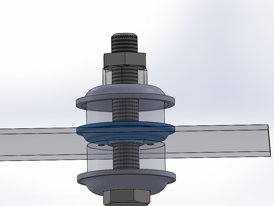

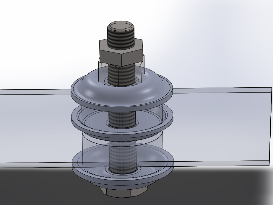

к стати,
На станции "мастера" спросили у меня как ставить верхние шайбы и сайленты на амортизаторах.
Если б я знал на 100% я б им может и сказал, а так - сказал ставить старые аморты назад и больше на эту станцию не заеду!!!
Рисунок в инструкции- "такой"!!! что даже в туалет не возьмешь....
Кто знает 100% как правильно их ставить!
даю фото, обратите внимание №1- с бортиком внутреннего отверстия!
Спасибо!
Вів квітня 02, 2013 17:08
Повідомлень: 1799
Автомобиль: Tiggo 2.0 ГБО
Повідомлення Re: амортизаторы Chery Tiggo
"офицыалы" на общение не спешат, - тупо скинули рисунки...
но они вполне информативны, за что будем- примного благодарны!
странно, но я думал что должно быть по другому....
получается- не даром ждал, теперь есть с чем "супер мастеров" ё..ть...
