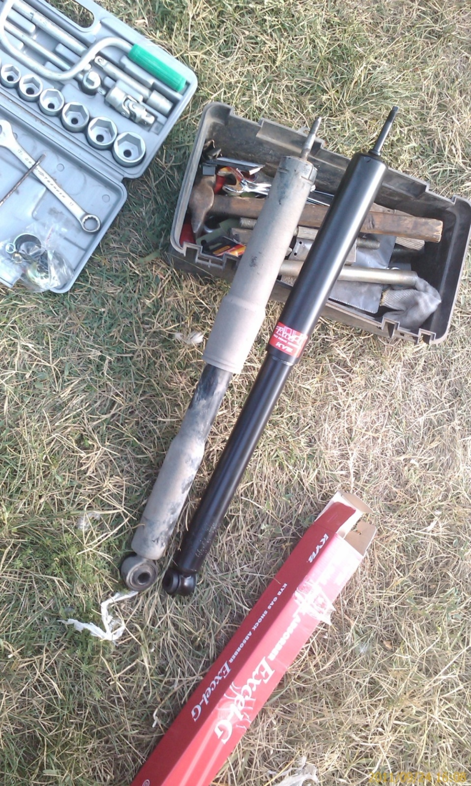

DenUA написав:
Теперь поменял аморты сам, но вижу что так (без втулок) - не хорошо, довольно свободно садится, на глаз - больше месяца не продержится.
Поздравляю, Вам впарили брак или левак. Тогда без переделок никак.

DenUA написав:
- А вы думаете мне делать нечего и я сижу тут и тролю...
Прошлый раз знакомые ребята меняли аморты и старые втулки пере-пресовали даже меня ни о чем не спросив...
Поэтому решил обсудить с вами, кто как "выкручивался"....
У меня сейчас такая же проблема, как у вас.
Разбились втулки Каябовские "родные", купил жигулевские ВАЗ 2101, завтра планирую устанавливать.
Потом отпишусь решена ли проблема, или нет.
shumic078 написав:
Значит у меня такой же "левак", так как втулка не плотно сидит на шкиве(
И неоднократно был левак на других машинах(
Суб травня 11, 2013 16:52

Ребята, я удивлен, потому , как уверен был на 99%, что оригинал Каяба идет без впресованных втулок. А эти втулки можно установить либо ВАЗовские , либо полиуретановые. Соглашусь с shumic078, что это не Каяба, а подделка.

так мы и говорим- Куябы идут с резиновыми втулками, без железных внутри (как у сток).
Размер отверстия - "ни туды ни сюды", на шток супорта - не плотно, а под стоковою втулку мал, трудно запрессовать...
Зато жигулевские резинки очень удобно надеть на стоковую железную втулку! Рекомендую!

У родных (сток) аморов. снизу не втулки, а.. там полноценный сайлентблок и "ухо" совсем другое и ничего общего с каябовскими или монровскими не имеет!
Если родные втулки монро или каяба не "держат" то ставьте две жигулёвские классический, проверенный и копеечный метод. Возможно придётся добавить с каждой стороны по шайбе, чтоб плотнее зажать. Железные втулки прессовать совсем не обязательно(на жигулёвские). Затягивать без фанатизма! чтоб не "расчерепанить" шток кронштейна, потом втулка стоковая не налезет :((если вдруг придётся ставить родное).
