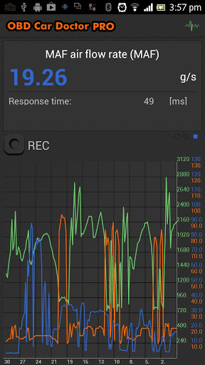

В нашем полку прибыло.
Достигнута договоренность с автором программы “OBD Авто Доктор” о поддержке в его программе протокола нашего ЭБУ Delphi mt20u. Подробно описал, и отослал детали нашего протокола, и получил пробную версию на тестирование. В ходе тестирования подкорректировал некоторые неточности и вот наш протокол успешно имплантирован в новую программу. В ближайшее время должна выйти рабочая версия с поддержкой ЭБУ Delphi mt20u. Следите за обновлениями.
Программа “OBD Авто Доктор” для мобильных устройств на базе операционной системы Андроид.
Использует популярный ныне блютуз адаптер ELM327. Существует вполне рабочая бесплатная версия, и более насыщенная возможностями платная. По заявлениям автора, проект будет развиваться дальше , постепенно увеличивая функционал.
