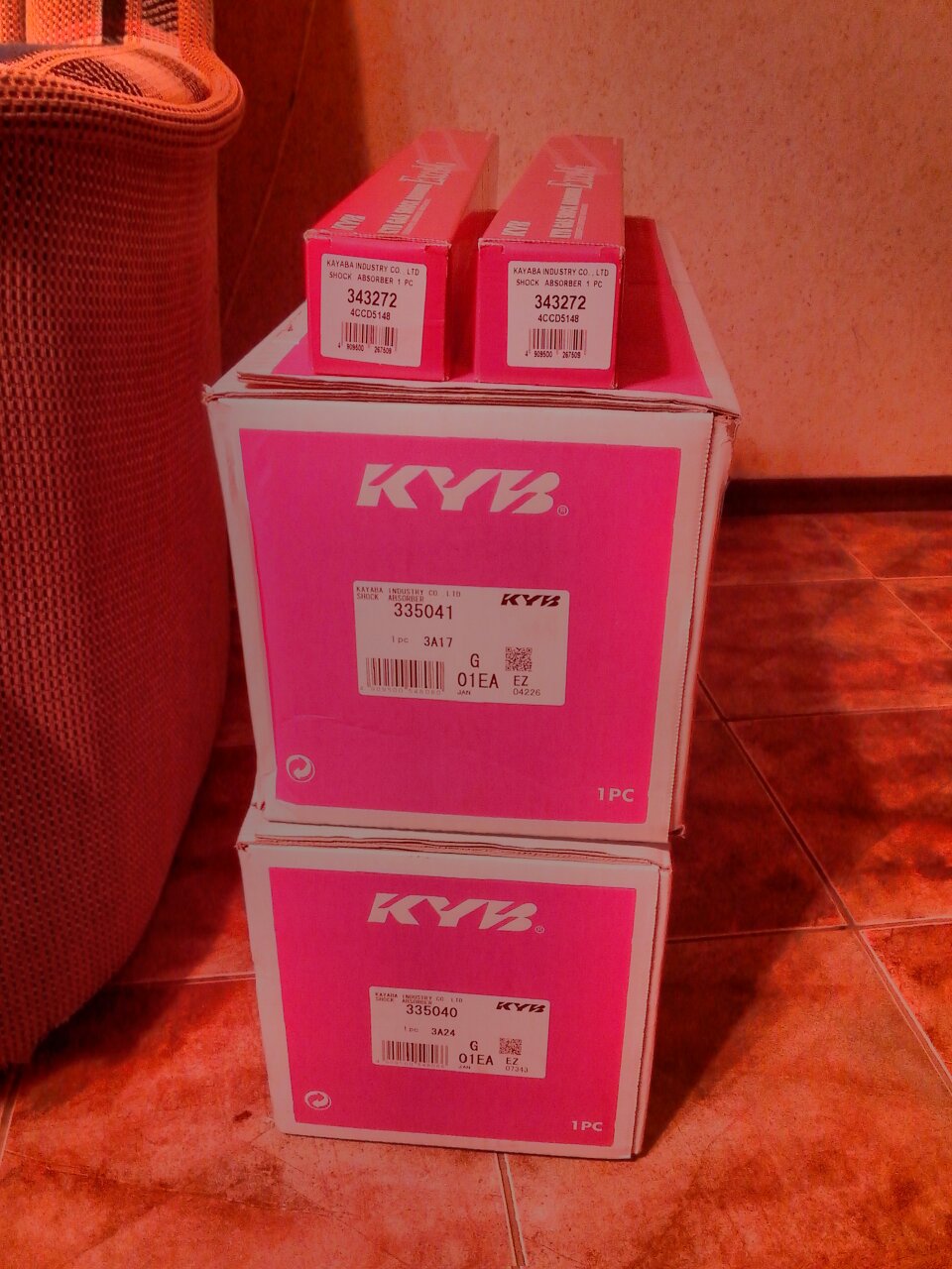

Сегодня куплены четыре куябы, теперь надо записываться на установку и кайфовать от езды :)
Задние маде ин тайлантд, передние жапан. Похожи на оригинал, куплены у дистрибьютора каябы в Харькове.
Сначала хотел купить только перед, но в последнюю минуту решил взять и зад.
